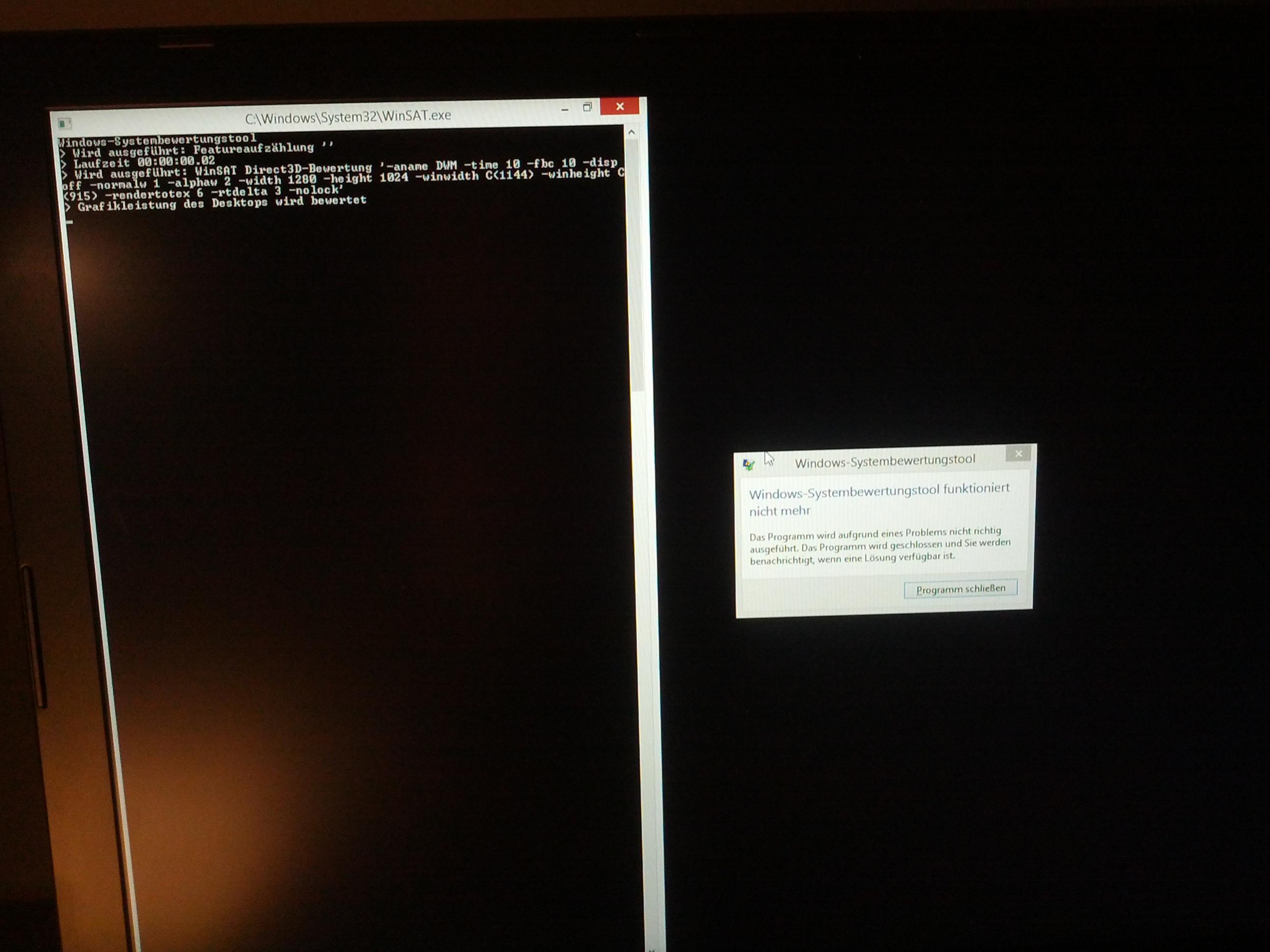

die u.g. Fehlermeldung treibt mich in den Wahnsinn. Diese erscheint wenn ich versuche das Intel HD Graphics Control Panel zu starten. Zudem läuft das gesamte OS instabil.
Nach der ersten Installation des Intel Treibers kommt beim Hochfahren folgende "Fehlermeldung"
Anschließend beim Starten des Intel HD Graphics Control Panels die "GfxUIex funktioniert nicht mehr" Meldung.
