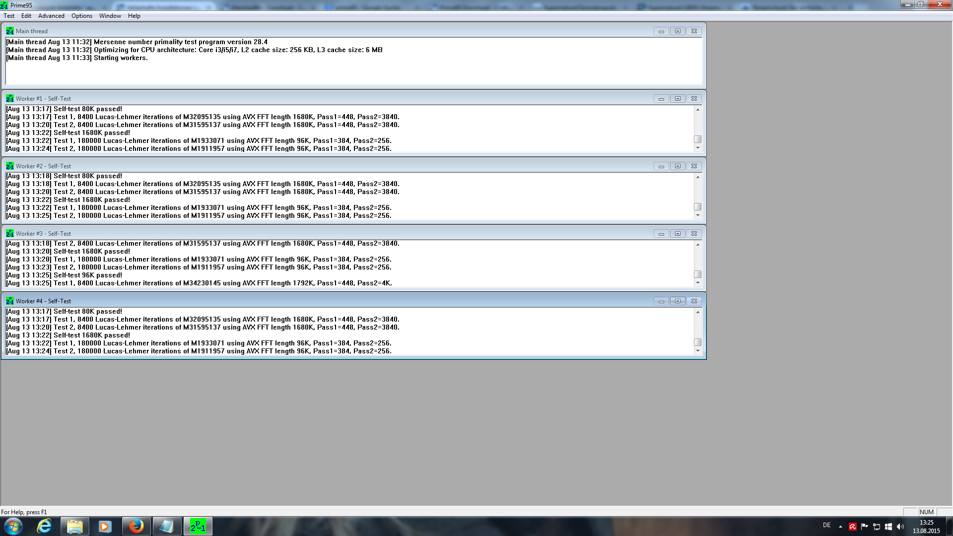

Ich habe jetzt 2h lang prime95 den RAM testen lassen aber ich werd daraus nicht schlau,
wo seh ich denn ein ergebnis? bzw. wie lange der test noch dauert?

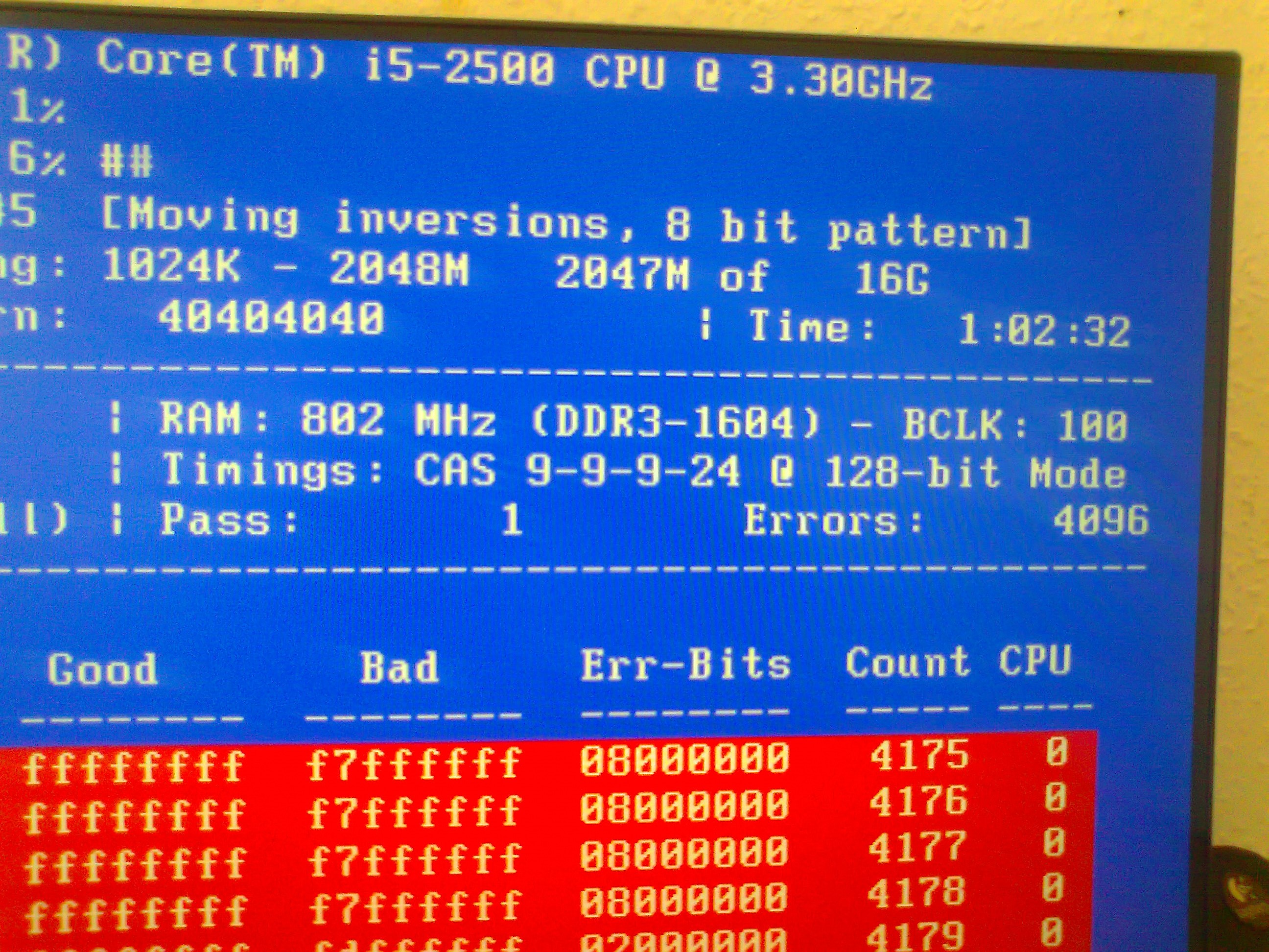

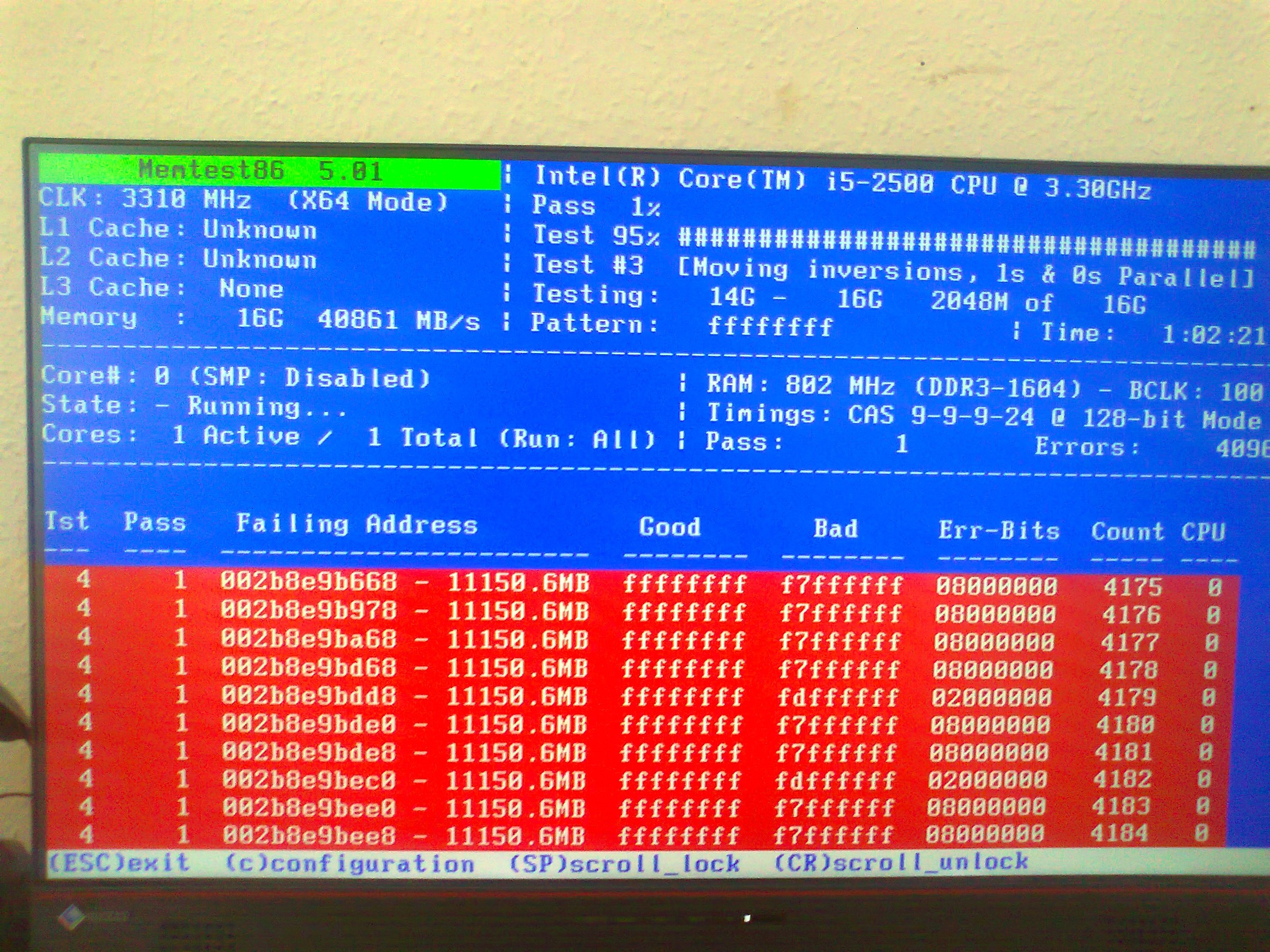

Gesagt getan: habe memtest86 eine stunde laufen lassen.
Er hat wohl recht viele fehler gefunden
Hab ich jetzt gewissheit dass er RAM defekt ist oder kann es auch eine BIOS einstellung sein?
mich irritiert dass dort 802MHz stehen, im BIOS habe ich eigentlich ordnungsgemäß 1600MHz eingestellt.

Wenn Spannungserhöhung nix bringt, ist das RAM defekt.
Ich kaufe G.Skill und damit habe ich beste Erfahrungen gemacht- ganz im Gegensatz zu leider GEIL.
bei vier Riegeln teste mal bitte jeden einzeln, denn es kann ja auch nur einer defek sein
