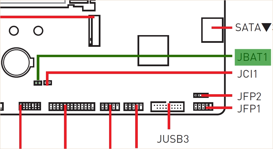

Was leuchtet denn da? Bei Asus ist ROT die CPU/VGA Weiß/DRAM Gelb und der Bootvorgang ist Gelbgrün zugleich.
Wenn alles korrekt durchläuft, leuchtet da gar nichts mehr.
Es leuchtet kurz weiß auf.
Wenn da nichts dauerhaft leuchtet, dann ist nichts defekt. Hast dir womöglich den Bootloader zerschossen.
