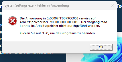

seit einer Woche habe ich auf sehr vielen Geräten immer die selbe Fehlermeldung. Sie kommt beim öffnen verschiedenster Anwendungen oder einfach mal so beim zocken. Dabei ist es egal, ob es ein neuer Rechner ist, den ich auf der Arbeit einrichte oder meine privaten, welche ich schon seit einiger Zeit habe. Die Fehlermeldung tritt auf meinem Privaten erst auf, seit dem ich Windows 11 24H2 installiert habe.
Kennt ihr vielleicht eine Lösung?
Oben links in der Meldung stehen immer mal wieder unterschiedliche Namen.
Meisten SystemSettings.exe oder runtimebroker.exe
Ich kann nicht einmal mehr die Einstellungen öffnen, die Fehlermeldung schließt diese direkt wieder.

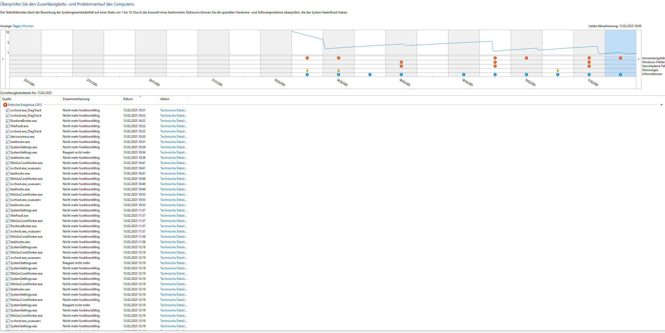

Kannst Du mal bei Deinen Privaten in den Zuverlässigkeitsverlauf schauen? @alonsie
Solch Ähnliches als aufploppenden Fehler hab ich ab und zu nur bei einer einzigen App. Und das ist der Starter von PortableApps.com. Da aber auch unter W10.
Wow.
Das ist nicht normal ab dem 3.2.2025.
Soviel nix gehen hab ich noch nie gesehen.
Eigentlich sterben Dir im Hintergrund Sachen weg die seit Jahren komplikationslos laufen.

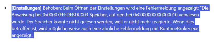

Installiere das neuste Preview Update um das Problem zu lösen:
KB5052093 (OS Build 26100.3323)​
https://support.microsoft.com/de-de...vorschau-053856ea-f984-4bdb-866c-5f356f5a451b
