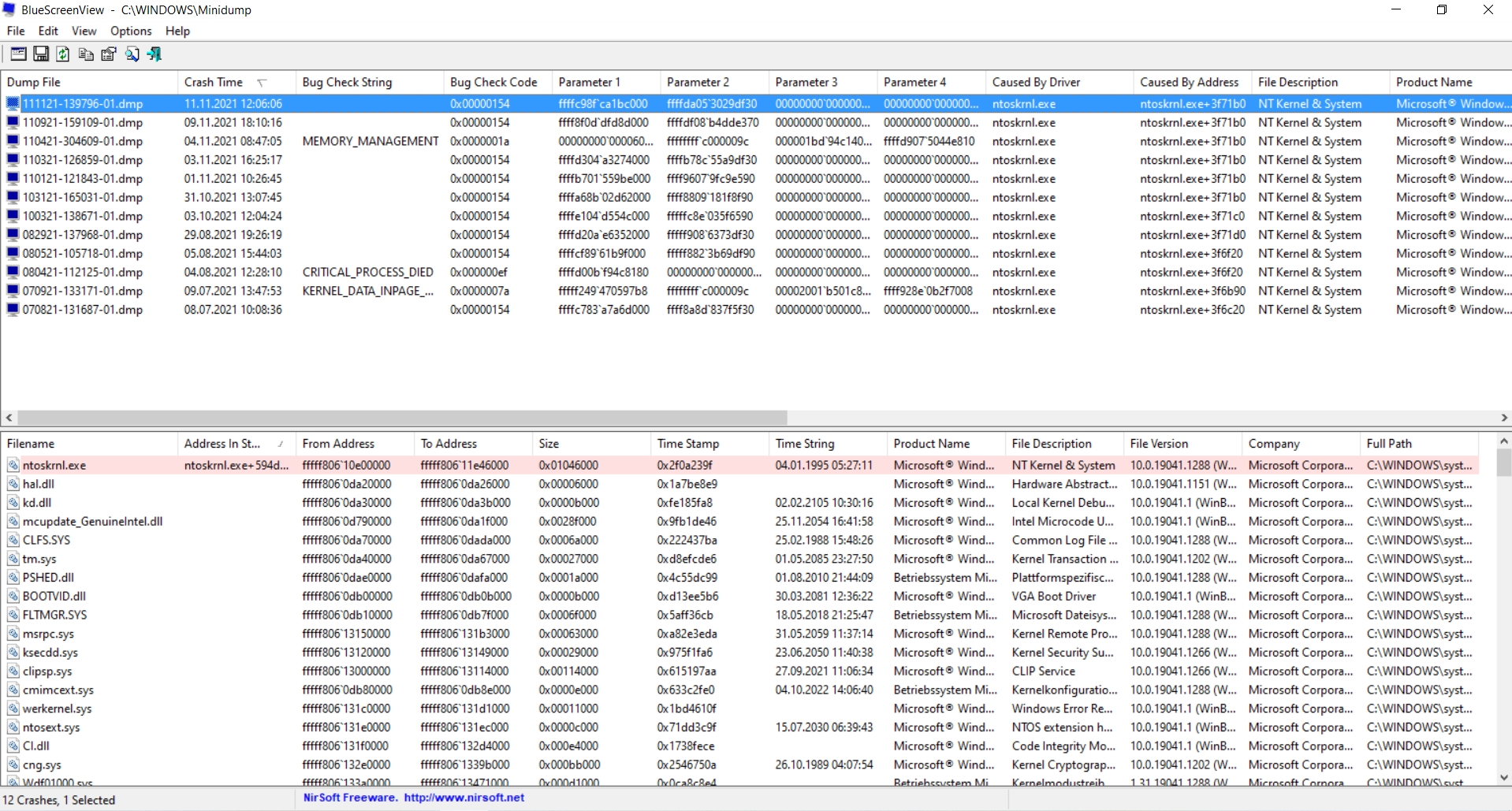

Alternativ mit BlueScreenView schauen, ob da ggf. die Verursachende Datei drin steht und Screenshots posten.
Da sind einzelne dumps gelistet und die Dateien in Rot sind dann vermutlich die Verursacher.
Danke.
Das ist der Screenshot aus BlueScreenView.
Bei jedem Dump der oben aufgelistet ist, steht unten fast immer das gleiche.
Es ist immer dieser ntoskrnl.exe rot markiert.
Was mache ich jetzt?

Alle 5 Dumpfiles weisen den gleichen Fehler auf.
Der Fehler wird durch die Komprimierung der Daten für den Arbeitsspeicher verursacht.
Wenn die Daten für den Arbeitsspeicher zu groß sind werden sie Komprimiert und dann wieder entpackt.
Da bei ist ein Fehler aufgetreten. Der Fehler ist in Richtung Arbeitsspeicher zu suchen.
Auch mal einen Memtest 86 durchführen.
https://www.memtest86.com/download.htm
Des weiteren ist mit Avira auf Deinem Rechner aufgefallen
fffff802`6fe60000 fffff802`6fe97000 avgntflt.sys
Timestamp: unavailable (00000000)
Checksum: 00000000
ImageSize: 00037000
So ein Antivirenprogramm trägt schon mal zur Fehlerursache bei.
Deshalb Avira deinstallieren.
Reste des Programm mit dem Entfernungstool beseitigen.
https://www.computerbild.de/download/Avira-AntiVir-RegistryCleaner-1863071.html
Nur den Windows eigenen Defender benutzen.
Abwarten ob es noch mal zum blue screen kommt.
