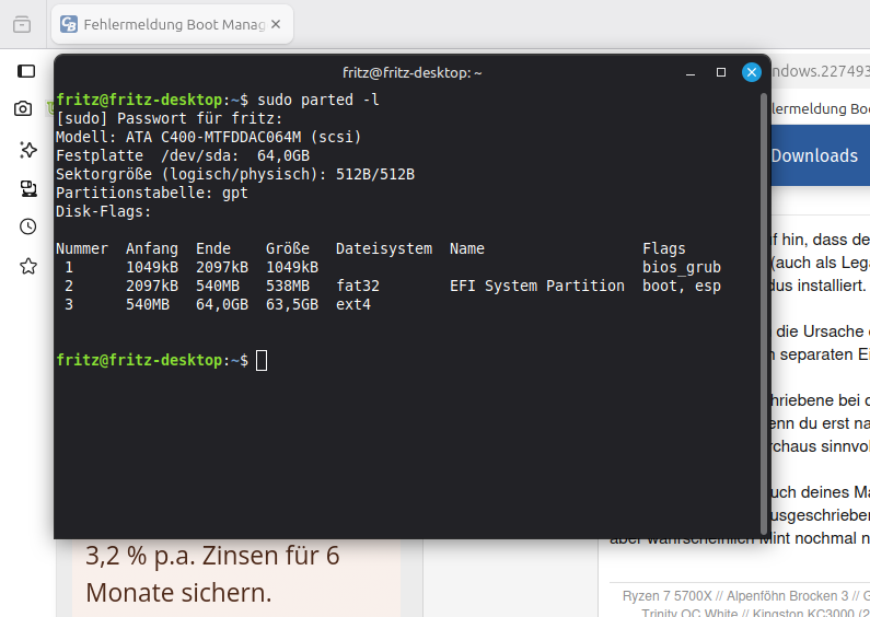

Die erste Partition 'bios_grub' deutet daraufhin, dass du eine MBR/Legacy Installation auf der GPT Festplatte (siehe Partitionstabelle) vorgenommen hast.
Dabei wird aber auch der MBR neu belegt und im Gegensatz zur EFI Systempartition gibt es dort keine gemeinsame Belegung, also keine Windows Bootdateien mehr.
Trotzdem ist hier auch noch eine ESP (EFI Systempartition) vorhanden. Die dürfte ein Überrest von Windows sein.
Platte vor der Installation nicht komplett gelöscht.....!?
