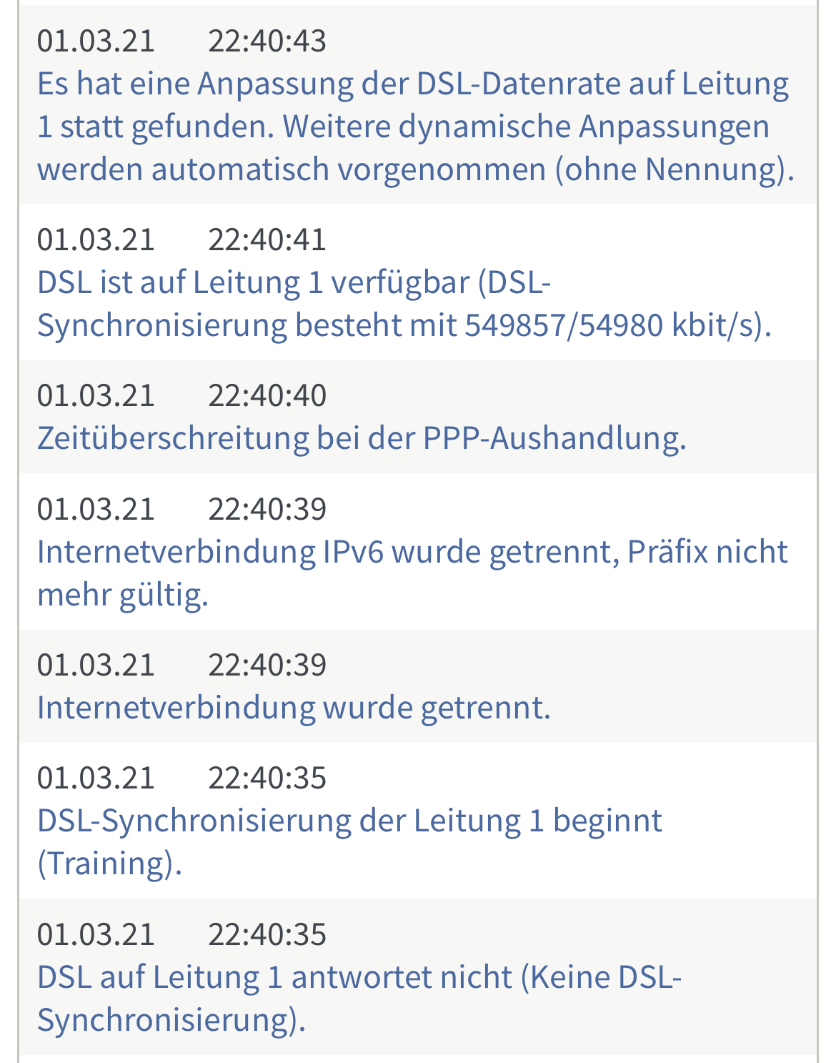

kann mir jemand sagen, was die Einträge in den Ereignis Protokoll der FRITZ!Box zu bedeuten haben?
ich habe eine Glasfaser Leitung 500 bei Netcologne.
Danke und Grüße

Deine Leitung hatte einen kurze Störung und wurde danach wieder neu verbunden.
Tauchen die Abbrüche regelmäßig auf? Wenn ja, dann solltest du eine Störung bei Netcologne melden.
Das letzte mal vor 14 Tagen. Was kann man sonst noch machen?
Außer deinen Anbieter mit dem Log der FRITZ!box zu konfrontieren, kannst du wenig bis gar nichts unternehmen. Ob du für das für zwei Abbrüche innerhalb von 14 Tagen mit sofortiger Neuverbindung machen willst, ist deine Entscheidung.
Bist du dir eigentlich sicher, daß du einen Glasfasertarif hast? Wie heißt das Produtk aus deinem Vertrag genau? Die 7583 ist einer der wenigen Privatanwenderrouter, der Bonding beherrscht. Sieht so aus, als gehe Netcologne mit Glasfaser ins Haus und stelle da einen Mini-DSLAM, der das Signal von optisch auf elektrisch umsetzt und über die Haustelephonverkabelung verteilt. Was an deiner 7583 ankommt, ist entweder ein G.fast-Signal mit ~ 500 Mbit/s oder zwei gebündelte VDSL-Vectoring-Signale à 250 Mbit/s.
Es kann eigentlich nur GFast sein wenn man sich das Log anschaut da Line 2 nicht belegt ist und bei Glasfaser nicht gesynct wird wie bei Kupfer.
Ob das mit den 2 Kurzen Trennungen innerhalb 2 Wochen dir wert ist eine Störung zu melden bleibt dir überlassen, ich e7rde jetzt sagen alles gut aber trotzdem Mal beobachten.

Bisher hast du uns nur ein Log über 8 Sekunden gezeigt und nach dem dort protokollierten Abbruch gefragt. Hast du denn überhaupt konkrete Probleme dadurch? Also wirklich spürbare Auswirkungen? Oder guckst du einfach nur regelmäßig in das Log und wunderst dich über diese Einträge?
Ganz am Anfang hat sich die Box einmal auf gehangen. Seit dem ca. 3 Wochen schaue ich da regelmäßig in die Ereignisse. Aufgefallen ist mir das nicht das das Internet weg war.
Dann würde ich mir ehrlich gesagt auch noch keinen Kopp darum machen. Dass sich ein Router irgendwann mal aufhängt und neugestartet werden muss, ist nicht wirklich ungewöhnlich, das passiert. Wenn dir aber bisher gar nicht aufgefallen ist, dass die Internetverbindung abbricht und schon 8 Sekunden später wieder hergestellt wird, besteht in meinen Augen kein Grund dafür, irgendetwas zu ändern.
Schadet aber sicher nicht, die Verkabelung einmal durchzuchecken. Weiter würde ich aber erst gehen, wenn die Unterbrechung länger dauert, immer häufiger auftritt oder auch tatsächlich spürbar ist. Ansonsten einfach mal den Provider kontaktieren und ihm deine Bedenken mitteilen.
