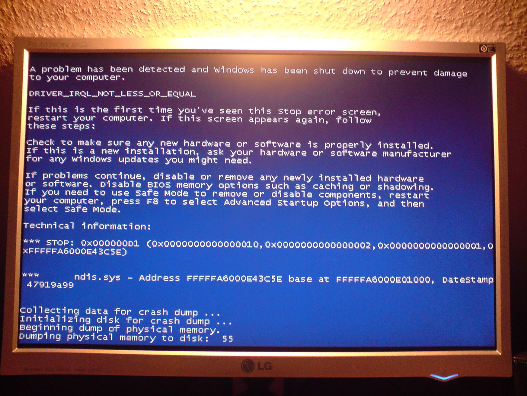

Hier noch ein Picture von einem Blue Screen der mich Beschäftigt.

Bug Check 0xD1: DRIVER_IRQL_NOT_LESS_OR_EQUAL
The DRIVER_IRQL_NOT_LESS_OR_EQUAL bug check has a value of 0x000000D1. This indicates that a kernel-mode driver attempted to access pageable memory at a process IRQL that was too high.
A driver tried to access an address that is pageable (or that is completely invalid) while the IRQL was too high.
This bug check is usually caused by drivers that have used improper addresses.
Das Problem kommt von der NDIS.sys, also verursacht wohl der Netzwerktreiber das Problem. Welche Netzwerkkarte hast du? Mach mal ein Treiberupdate. Poste auch mal die Dumpdatei (.dmp).
