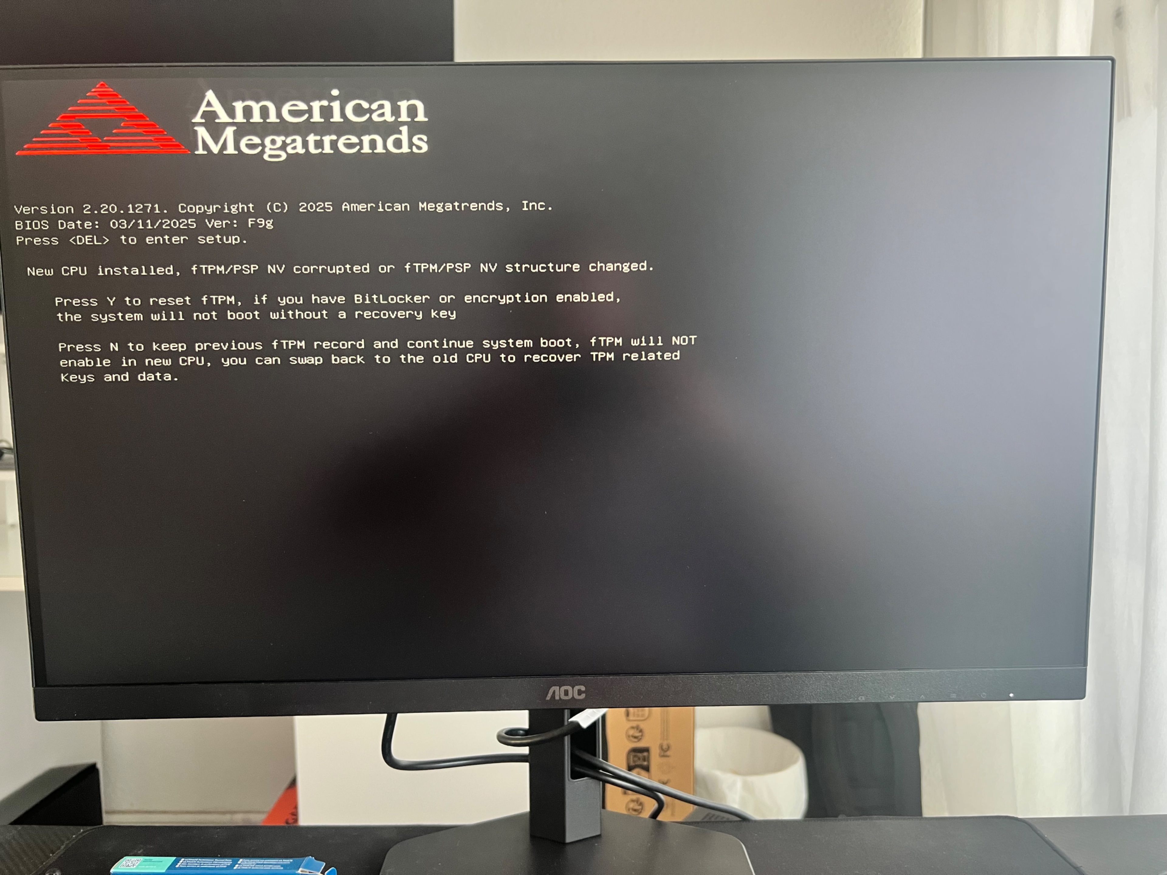

Hallo CB User! :)
Ich habe meinen 5950X verkauft und dafür einen 5800X3D verbaut. Der PC startet, läuft, Spiele starten und die Temperaturen sind ideal (50-63 Grad unter Last).
Sobald ich allerdings ins BIOS möchte, bekomme ich ständig dieselbe Meldung, dass etwas korrumpiert sei. Anbei im Anhang die Fehlermeldung…

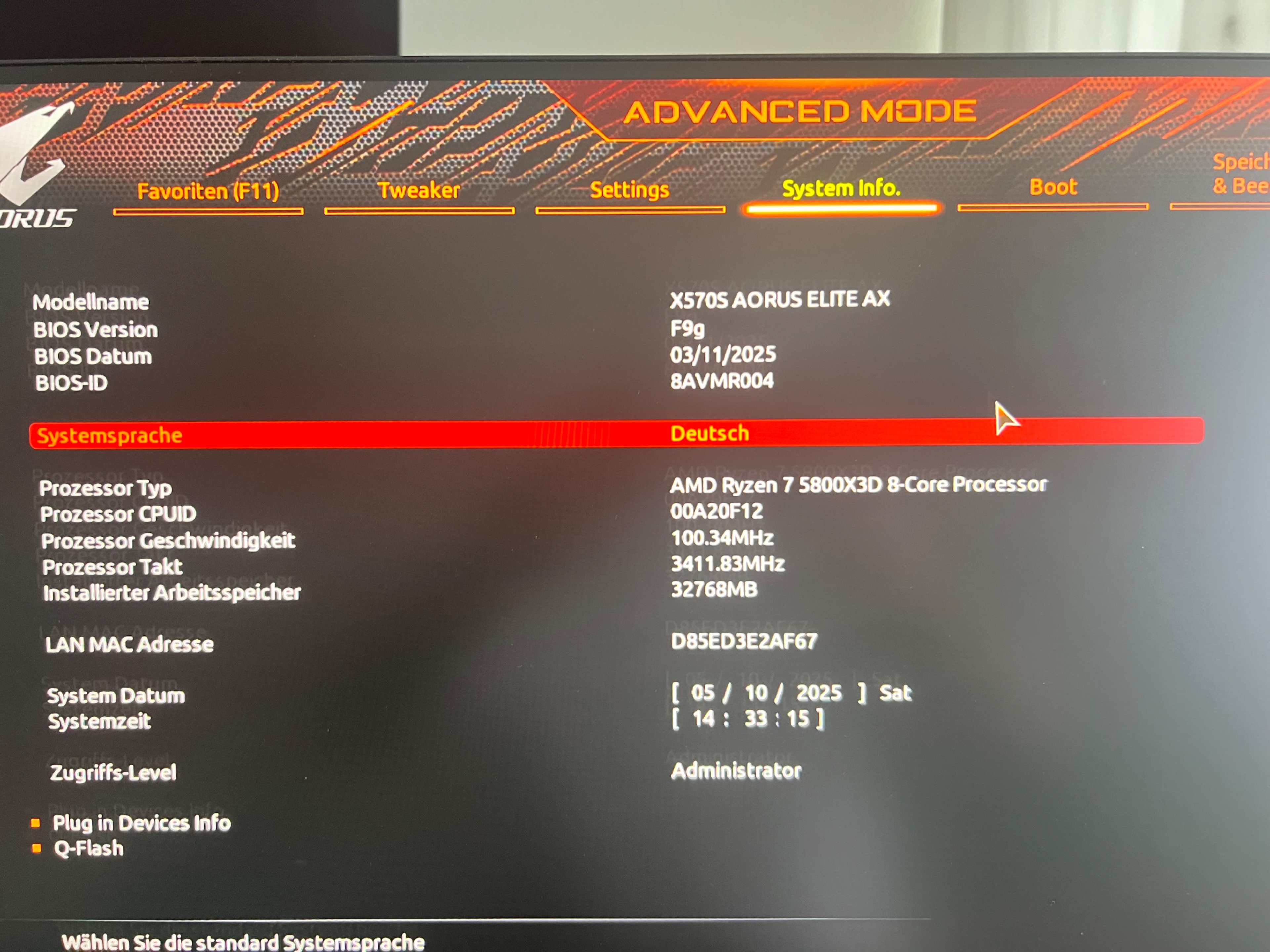

Ich habs zwar durch mehrmaliges Starten über die Taste N ins BIOS geschafft und XMP aktiviert sowie andere kleine Einstellungen vorgenommen (schnelles Booten zB), allerdings taucht die Fehlermeldung immer wieder auf. Bild 1 und 2 tauchten direkt nach der Installation der CPU auf. Ist das normal - kann man das irgendwie wegbekommen?
Mainboard: AM4 X570S Aorus Elite AX
BIOS VERSION: F9g

Die Taste Z ist deine Lösung.
Reaktionen: aragorn92, SpiII und Snake-G-Town
Ist keine Fehlermeldung.
Ist eine logische Info.
Das forum hat davon übrigens ca. 6321 Beiträge.
Drück z und fertig!
Reaktionen: Goltz, snipe1337, Sinatra81 und 2 andere

Hast du denn Bitlocker oder ne Verschlüsslung Aktiviert ?
Wenn die Antwort auf die Frage Nein ist dann drücke er Z bei der Meldung.

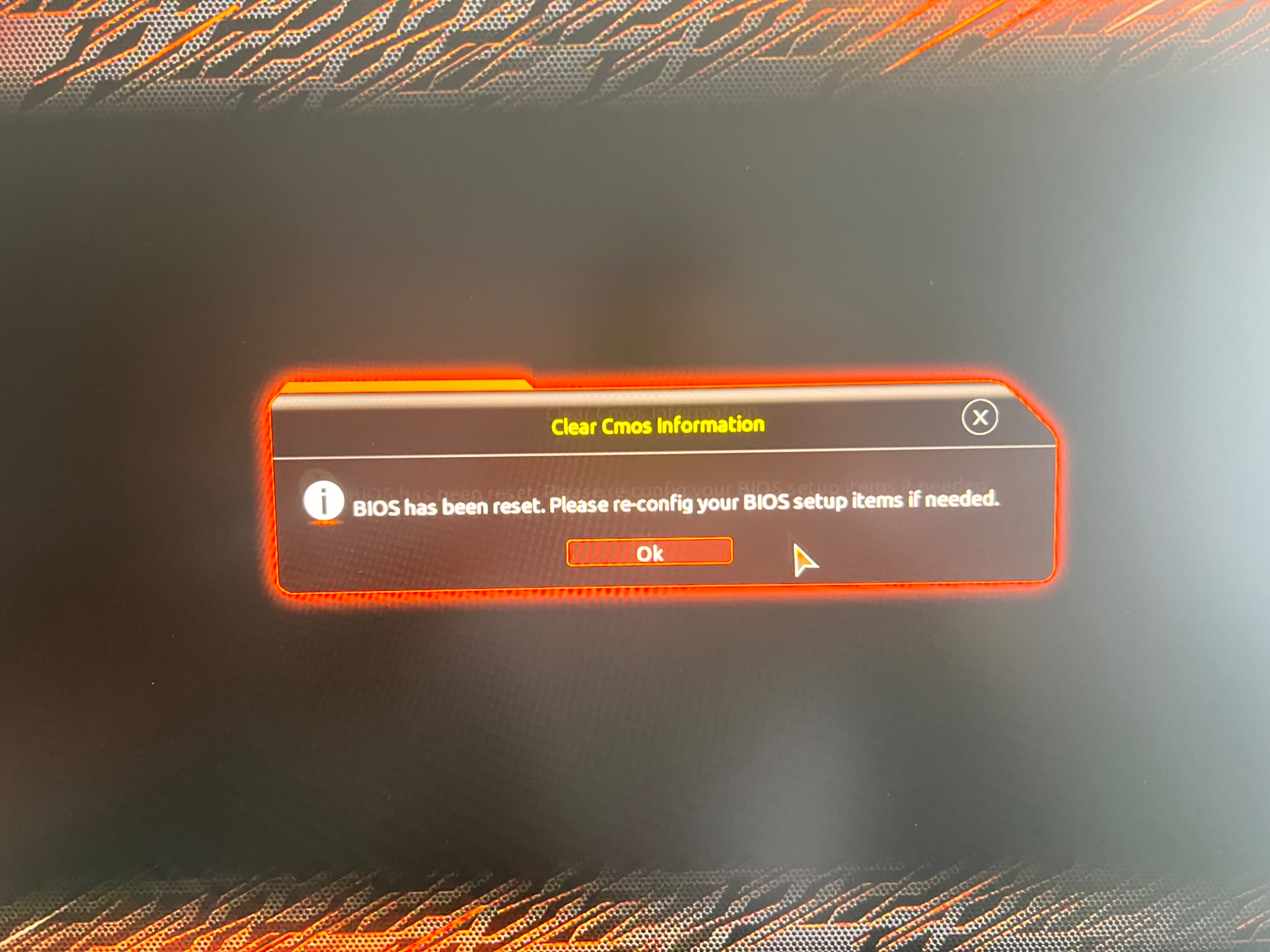

Snake-G-Town schrieb:
Es kam die Meldung, dass das BIOS automatisch zurückgesetzt wuede
Das liegt aber an anderem.
Das tut es in der Regel wenn du instabile Konfigurationen (RAM/XMP) fährst.
Läuft denn jetzt dein Windows?
Reaktionen: Snake-G-Town und Skudrinka
Das kam einmal. Jetzt ist der Fehler weg, nachdem ich einmal ins BIOS kam und mit Z weggedrückt habe beim Booten.
Mein RAM hat nur ein XMP Profil. Der ist auch aktiv
