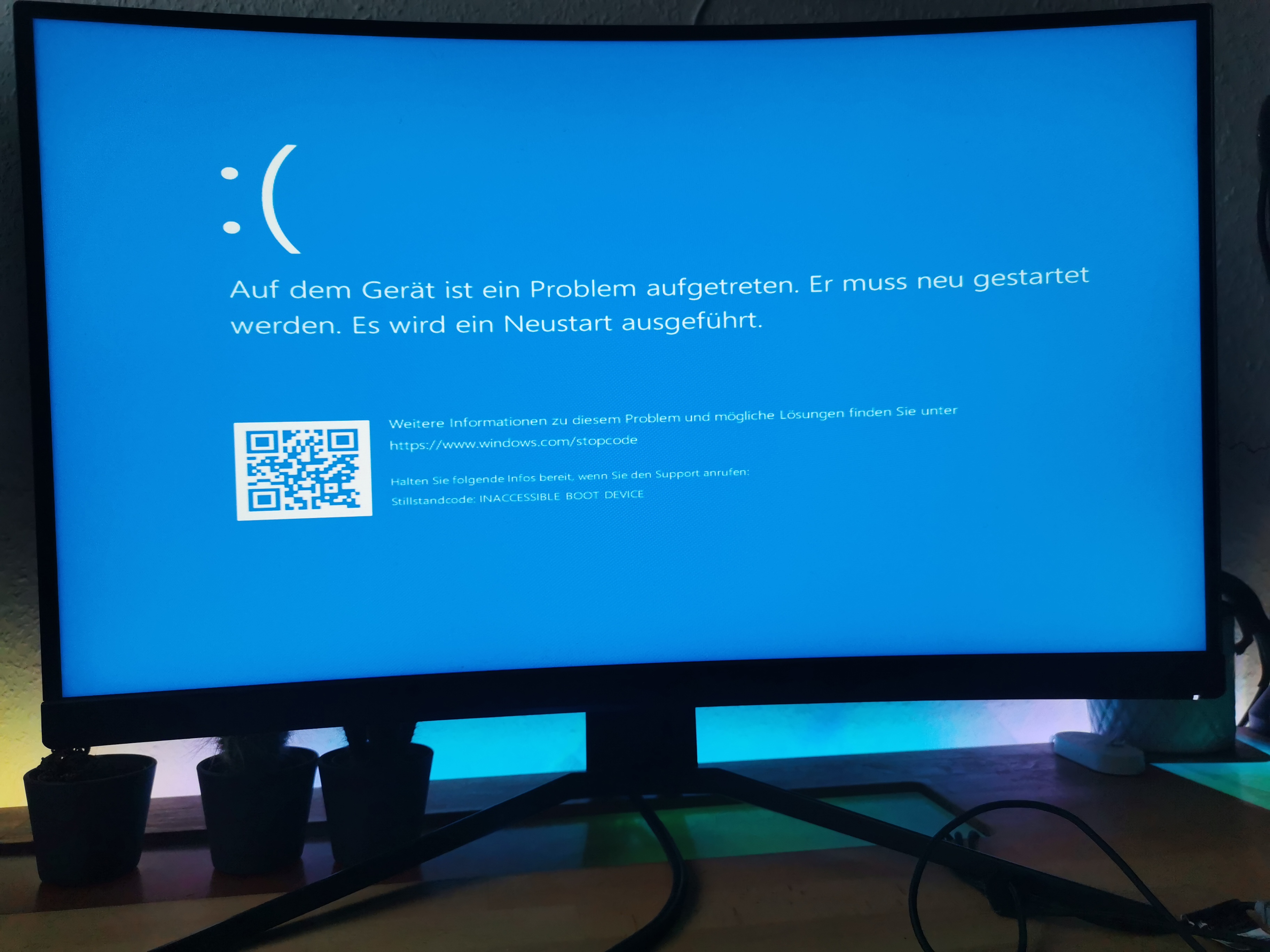

Nachdem ich mir neue RAM-Riegel bestellt habe, wollte ich diese heute einbauen. Ich habe vorher die Gelegenheit genutzt, um meine Lüfter von Staub zu befreien. War dabei vorsichtig, habe den Stecker gezogen und mich vorher geerdet. Dann habe ich die Riegel eingesetzt (Die anderen beiden waren in A2 und B2 eingesetzt), nach dem Start kam dann die Fehlermeldung "Inaccessible Boot Device". Nach ein paar Neustarts ist nichts weiter passiert. Er hat ihm Boot Manager die SSD erkannt, aber irgendwie ist nichts weiter passiert.
Jetzt habe ich die beiden neuen RAM-Riegel wieder entfernt und wollte den PC neu starten; jetzt startet er kurz und geht dann direkt wieder aus. Die CPU und RAM debugging LED leuchtet dabei.
ssd am falschenport angesteckt? :)

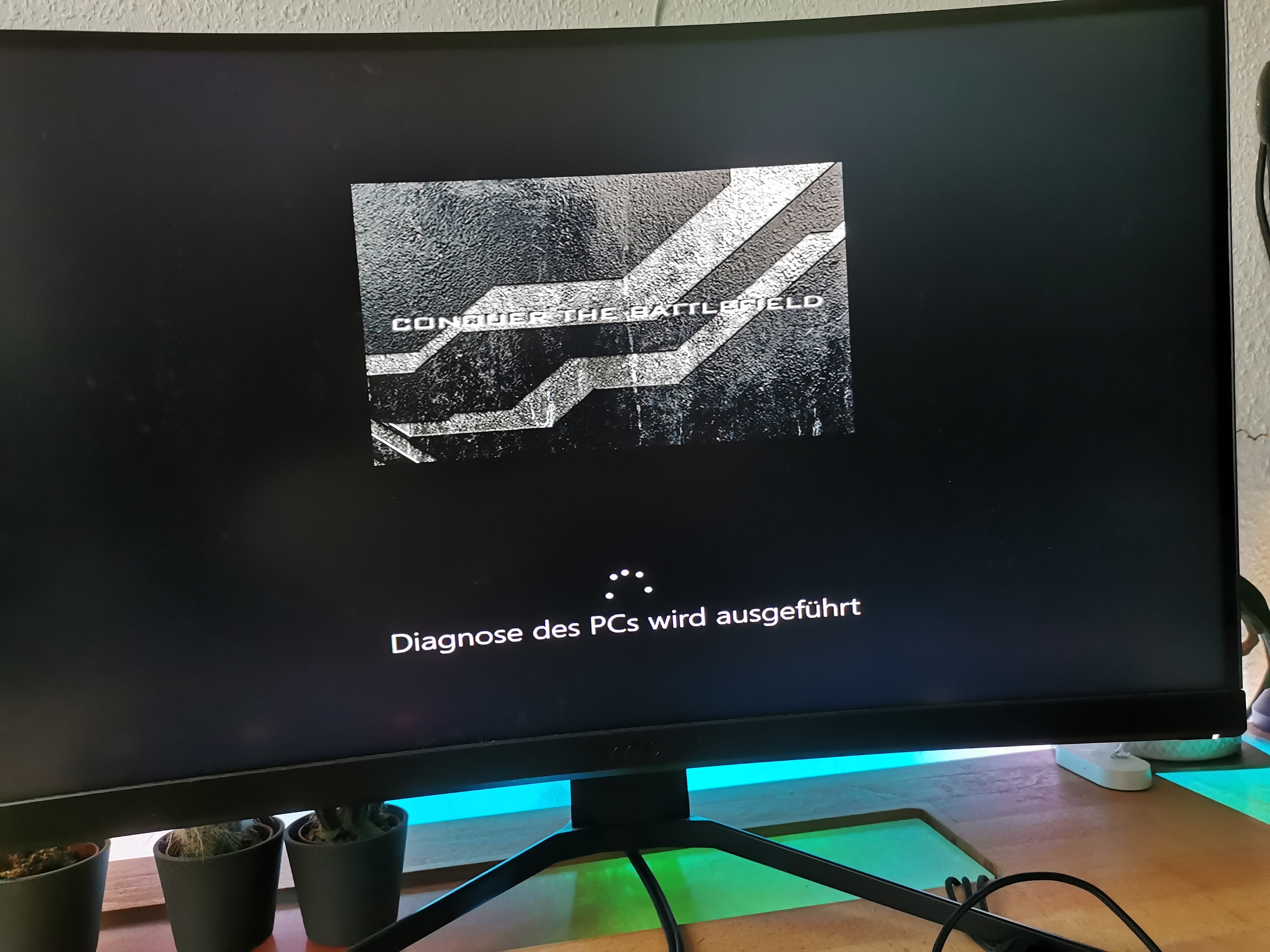

Habe die SSD in den anderen Port gesteckt, zeigt mir wieder nur an "Ihr PC wurde nicht korrekt gestartet - automatische Reparatur"... Ich weiß wirklich nicht mehr, was ich probieren soll
automatische reparatur
irgendwie klingt das so, als ob du den nur im standby hattest, als er stromlos gemacht wurde / als du die SSD gezogen hast..

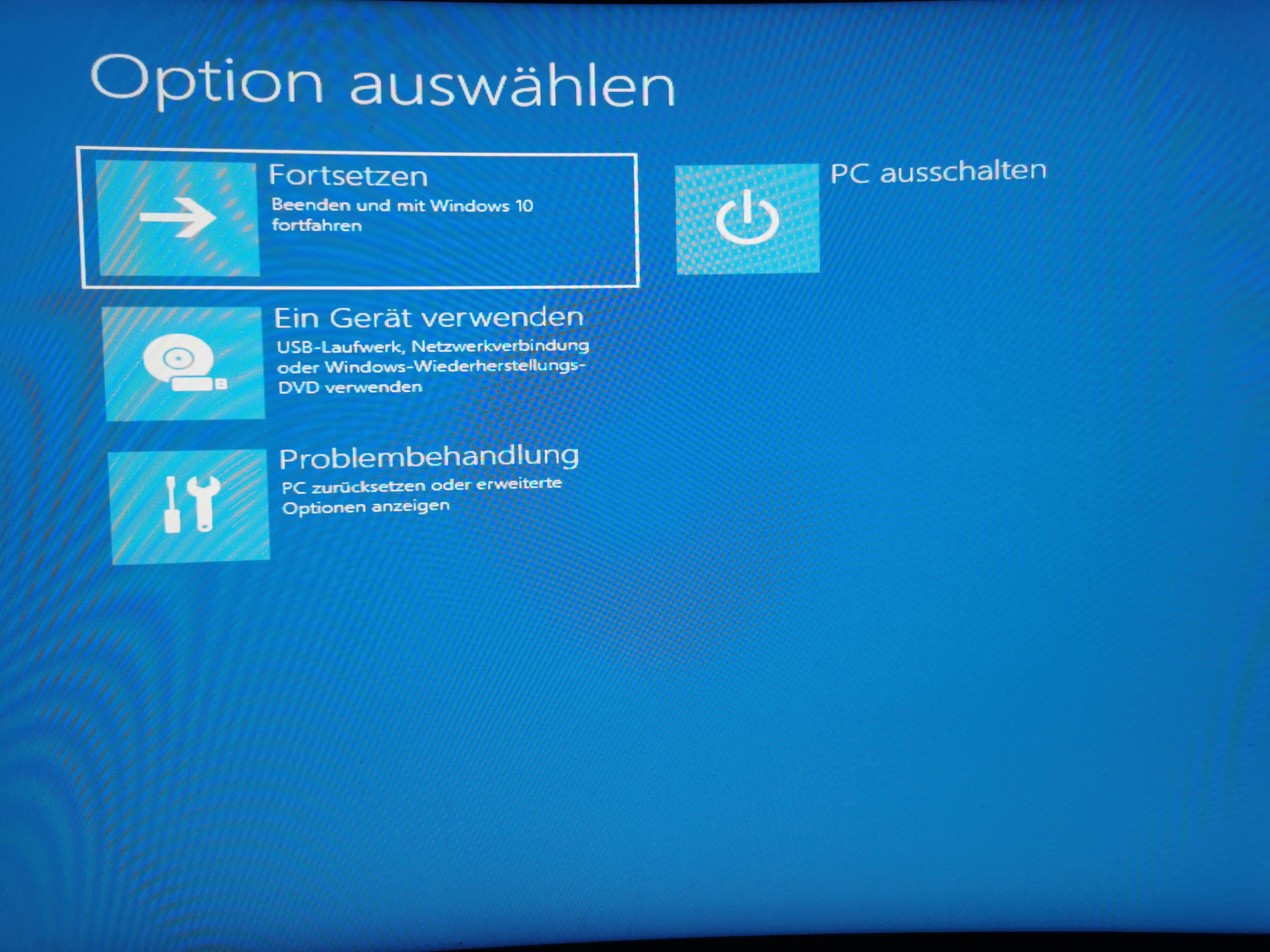

Ich komme bis in die erweiterten Einstellungen, bringt das irgendwas?
systermwiederherstelliungspunkt laden oder s sollte da sein. sonst mach mal ein foto
erweiterte optionen
