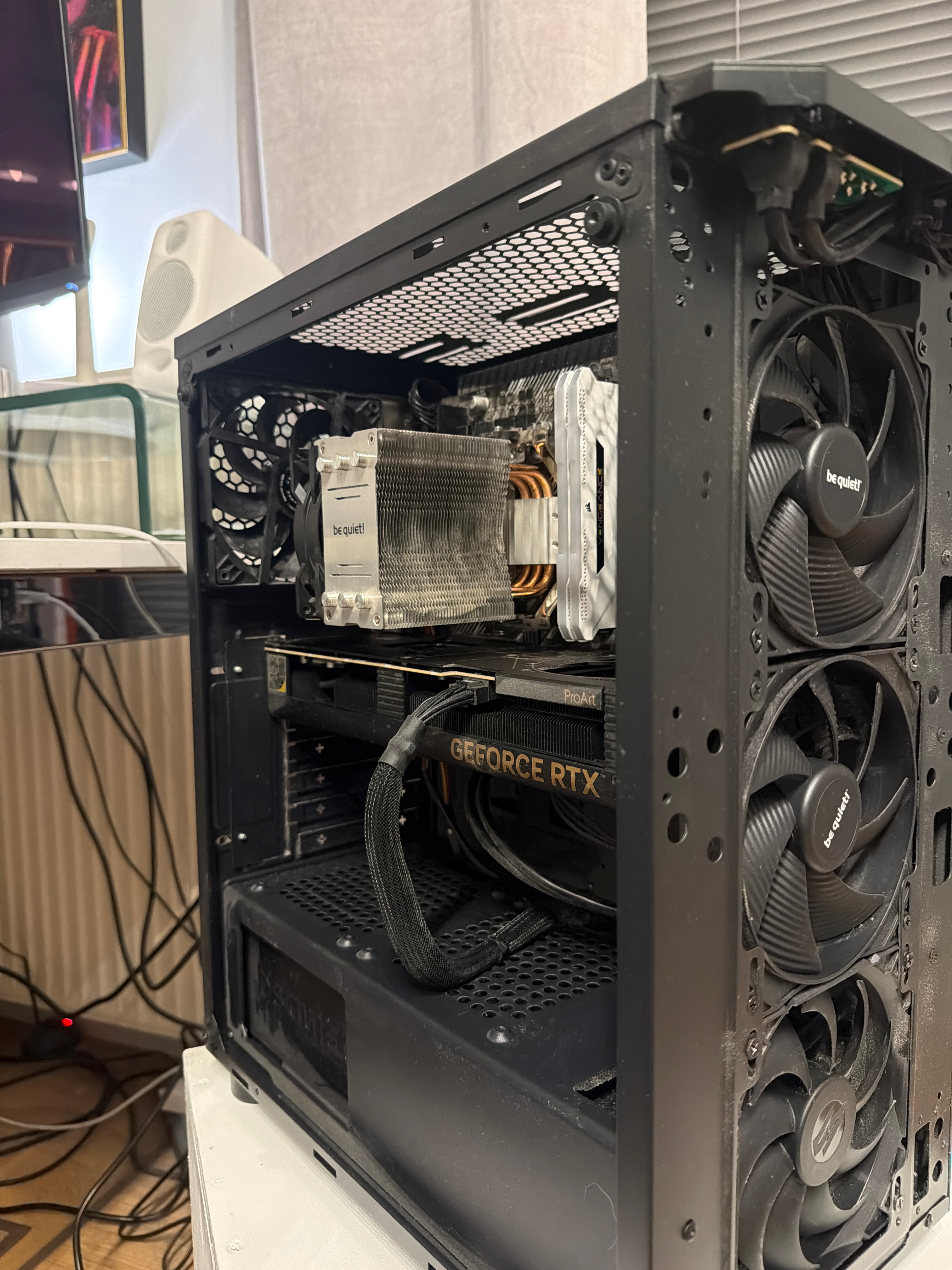

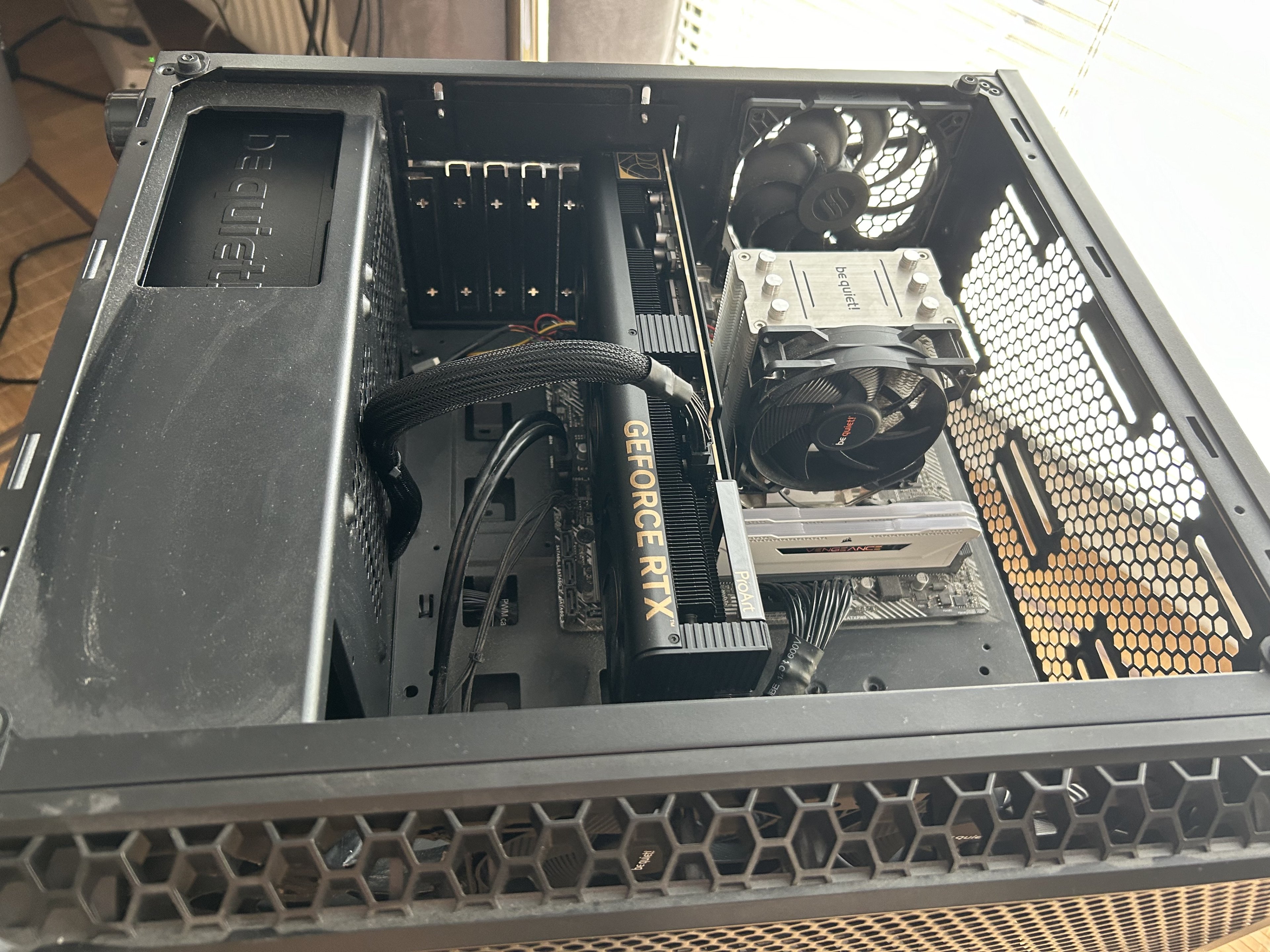

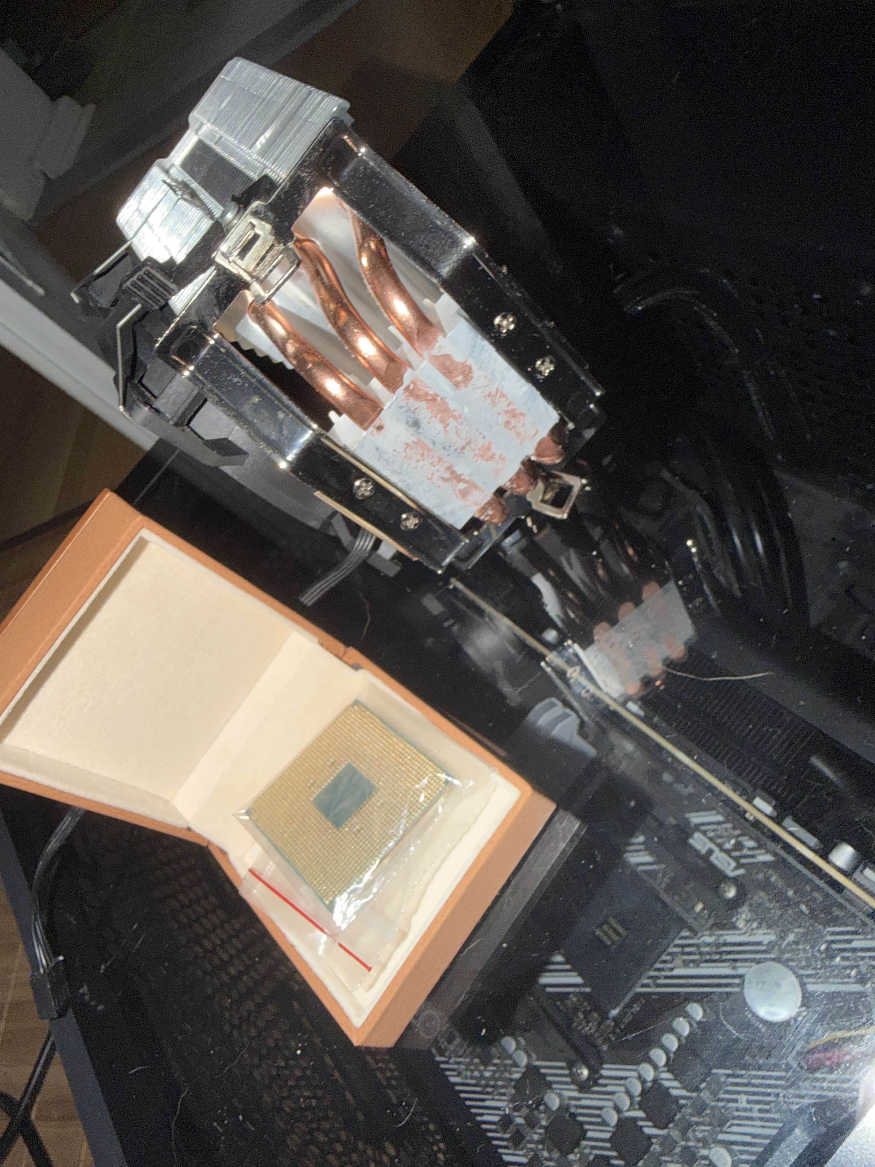

Ich habe meinen PC gereinigt und um das Mainboard reinigen zu können, hab ich leider die CPU mit dem Kühler rausgenommen und als ich das Ganze wieder reingesteckt hab, ging der PC nicht mehr an.
Ich hab 3 Stunden lang die KI befragt alles mögliche ausprobiert. Also neue Wärmeleitpaste rauf getragen genau geschaut ob irgendein Gold PIN verbogen war. Es war tatsächlich einer leicht verbogen dann das ganze dreimal rein und dreimal raus gesteckt aber nichts funktioniert. Hab auch sämtliche Stecker überprüft der PC geht überhaupt nicht mehr an. Absolut tot.
Ja ich weiß jetzt echt nicht was ich machen soll. Ich bin total verzweifelt hätte ich da bloß nie irgendetwas gemacht. Ich hab Schiss dass ich meinen PC kaputt gemacht. Hab echt blöd gelaufen.

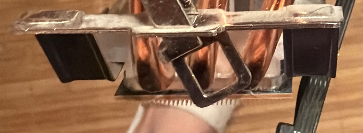

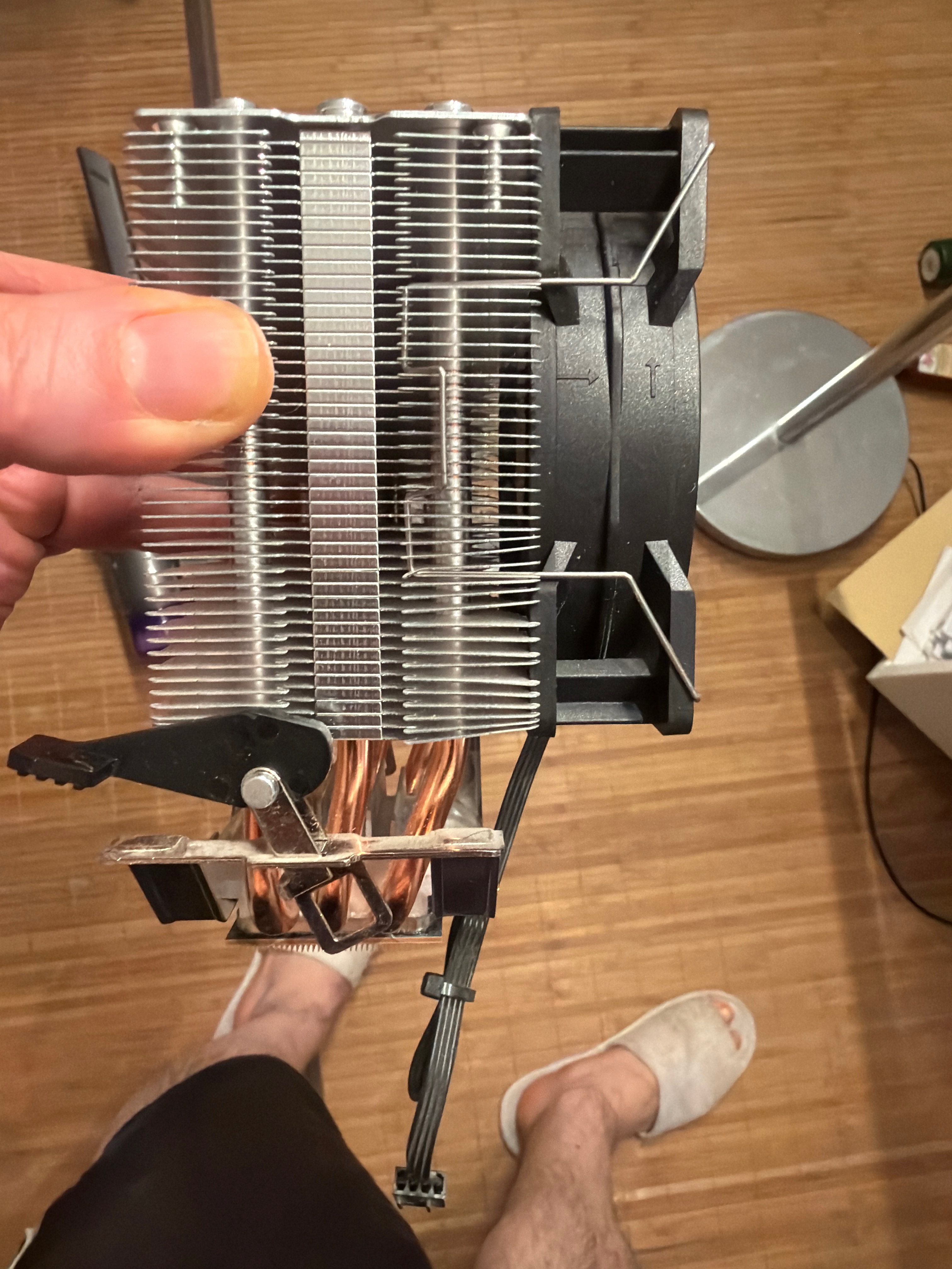

Ne menge Bilder, aber keines von der Unterseite der CPU, gerade dieses Bild wäre interessant.
Auch eine Nahaufnahme des Sockels, aus mehreren Winkeln.

Ich glaub mein Fehler war, dass ich die CPU mit Amt im Kühler auch wieder rauf gemacht habe. Vielleicht sind dabei einige Pins verbogen. Das hat die KI dann nämlich genauso gesagt. Ich hab mir die Pins angeguckt und die waren tatsächlich etwas verbogen. Ich habe die da einer Pinzette wieder gerade gemacht und dann natürlich die CPU vom Kühler gelöst und reingesteckt und da den Kühler wieder rauf aber der PC gibt absolut keinen Mucks von sich absolut tot gar nichts. Also ich denke mal, dass ich die CPU geschrottet habe. Aber wie gesagt alle Pins sind dran ich hab echt keine Ahnung. Die KI hat dann gesagt ich soll alle Stecker überprüfen und soll noch mal die CPU ausbauen und noch mal schauen ob die Pins wirklich alle gerade sind. also ich würde sagen, sie sind alle gerade das hat sich dann immer wieder wiederholt.

Die Frage ist nun: Gehen/gingen die Pins alle gescheit wieder rein in den Sockel? Das können wir ja anhand der Bilder nicht sehen.
Hast du die Möglichkeit, die CPU anderswo zu testen? Freunde? Örtlicher Hardwareshop?

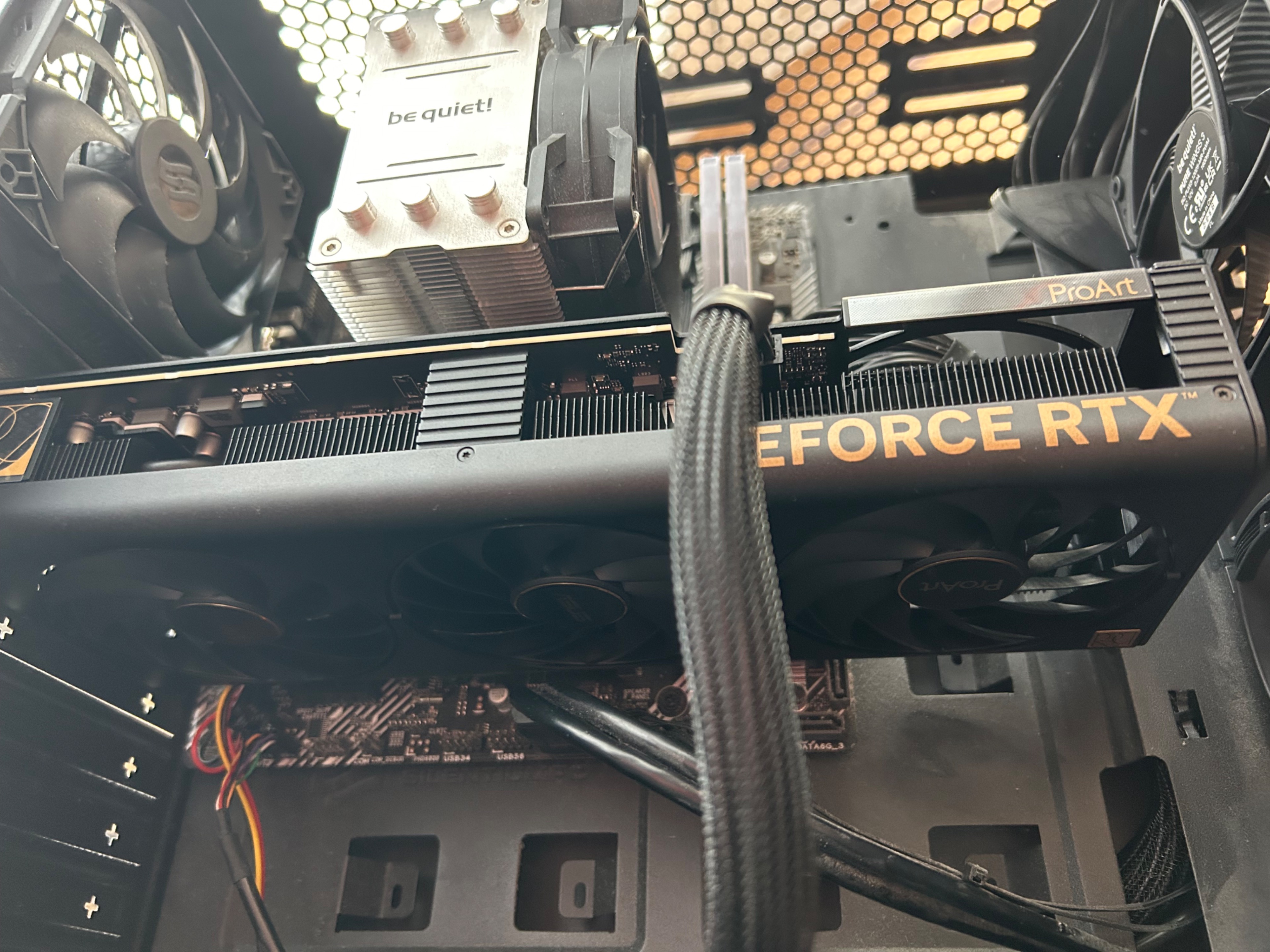

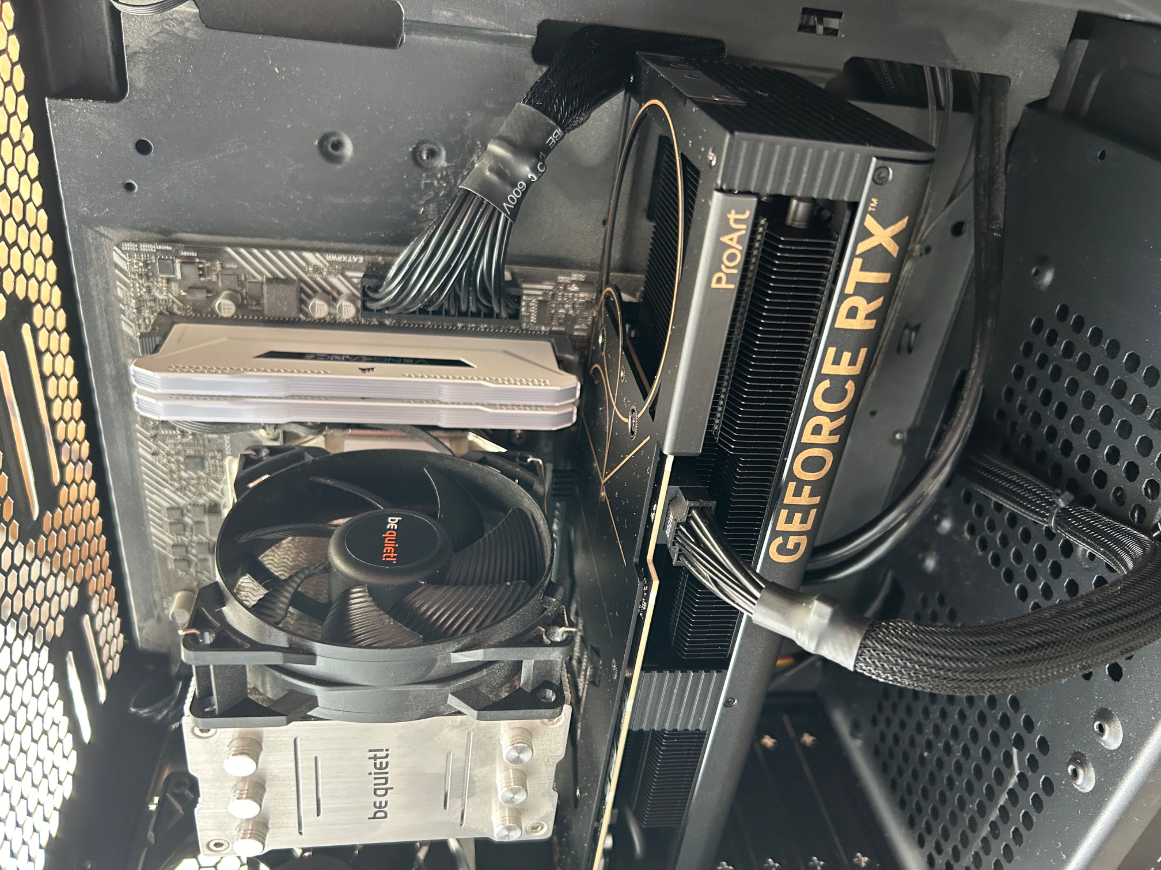

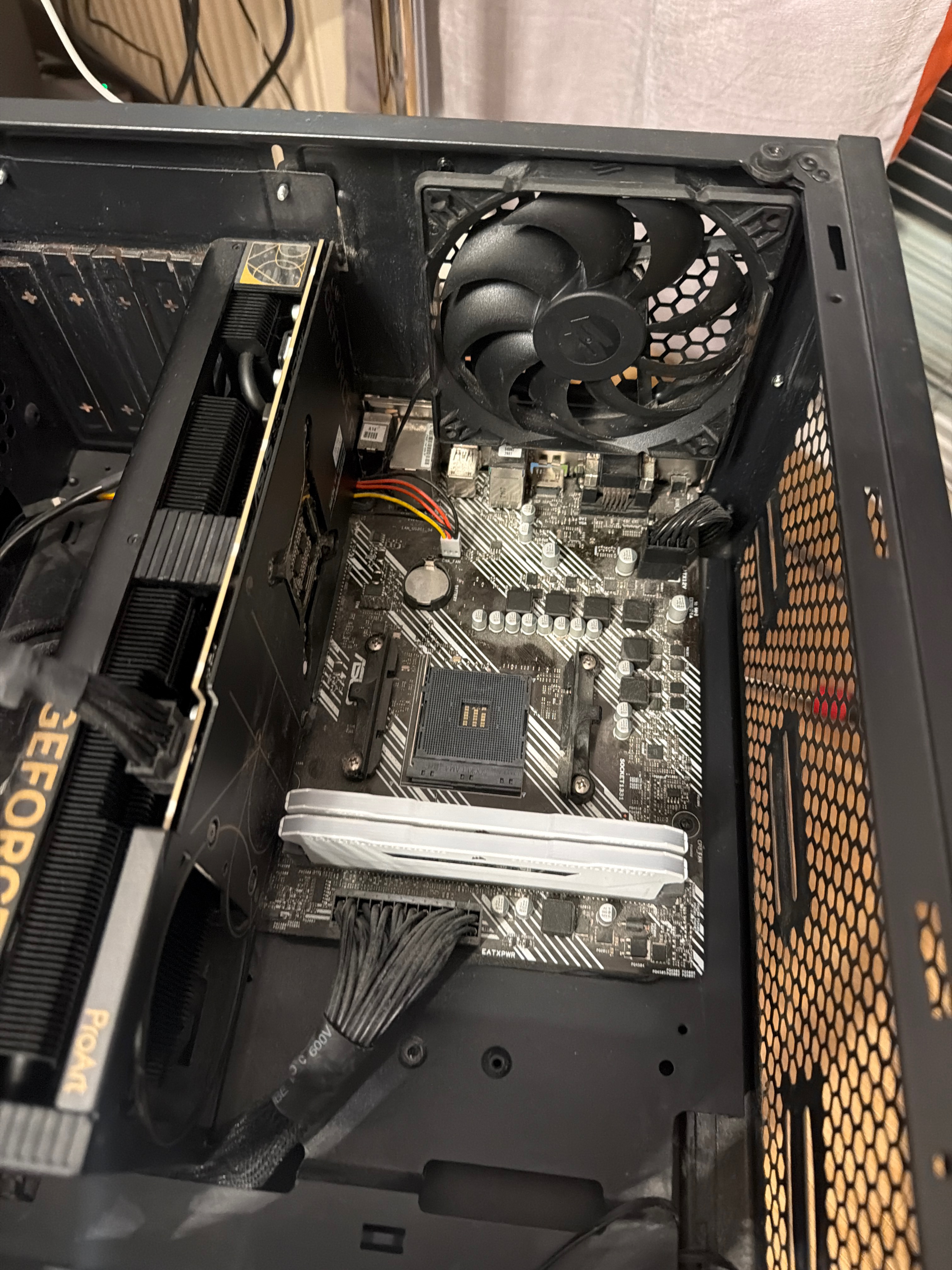

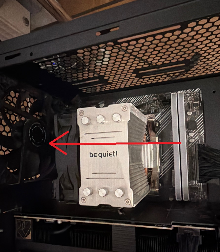

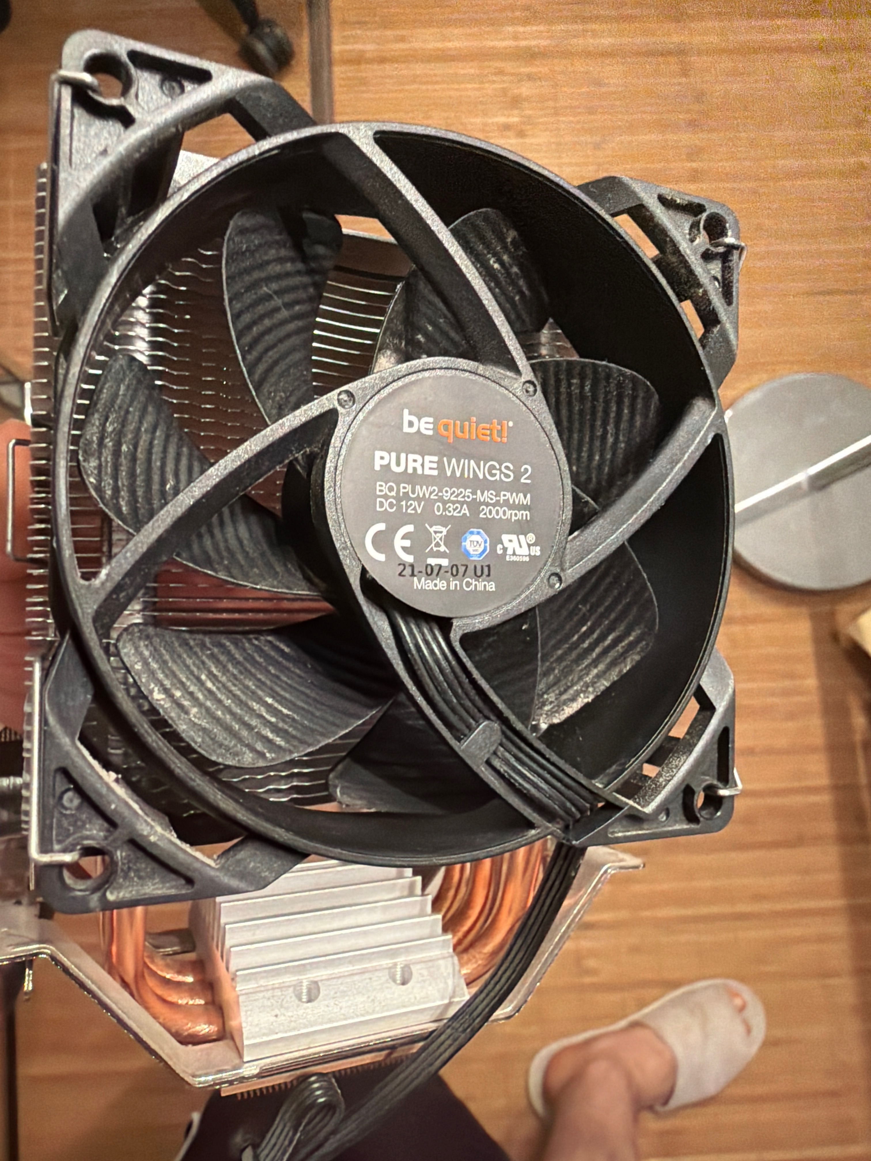

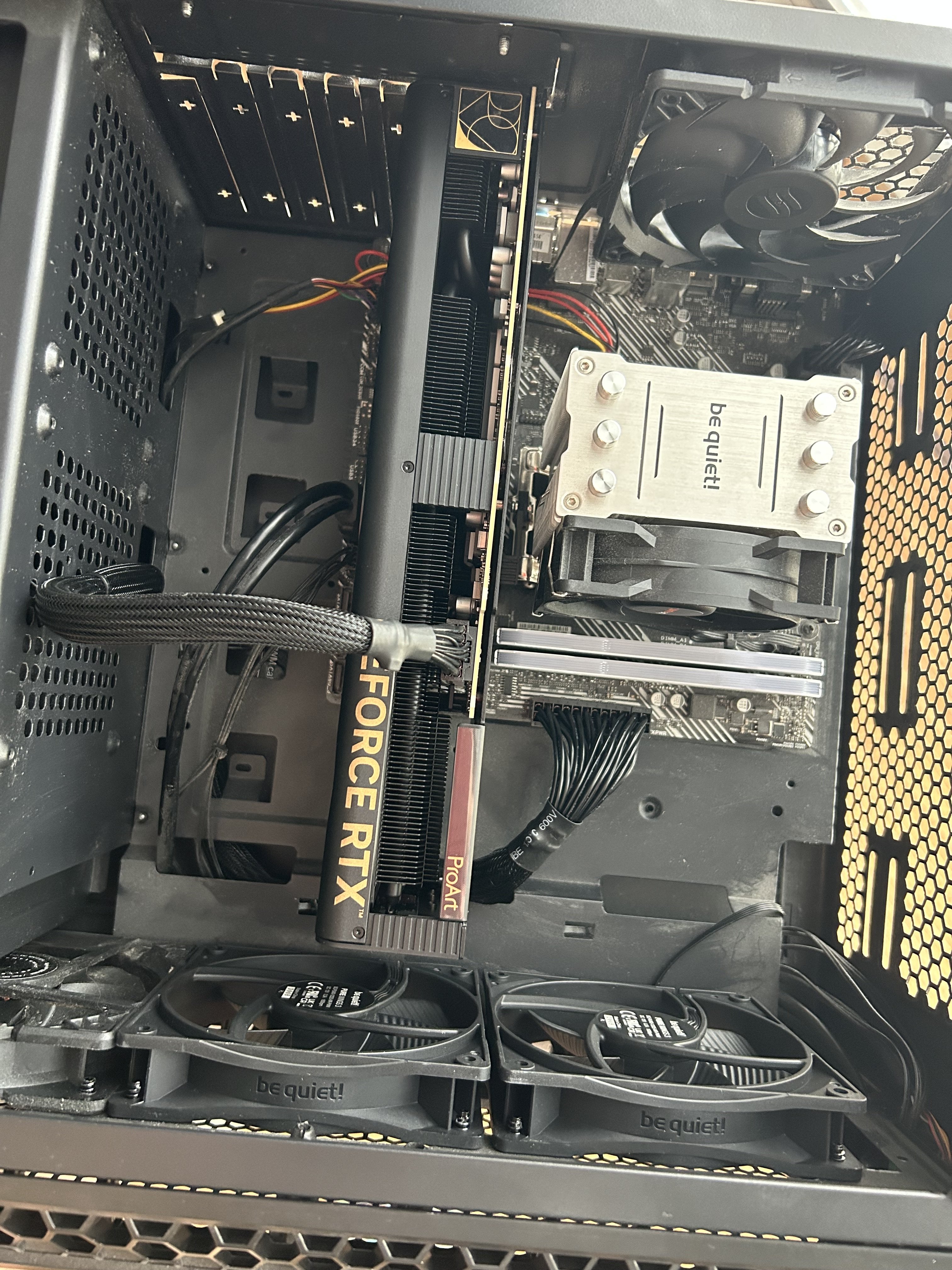

Und unabhängig von der Sache mit der CPU: Der Lüfter am CPU-Kühler sollte mit dem von vorne kommenden Luftstrom gehen und an der anderen Seite montiert sein, aber so, dass das Gestänge am Kühlkörper ist, man also die Nabe sieht. Der Hecklüfter sollte umgedreht werden. Momentan ist es ganz wild: Der Hecklüfter zieht Luft rein, der CPU-Lüfter zieht Luft aus dem Kühlkörper und das arbeitet komplett gegeneinander und auch nochmal gegen den von vorne kommenden Luftstrom. GPU-Abluft wird komplett verwirbelt, der reinziehende Hecklüfter sorgt dann natürlich auch noch für Staub, was vielleicht überhaupt erst zur Notwendigkeit der Reinigungsaktion geführt hat.
Auf einem der Fotos ist der Hecklüfter aber wieder richtig herum. Hast du den schon gedreht?
Alle Lüfter sollten Luft in eine Richtung schieben. Von vorne nach hinten. Löst leider dein Problem nicht, aber wenn du schon an der Kiste zugange bist...

Ein Foto der CPU Unterseite könnte auch helfen. Klingt eher nach Schaden Mainboard/CpU als alles andere :-/

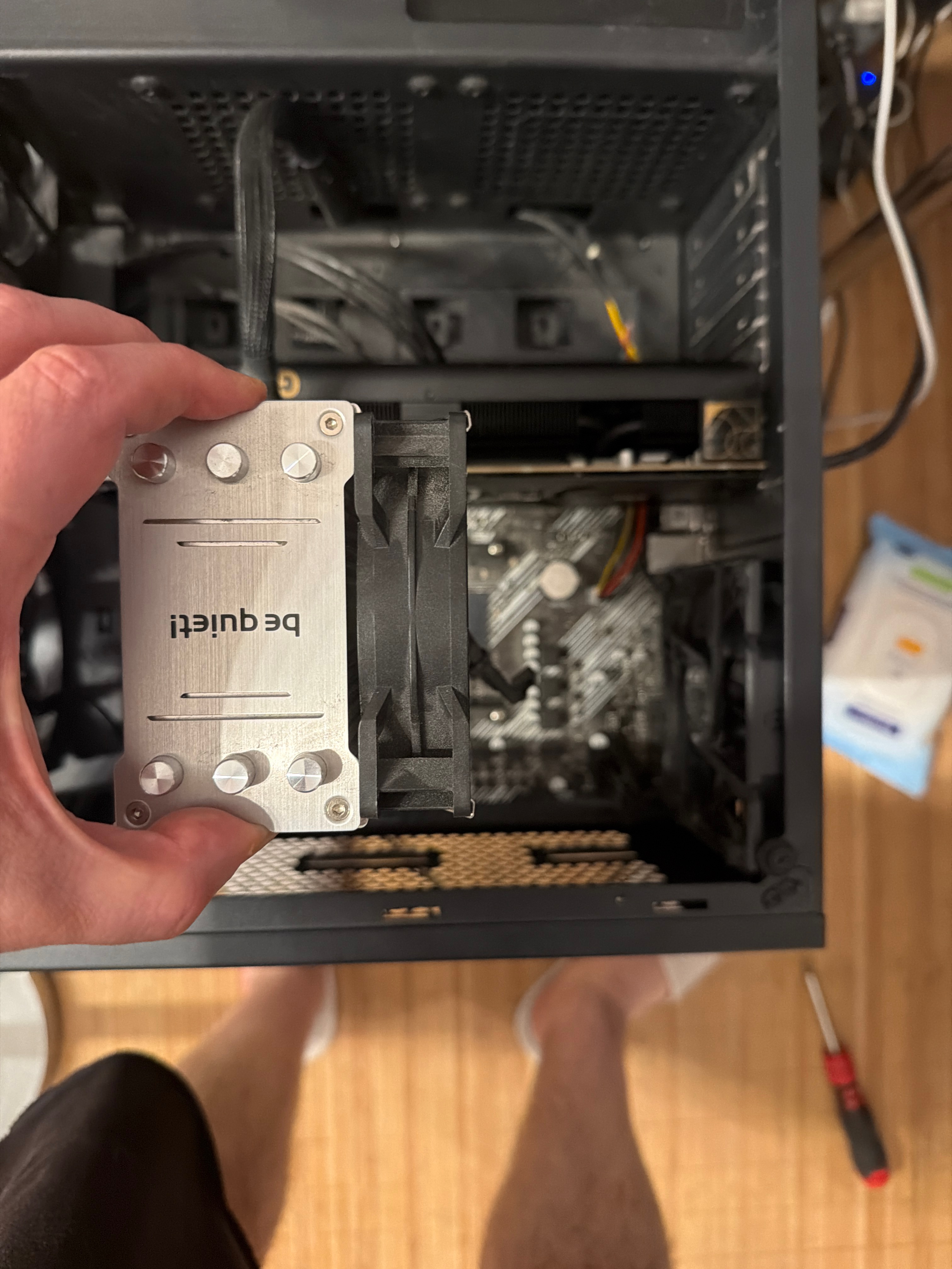

So wie ich das lese, wolltest du den CPU Kühler abnehmen und hast dabei die CPU mit aus dem Sockel gerissen?
Wie einige hier geschrieben haben, braucht man Fotos von den Pins der CPU und vom Sockel.

Hast du vor dem Einsetzen den kleinen silbernen Hebel am Sockel nach oben Gemacht? Das ist zwingend Vorraussetzung um die CPU einzusetzen, weil sonst der Sockel "gesperrt" ist. Die Pinne versinken sonst nicht im Sockel, haben keinen Kontakt aber verbiegen bei Druck. Das wird vermutlich auch passiert sein als du die CPU mit Lüfter draufgedrückt hast, da der Lüfter das Öffnen des Hebels verhindert oder zumindest erschwert.

Wie schon auf deinem Bild zu sehen ;
CPU am Kühler geblieben und ihn halt mit aus dem verriegelten Sockel gezogen.
Ist leider immer wieder mal der Fall - kennt man schon seit Pentium 4 Zeiten :(
Wenn man ihn grade rausgezogen hat, passiert nix.
Pins mit Glück gar nicht/nur leicht verbogen - ggfs halt wieder grade biegen.
Schlecht manchmal wenn man ihn halt schräg erwischt hat und gleich 2,3 Reihen stark verbogen sind - lässt sich aber auch meistens wieder grade biegen.
Solange alle Pins dran sind und grade sind, geht CPU nicht kaputt.
Reinstecken, wie schon erwähnt wurde ; Erst natürlich den Hebel da am Sockel aufmachen.
CPU lässt sich sonst nicht einstecken - muss vom Kühler getrennt sein!
Hebel auf -> CPU rein -> Hebel zu -> Kühler mit Paste drauf.

Edit : und wie auch erwähnt wurde - wegen Lüfter "saugend"/ziehend ;
Normalerweise Lüfter so verbauen, das der Luftstrom so geht ;
Da man oft/meistens auch Lüfter in der Front im Gehäuse hat hat, die halt Luft reinpusten - CPU-Lüfter soll die Luft dann aufnehmen, durch die Lamellen pusten und der Heckllüfter diese dann aus dem Gehäuse werfen.

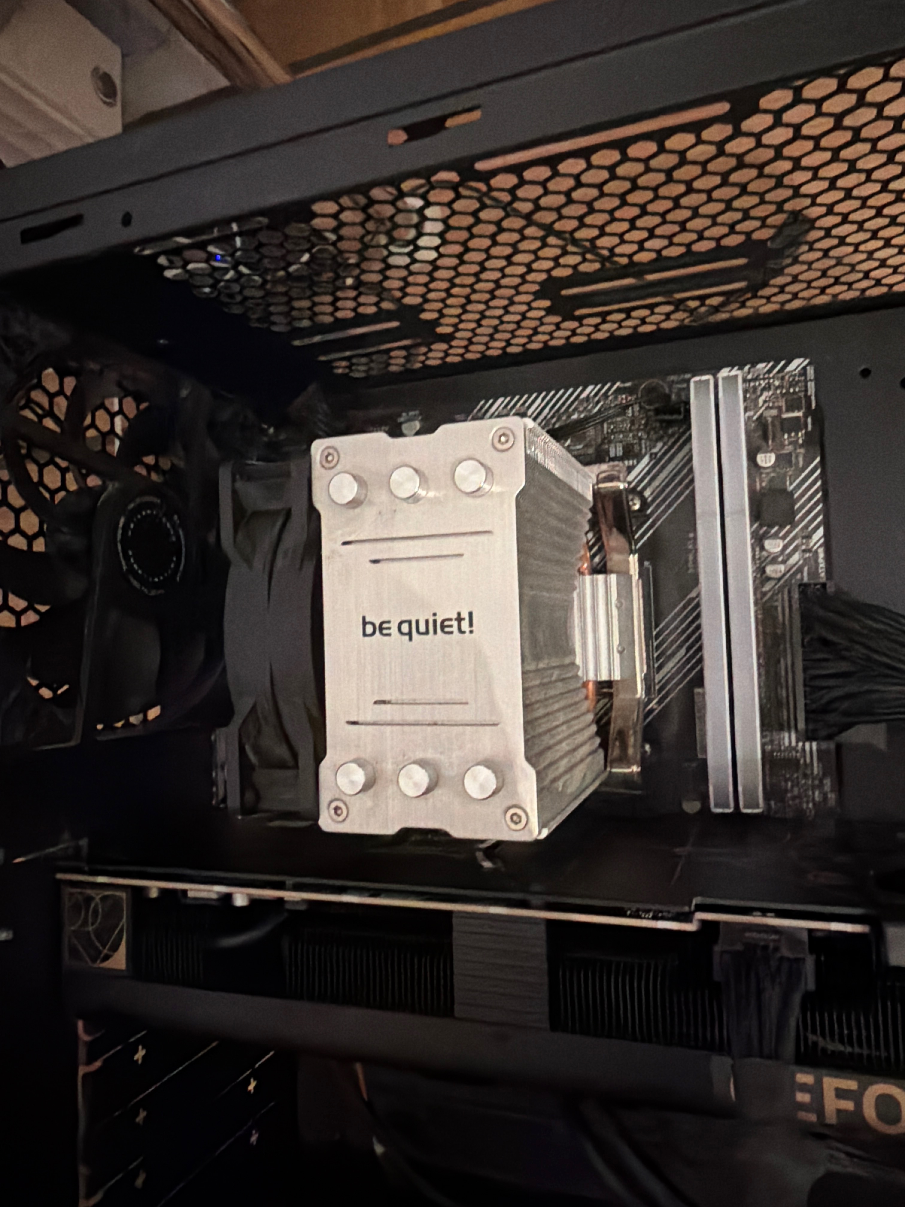

Den Lüfter habe ich gedreht und wegen dieses Schalters noch mal. Also es sind ja links und rechts zwei Schalter unten also diese beiden silbernen aber die halten doch nur den Kühler auf dem Chip beziehungsweise pressen den Kühler an den Chip an. Direkt nur für den Chip gibt es keinen Schalter.

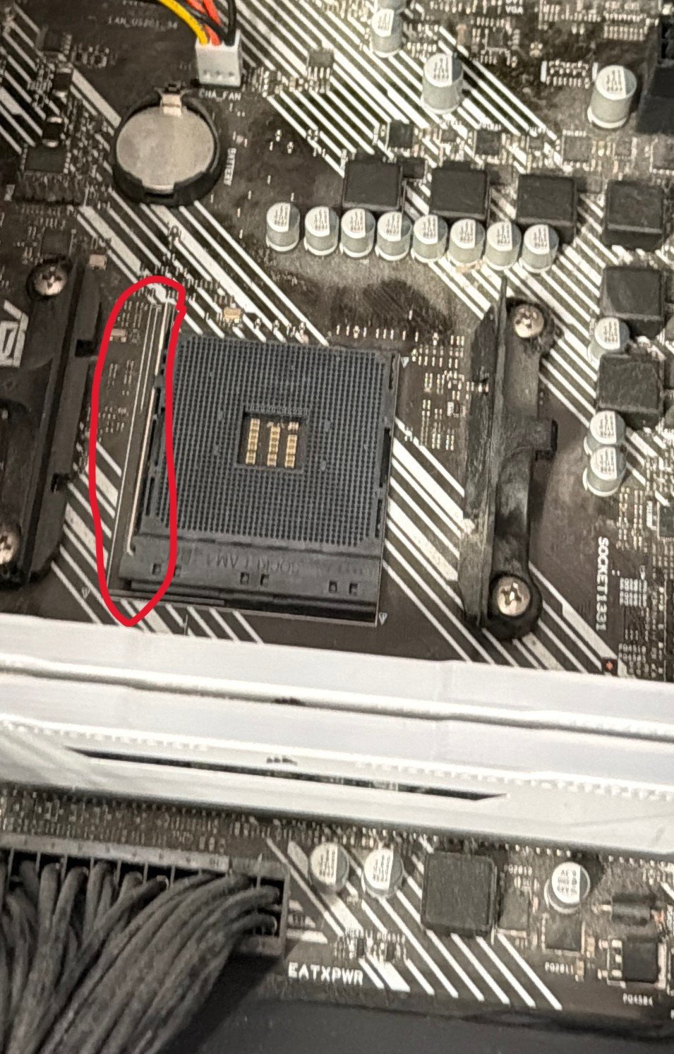

Man sieht deutlich, dass die Verriegelung der CPU geschlossen ist. Du hast vermutlich nur die Halterung des Kühlers geöffnet. PC Laden ist die beste Idee…ich wünsche dir, dass die das Problem finden.
Reaktionen: wagga, Sur5ive, Questionmark und 4 andere
Wenn die Halterung links am CPU-Sockel, so wie auf Bild 4 zu sehen, beim einsetzen der CPU auch so geschlossen war kann die cpu ja gar nicht eingesetzt werden.

Oh ja, das war der Fehler. Ich hab den Kühler mit der CPU einfach rausgezogen ohne den Hebel diesen länglichen nach oben zu machen und natürlich das Ding auch so wieder rein gedrückt mit geschlossenem Hebel. Also fand gar keinen Kontakt statt. Okay es sind jetzt einige Sachen beziehungsweise einige Pins verbogen und ich fahr jetzt damit in die PC Werkstatt, dass sie die verbogenen Pins wieder gerade biegen, neue Wärmeleitpaste rauf machen und das Ding wieder reinmachen dann sollte das Problem erledigt sein.

es sind nicht die beiden Halter für den CPU-Kühler gemeint, sondern der Sperrhebel für den CPU-Sockel (rote Markierung):
Da du sichtlich beim entfernen des CPU-Kühlers die CPU auch mit aus dem Sockel gezogen hast, war der Sperrhebel höchstwahrscheinlich auch geschlossen als Du das Ganze wieder eingesetzt hast. Dadurch hast Du Dir sicherlich die Pins an der CPU zusätzlich beschädigt und der PC startet eben dann auch nicht.
Also bitte mal ein Foto von der Unterseite der CPU hier posten.
Wenn man schon den Kühler entfernt und die CPU unten dran klebt, dann entfernt man vorsichtig die CPU vom Kühler, öffnet den Sockel auf dem Mainboard mit dem o.g. Hebel und setzt die CPU richtig herum wieder ein. Wie sie genau rein kommt, ist auf dem Mainboard und im Handbuch des Mainboards genau aufgezeigt. Denn man kann die CPU auch falsch einsetzen und zerstört sich damit dann alles.
