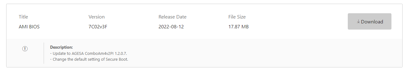

Das BIOS für dein Mainboard findest du immer aktuell hier: https://de.msi.com/Motherboard/B450-TOMAHAWK-MAX/support#bios
Aktuell wäre Version 3F https://download.msi.com/bos_exe/mb/7C02v3F.zip vom 12.08.2022 mit AGESA 1.2.0.7.

trotzdem würde ich das Bios aktualisieren, wurde noch nie gemacht, PC ist zwei Jahre alt.
Ja, wäre zu empfehlen.
Vor allem, wenn da noch die erste Version von 2019 drauf ist.
