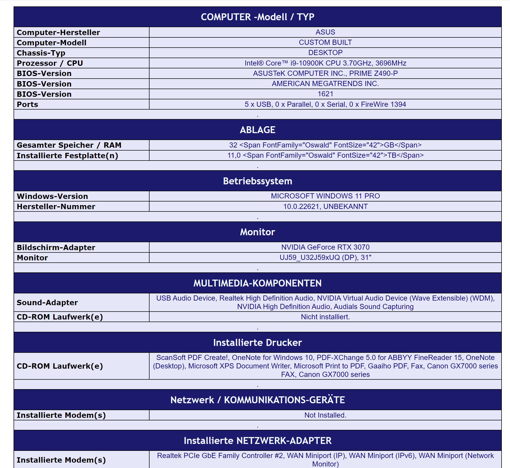

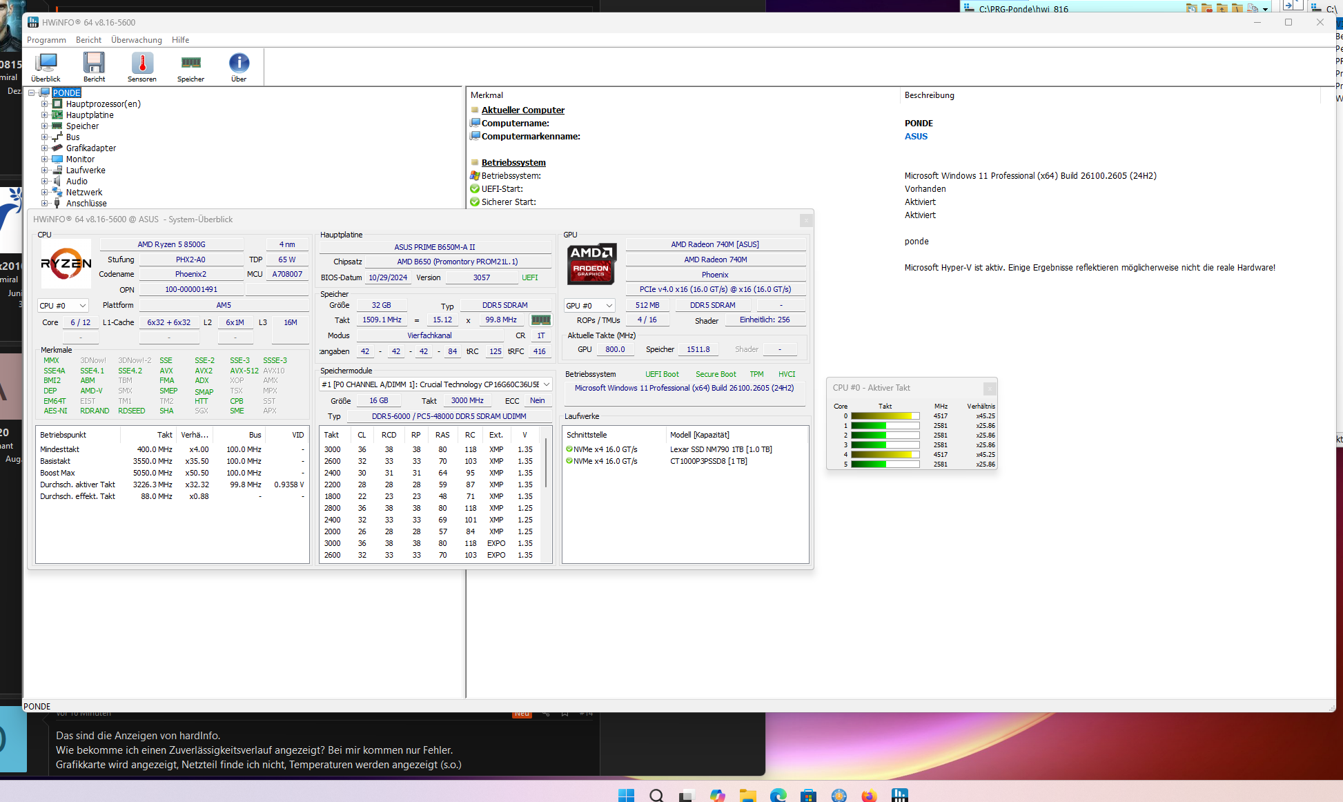

Liste deine Hardware detailliert auf.

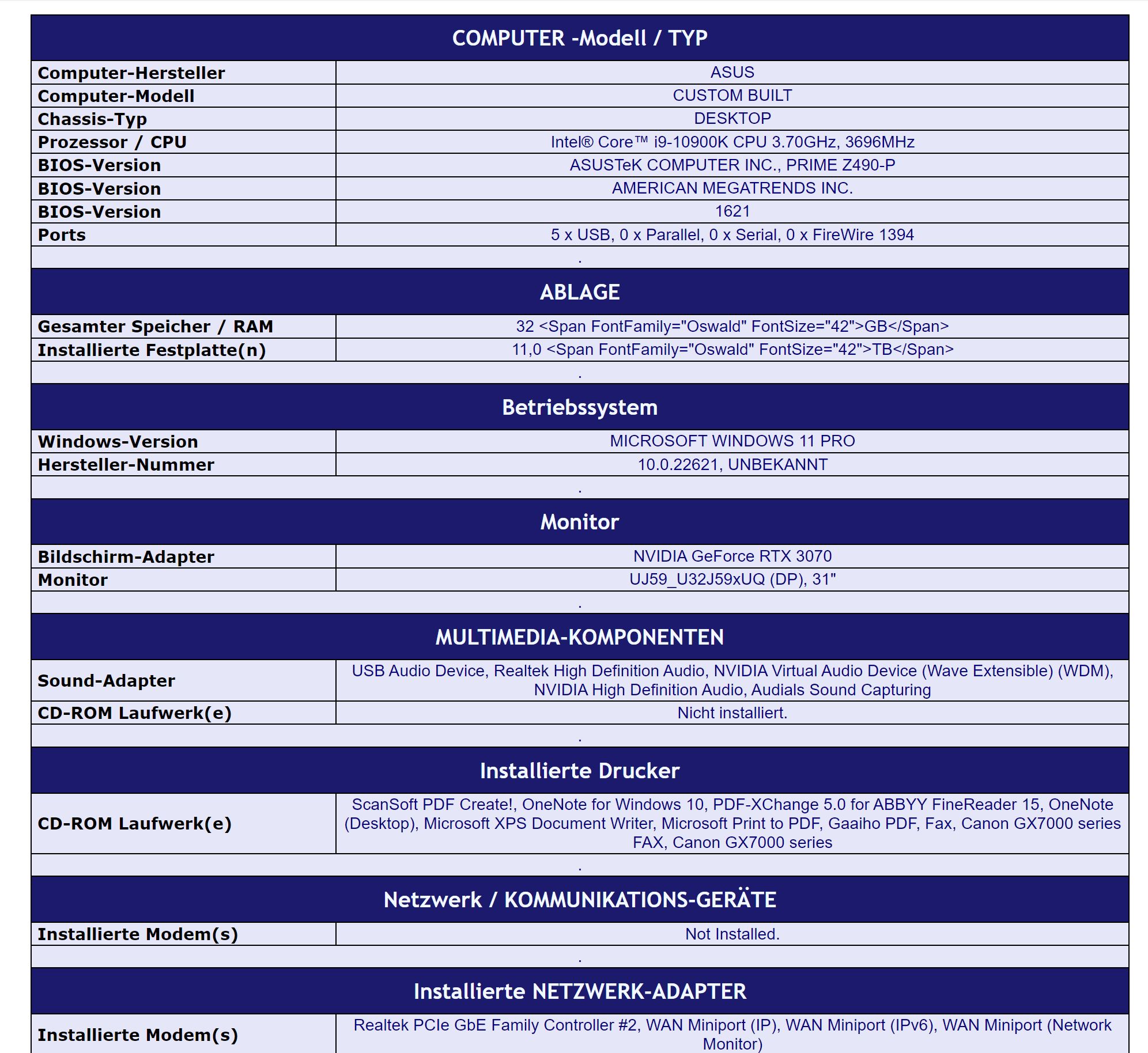

Bei dem Zuverlässigkeutsverlauf kommen nur Fehlermeldungen.
Die Hardware kann man im Anhang sehen.
Die Grafikkarte habe ich vollständig gelöscht und alles neu installiert, das ändert nichts.

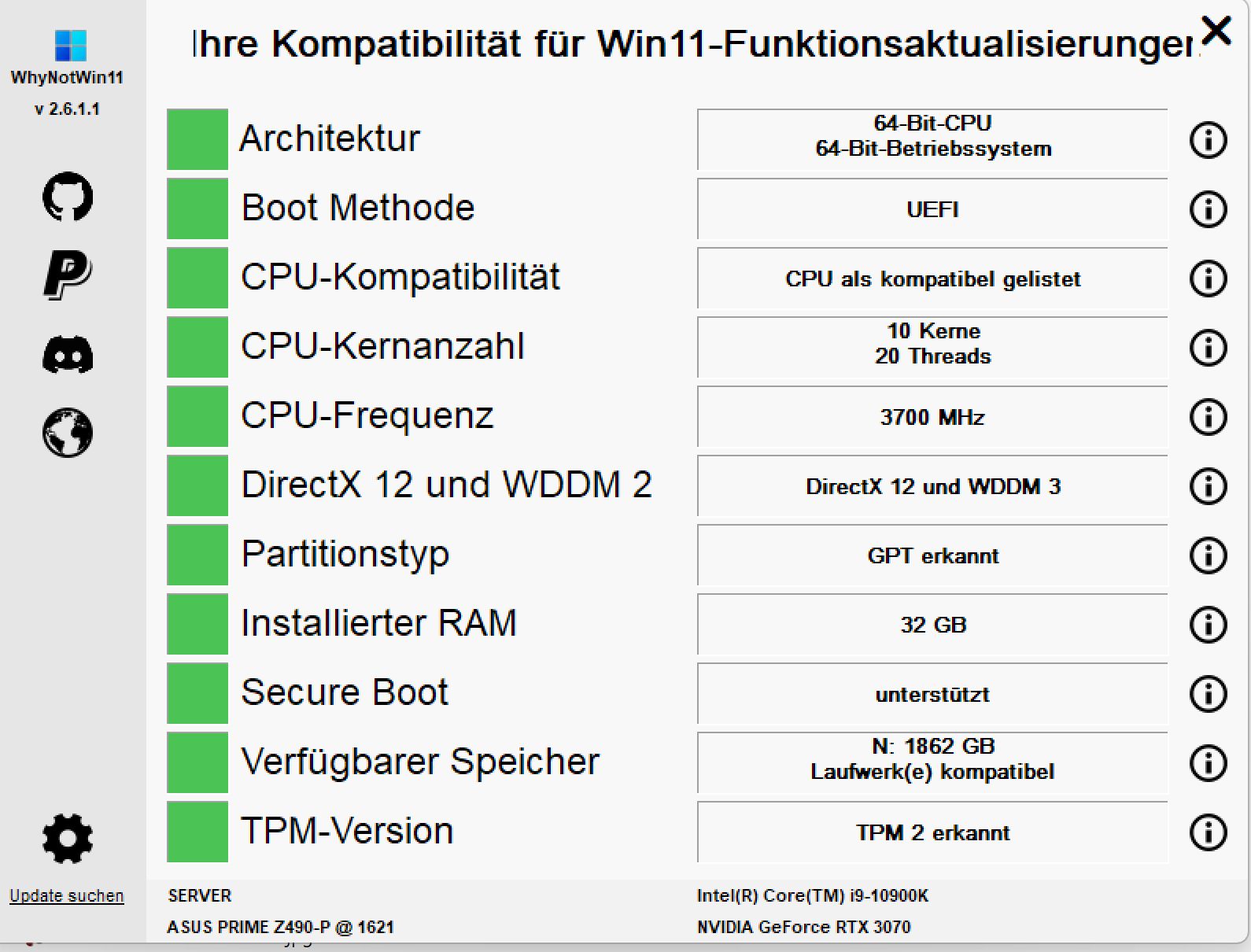

Naja, so halb. Ein Screenshot von "Nur Zusammenfassung" aus HWiNFO wäre deutlich besser (weil detaillierter uvm.).

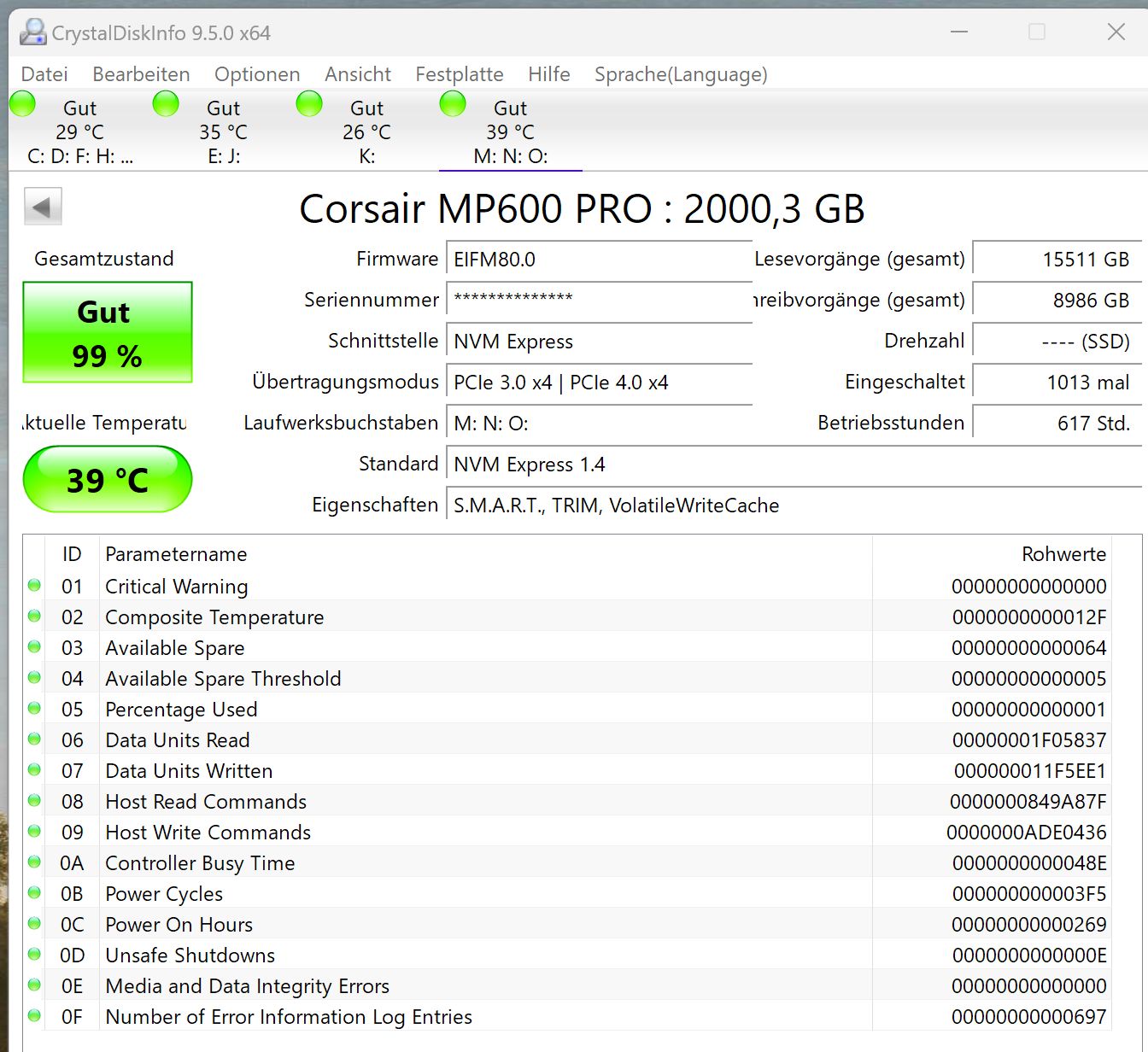

Hier ein paar weitere Informationen:

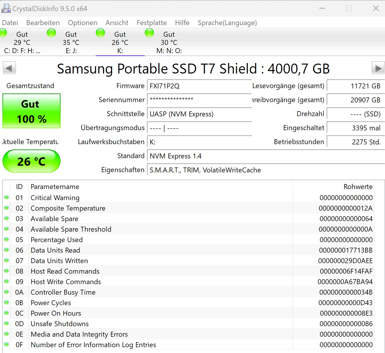

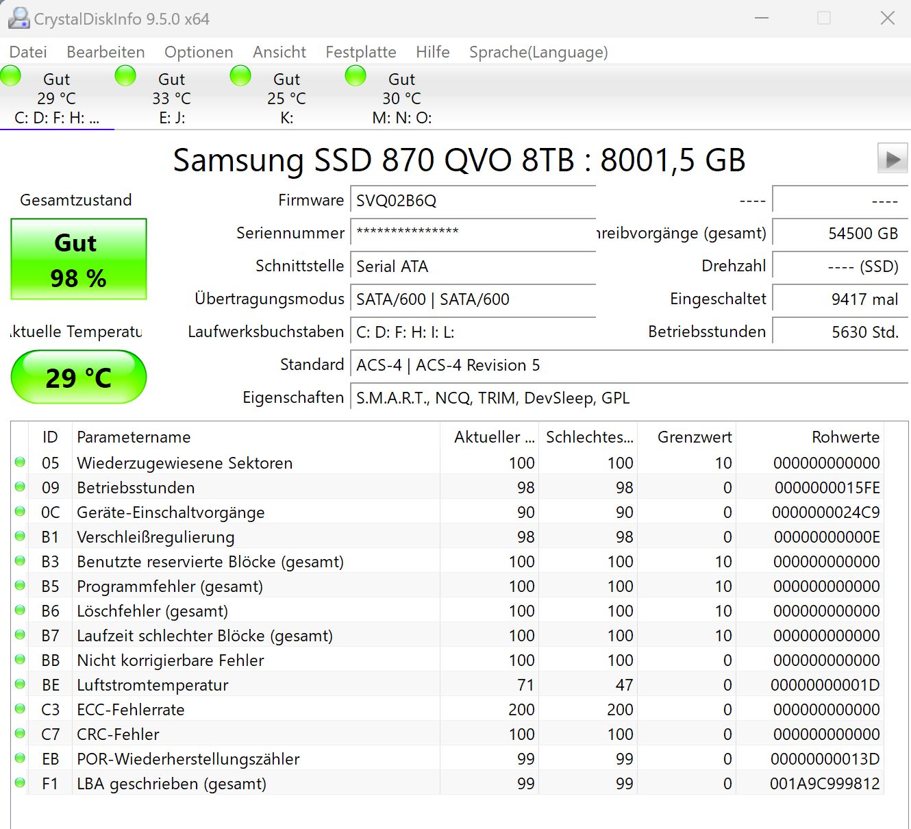

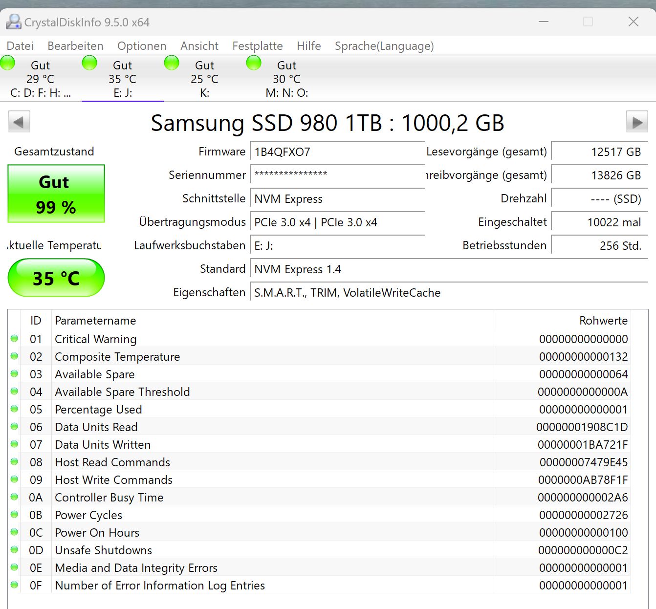

BIOS ist auf dem neuesten Stand und mehrmals resettet (Batterie raus). Ich habe nach verdächtigen Einstellungen gesucht, aber nichts gefunden.
Memtest habe ich gemacht, keine Fehler.

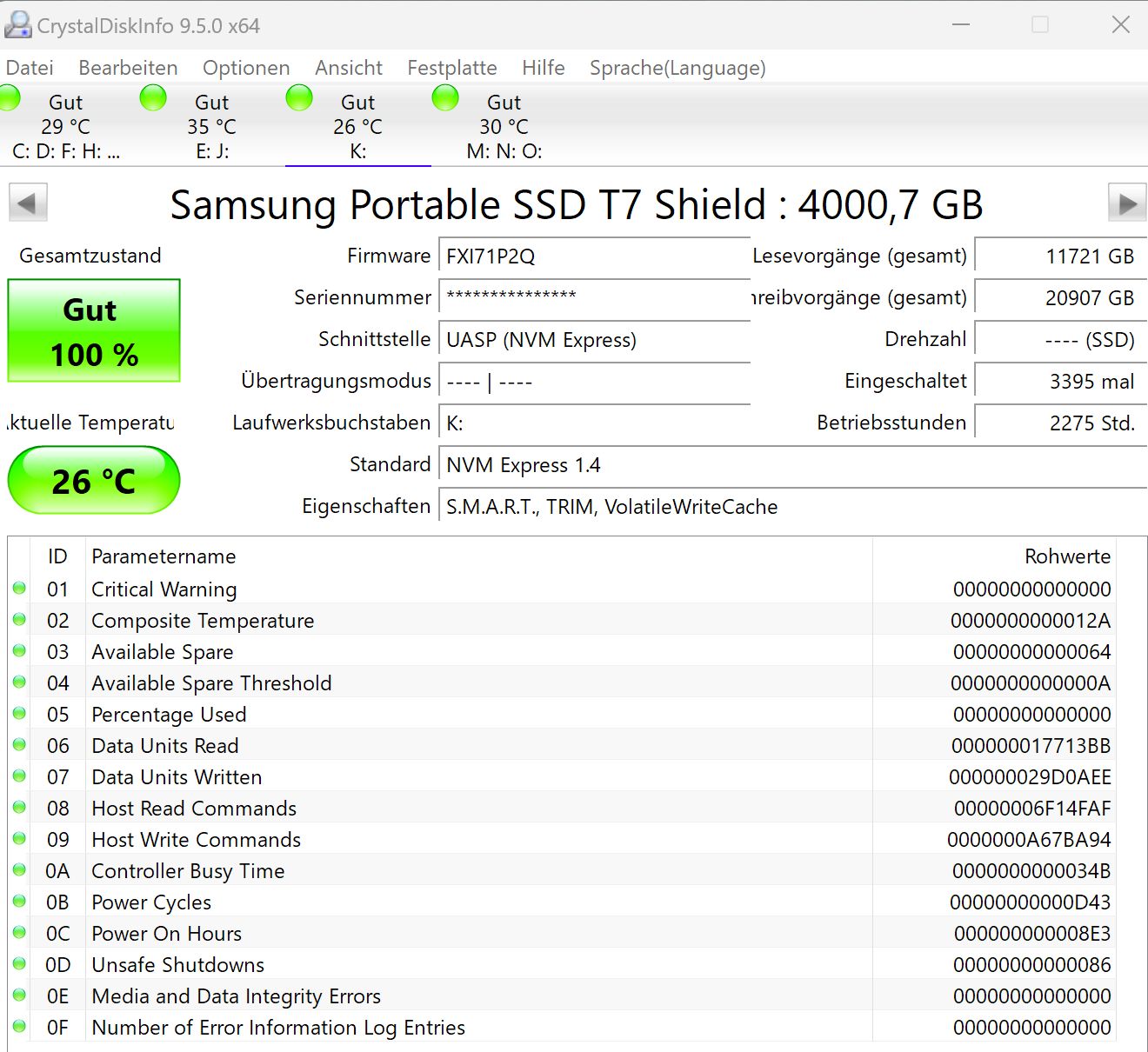

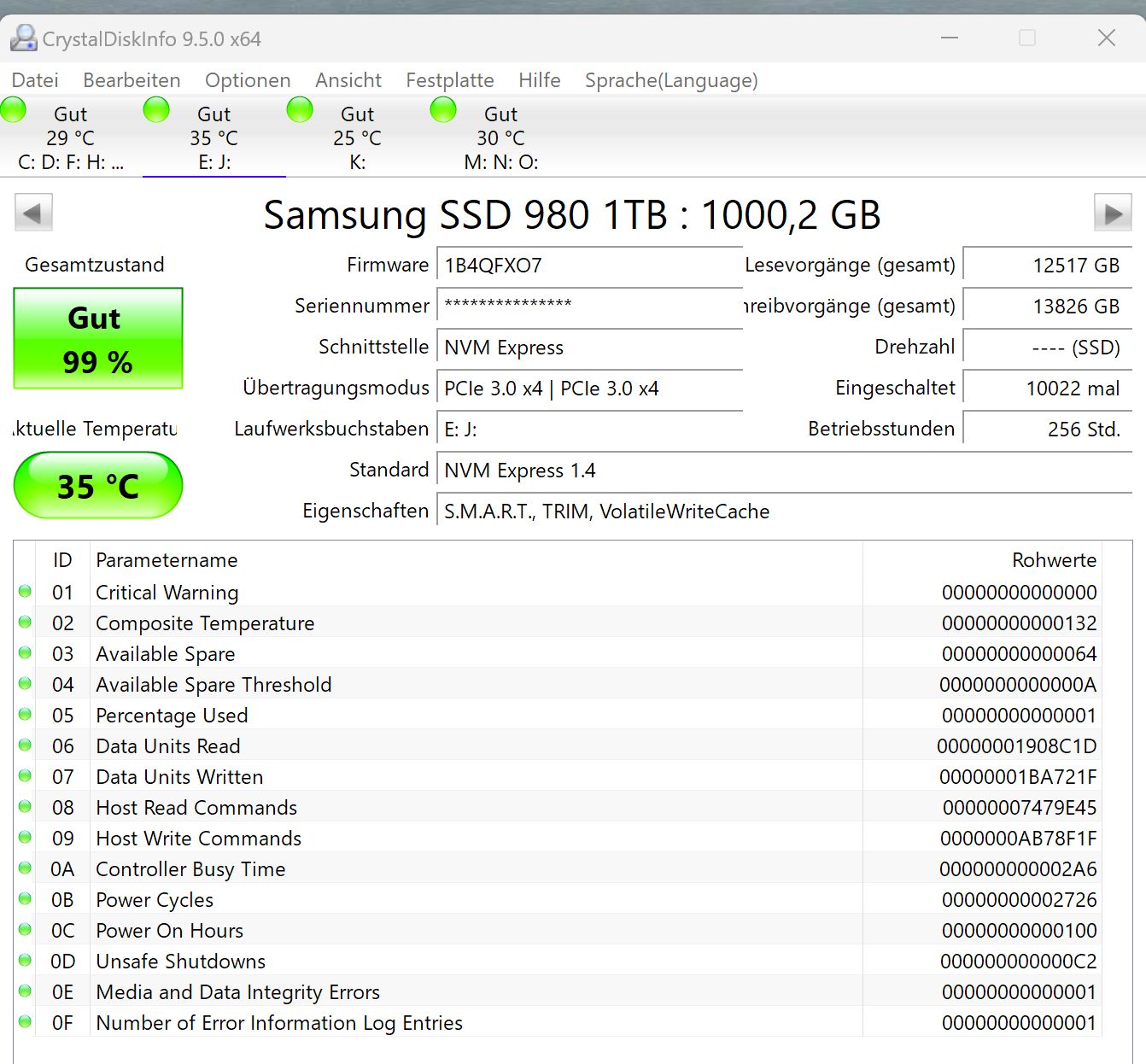

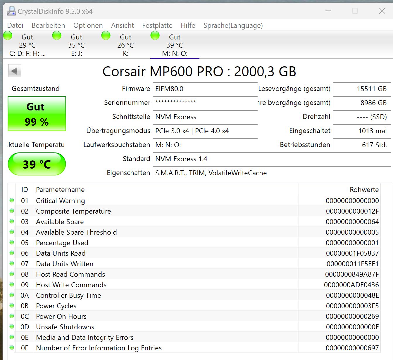

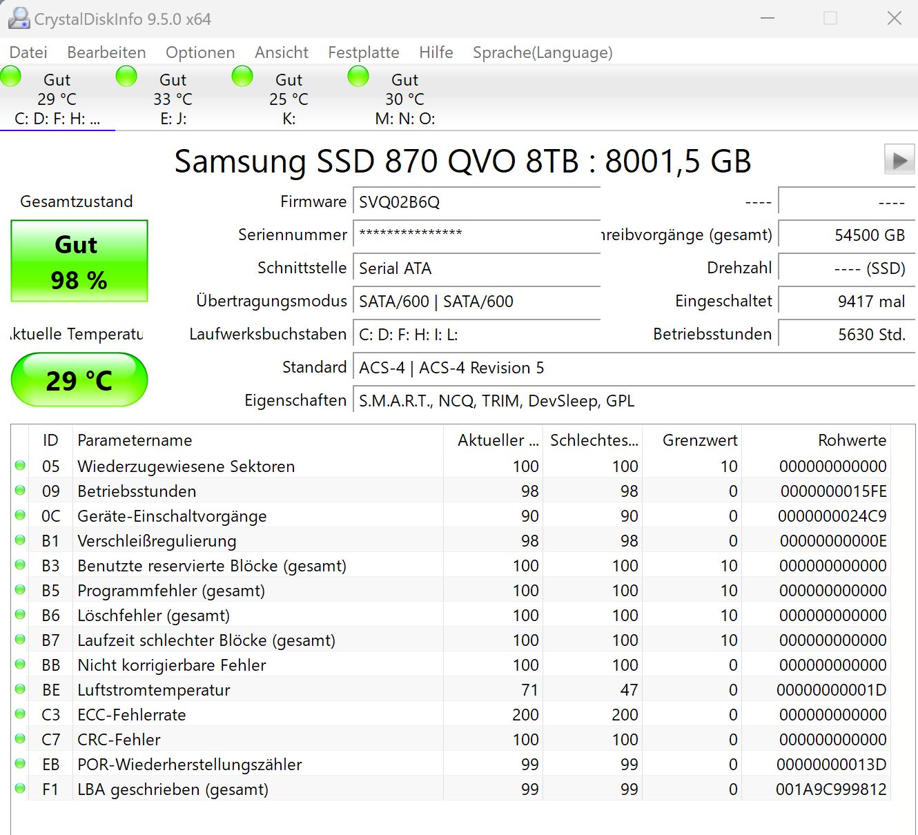

Zuverlässigkeitsverlauf, Grafikkarte, Netzteil...
temperaturen
RAM
und was ist diese blaue Tabelle. Da stehen manche technische Daten drin, aber vieles an ihr ist einfach nur falsch

Das sind die Anzeigen von hardInfo.
Wie bekomme ich einen Zuverlässigkeitsverlauf angezeigt? Bei mir kommen nur Fehler.
Grafikkarte wird angezeigt, Netzteil finde ich nicht, Temperaturen werden angezeigt (s.o.)

Wir müssen ständig das Bild öffnen...das ist sehr mühselig.
Wenn es ein Fertig PC ist, hat der oft ne Artikelnummer oder Bezeichnung....
Es geht nicht um die Temperaturen der SSDs, sondern um die der Grafikkarte und der CPU unter Last.
