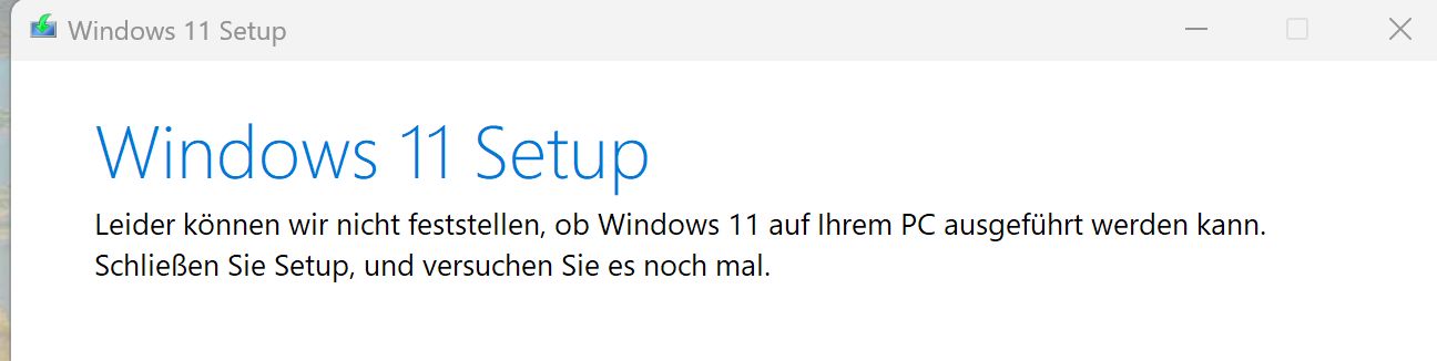

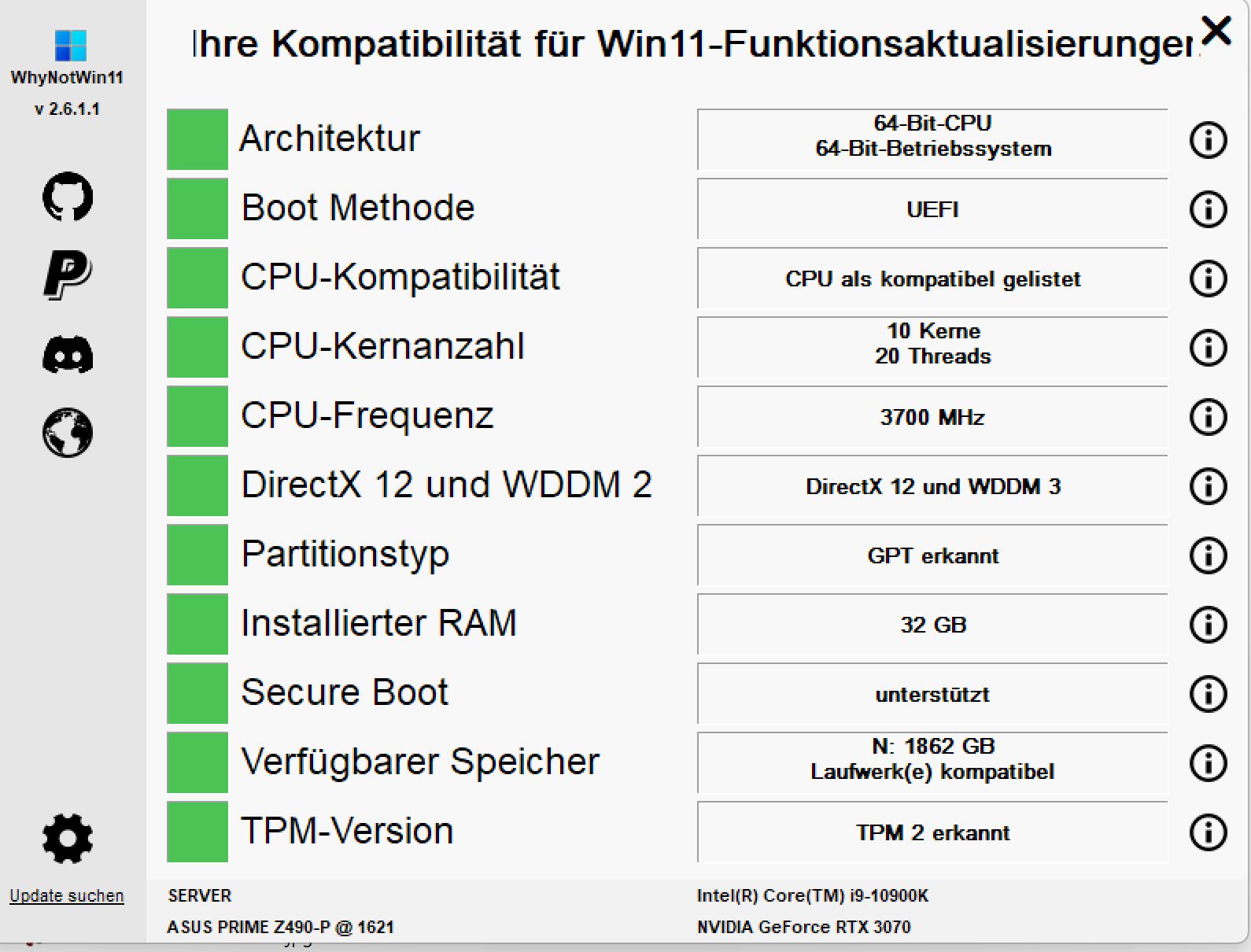

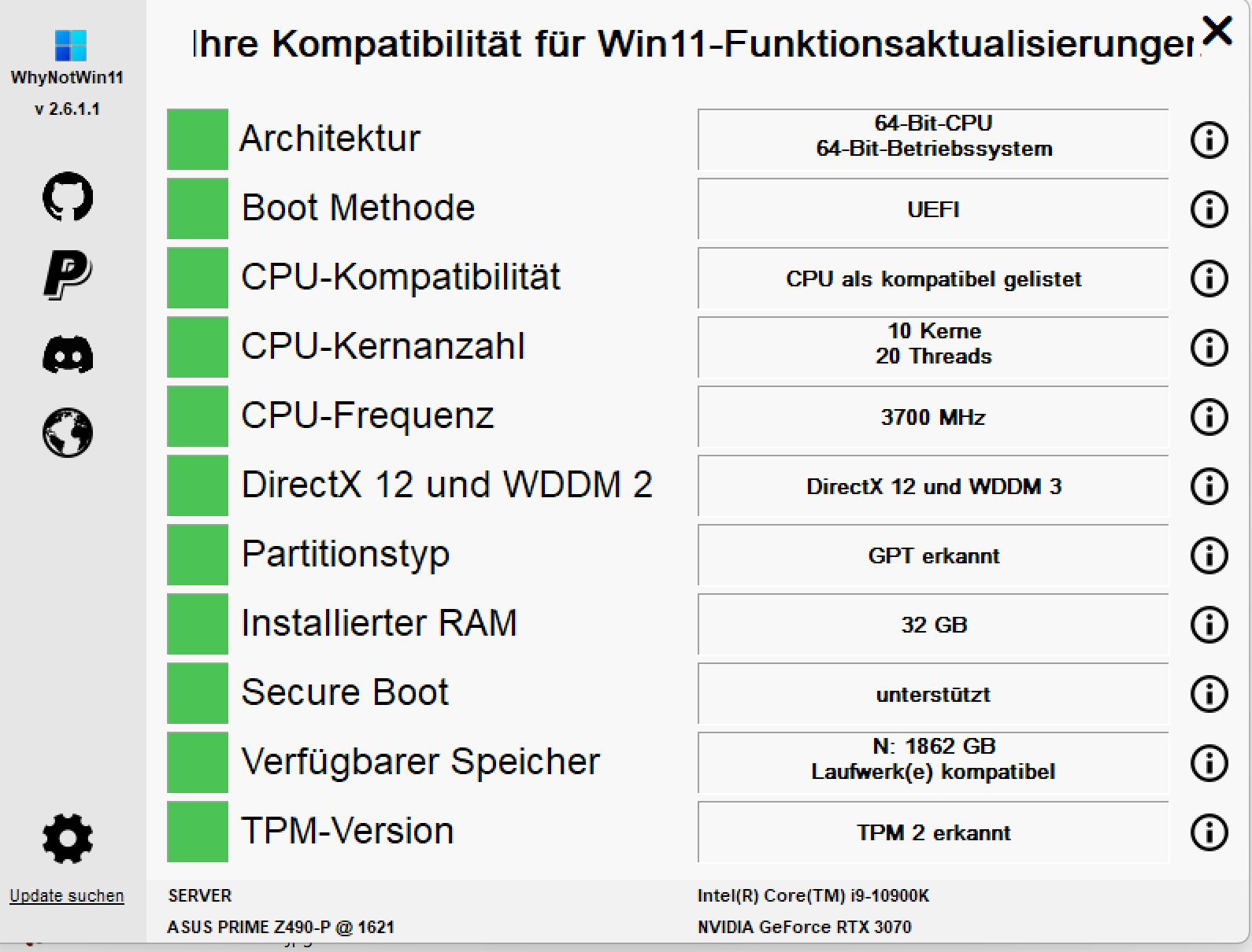

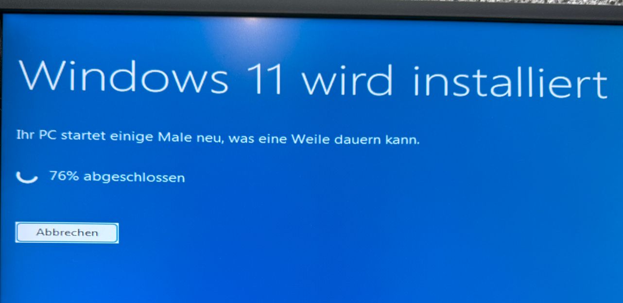

Ich habe seit Jahren Windows 11 auf meinem PC installiert.
Jetzt gab es ein Problem, das sich nicht beseitigen ließ, also wollte ich Windows 11 vollständig neu installieren.

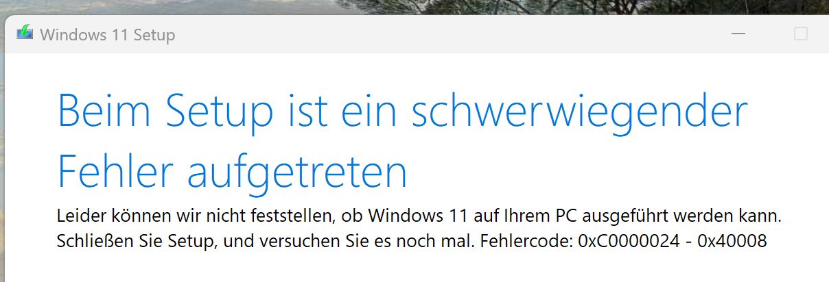

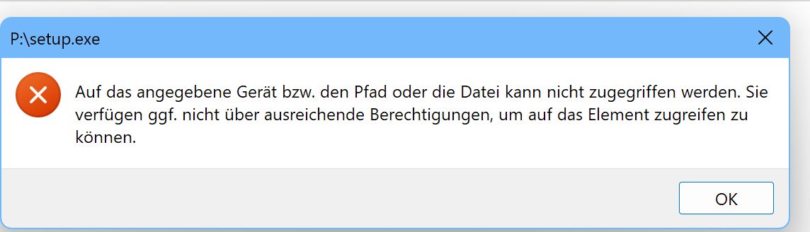

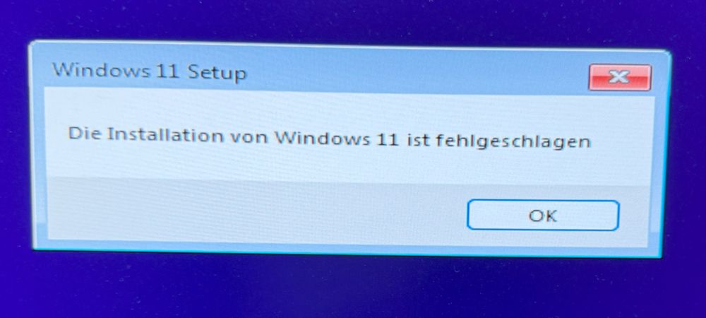

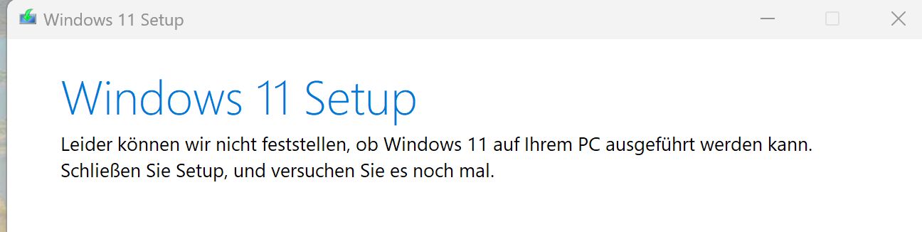

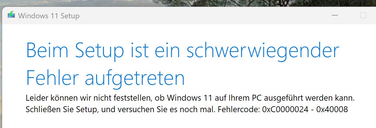

Egal, wie ich es versuche, es kommt immer ein Abbruch mit einer Fehlermeldung. Einige habe ich als Anhang zugefügt.
Auch auf einer leeren SSD läßt sich Windows 11 nicht installieren. RUFUS ändert auch nichts daran. Der Start mit einem USB Stick funktioniert gut, aber nach 100% der Installation bricht das Programm immer ab.
Eigentlich ist der gemeinsame Faktor aller Installationsversuche das BIOS. Also habe ich nach Anleitung nach allen Einstellungen gesucht, die eine Installation verhindern könnten. Alle Einstellungen waren korrekt, wie z.B. TPM 2.0, Secure Boot etc.
Da das alles völlig unlogisch ist, weiß ich nicht weiter. Wer hat noch eine Idee?

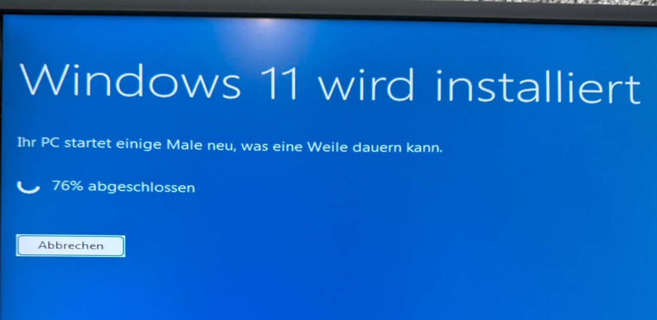

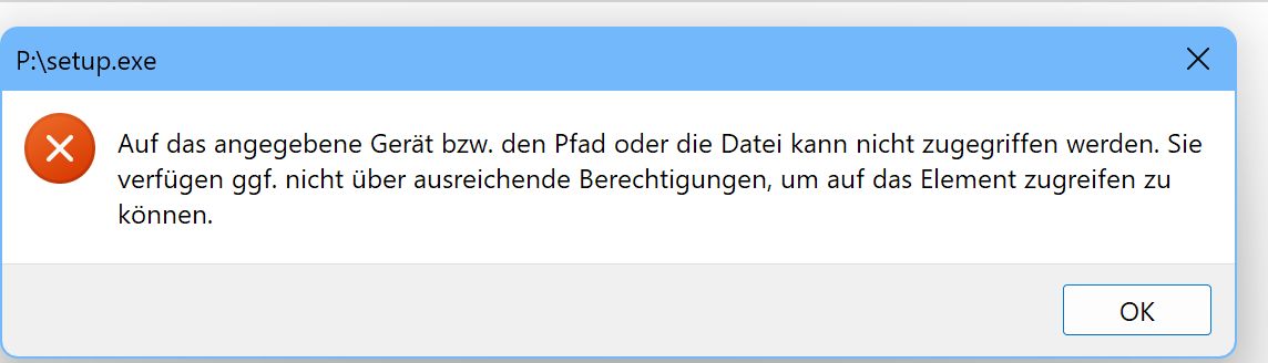

Welche Festplatte ist verbaut?
Originales Windows vom Tool auf der Microsoft Seite eingerichtet?
Hast Du ausreichende Berechtigungen für den Rechner?
Reaktionen: Sinatra81
Bis auf Laufwerk C: alle Laufwerke (intern/extern) trennen. Danach sollte die Installation fehlerfrei durchlaufen.

Wie gesagt, Windows 11 läuft seit Jahren auf diesem PC, die Hardware ist also ausreichend. Das zeigt ja auch die Analyse (s.o.). Als admin habe ich alle Rechte.
Alle Laufwerke trennen bis auf eines werde ich noch versuchen.
Ich habe drei USB Sticks versucht, das ändert nichts.
Es bleibt schwierig!

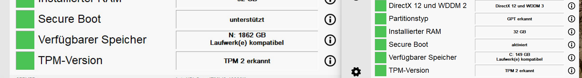

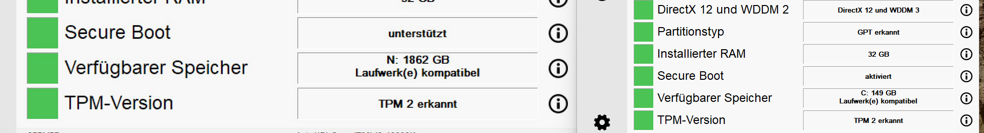

Bist du sicher, dass das Laufwerk, auf dem du installieren möchtest, erkannt wird?
Denn dein Screen erkennt Laufwerk N als kompatibel, eigentlich sollte C erkannt werden.
Wie @Jacek Pavlovski schreibt, mal alle anderen abklemmen.
Reaktionen: Teckler und Aduasen
Warum Windows auf Laufwerk N: gelandet ist, weiß ich nicht, aber das schon sehr lange so.
Bei der Installation vom USB Stick kommt die Abfrage, auf welchem Laufwerk installiert werden soll und danach läuft es bis auf 100% normal, dann kommt die Fehlermeldung.

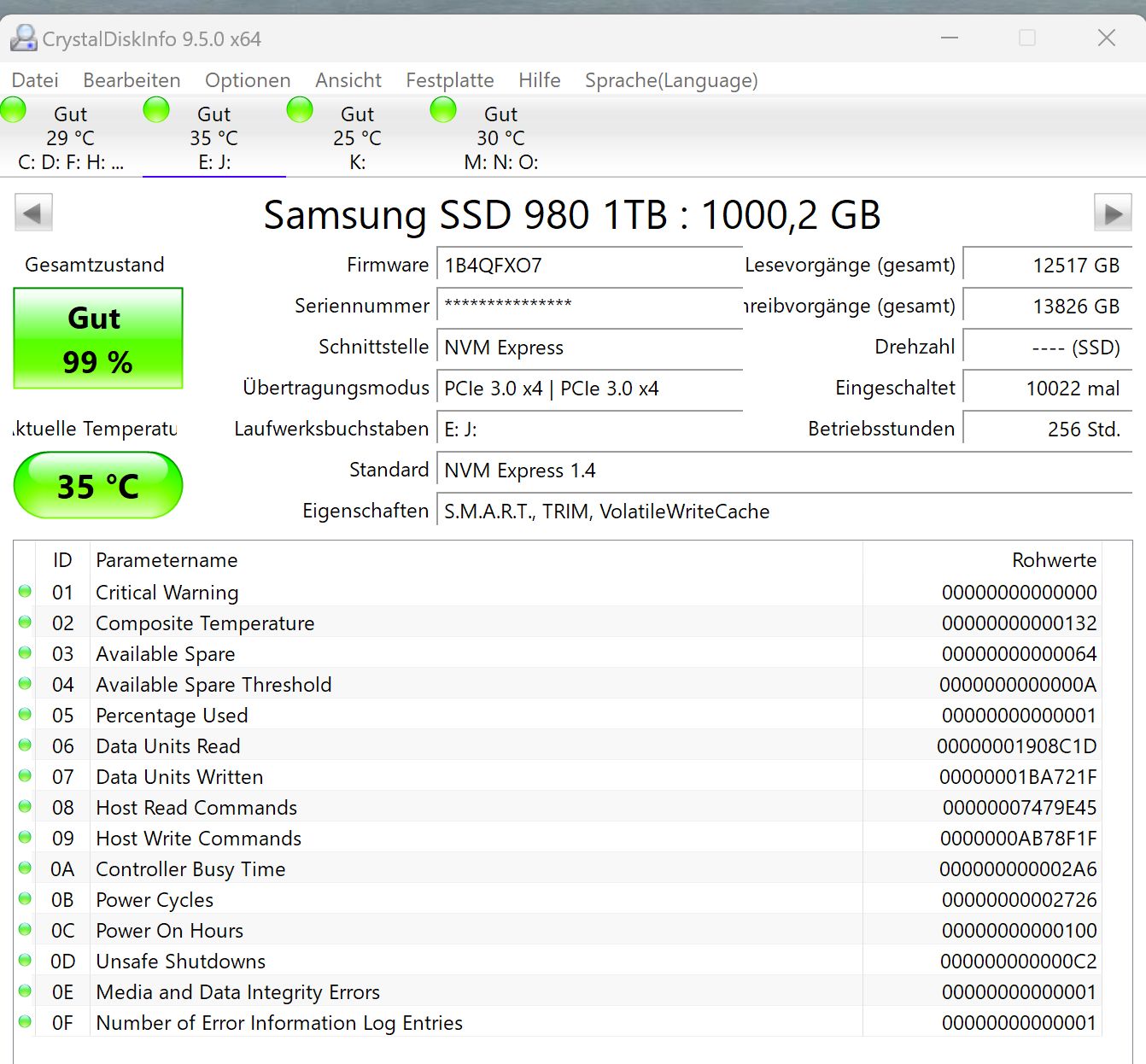

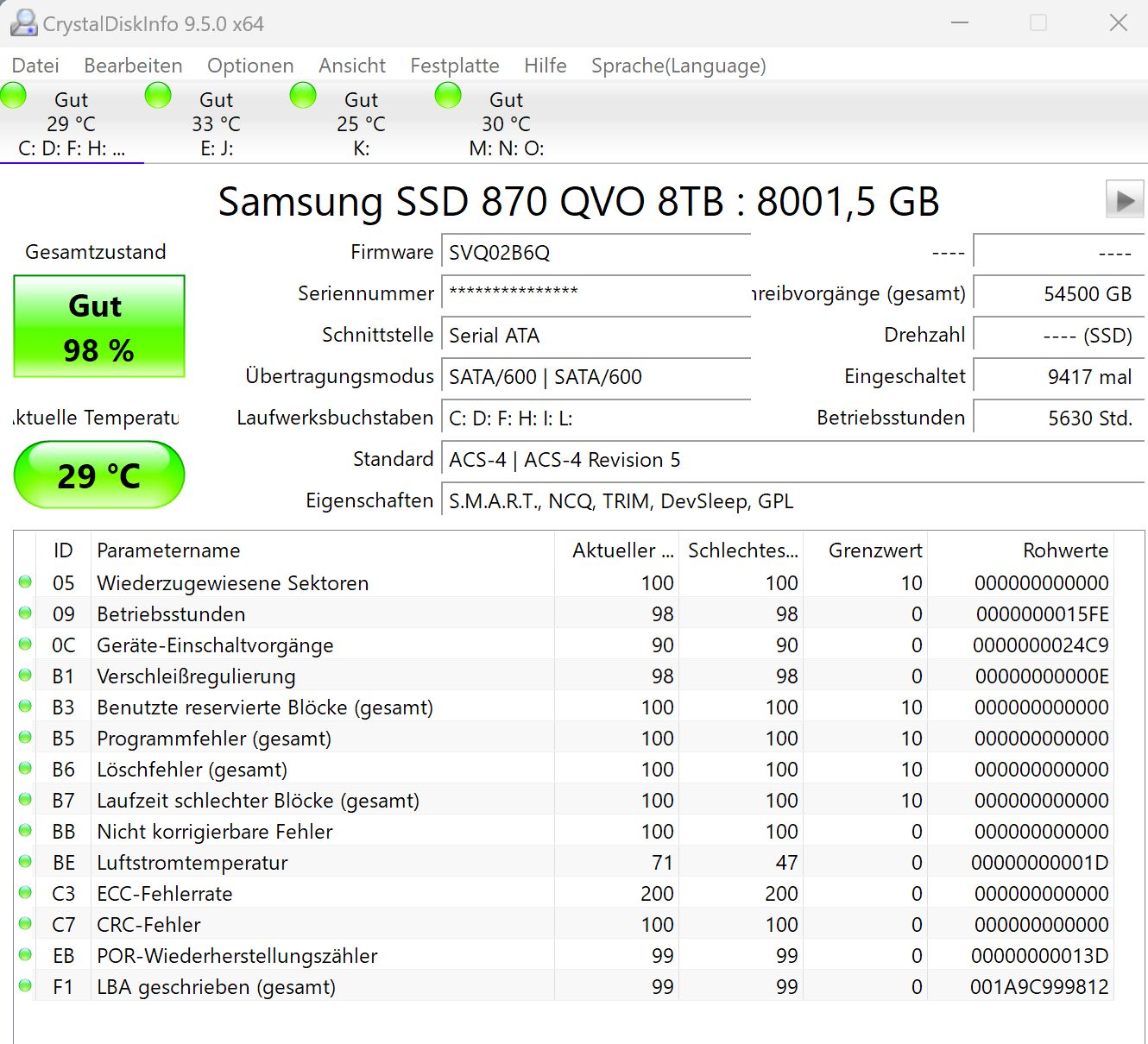

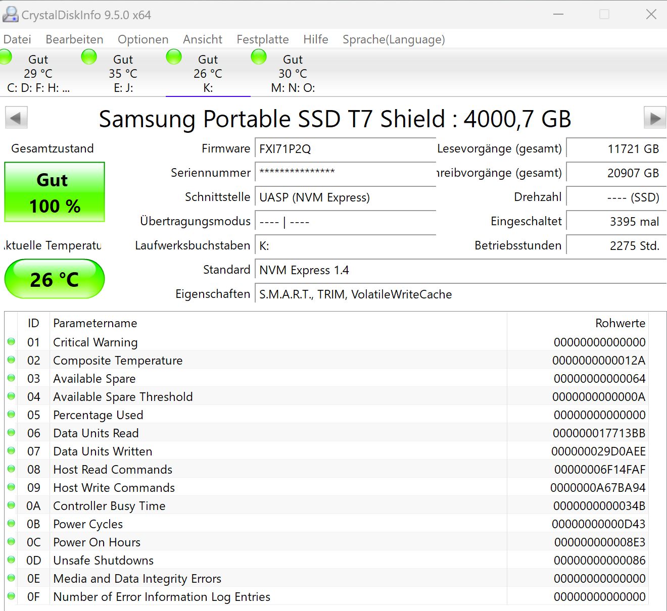

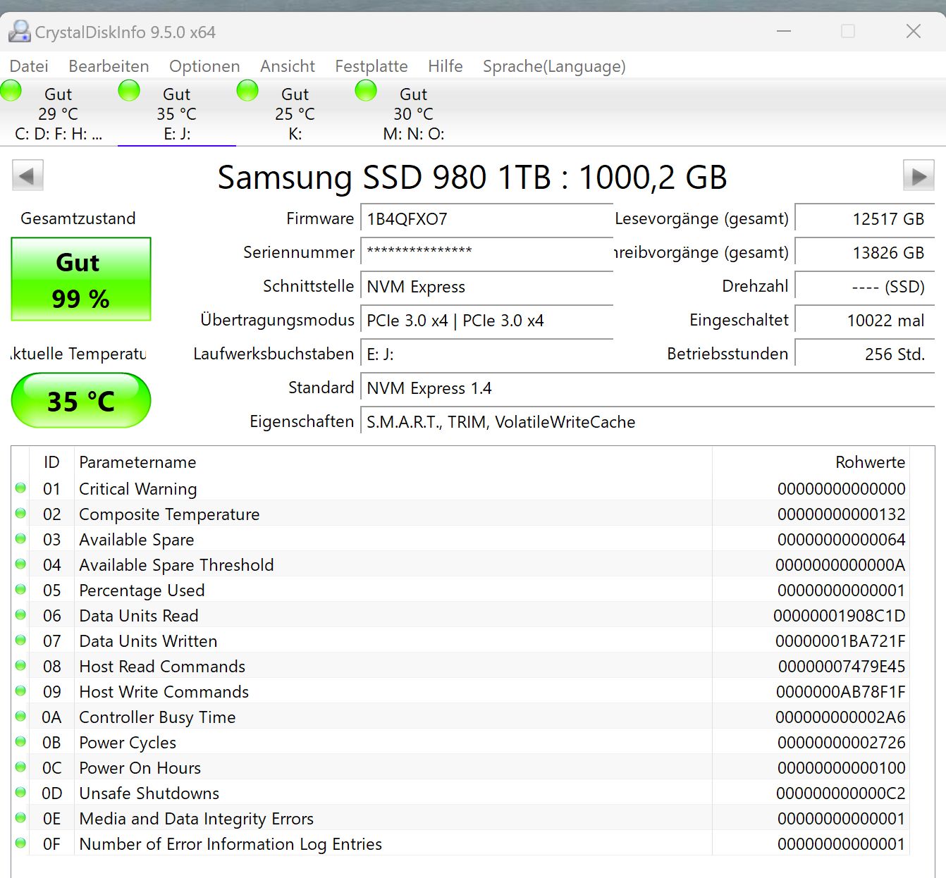

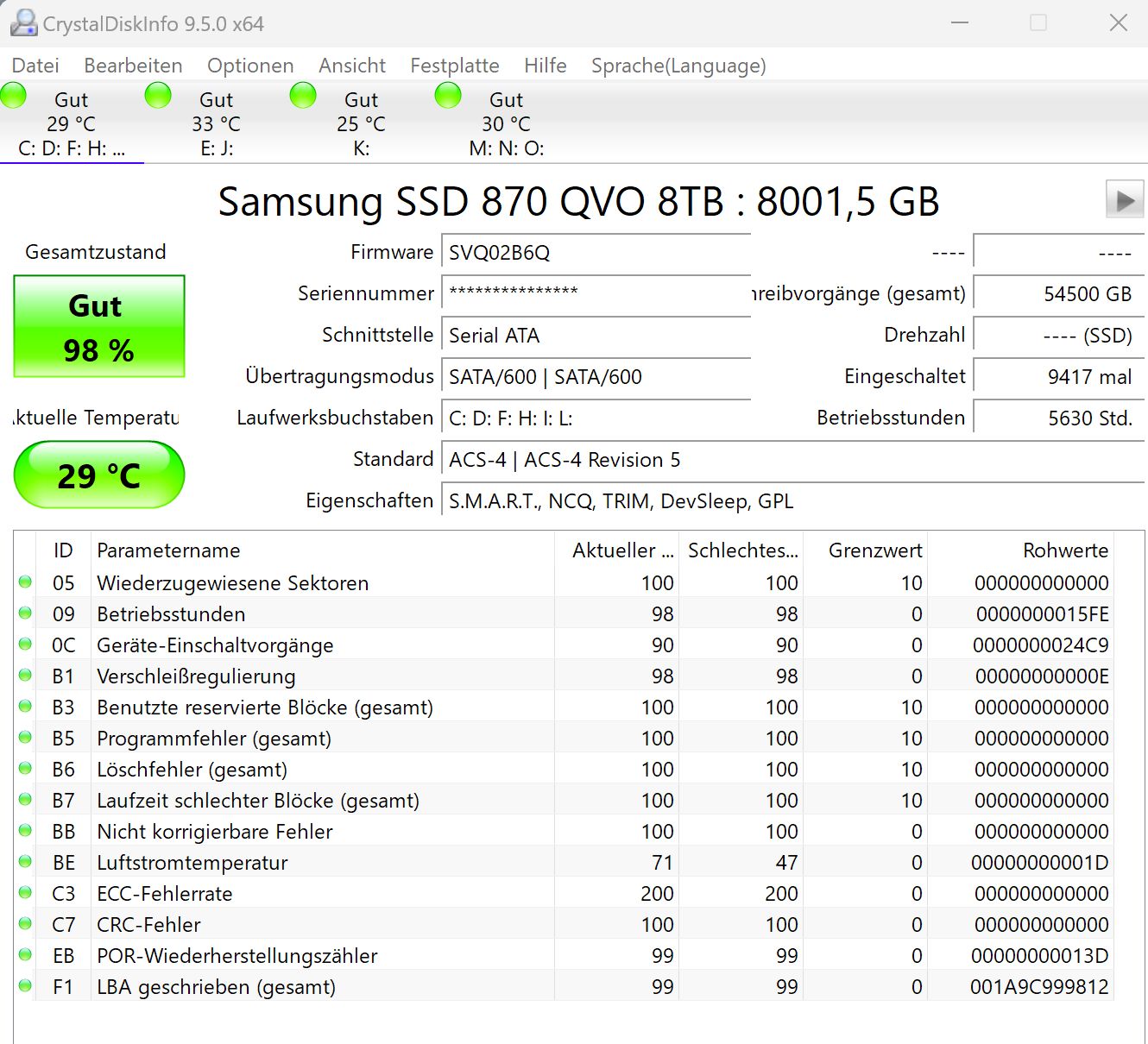

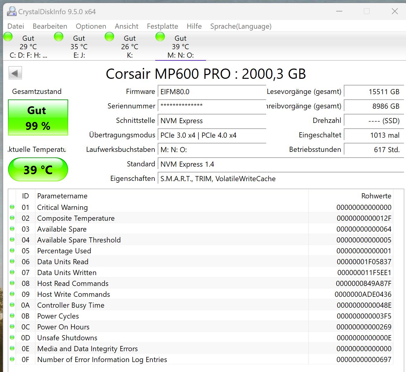

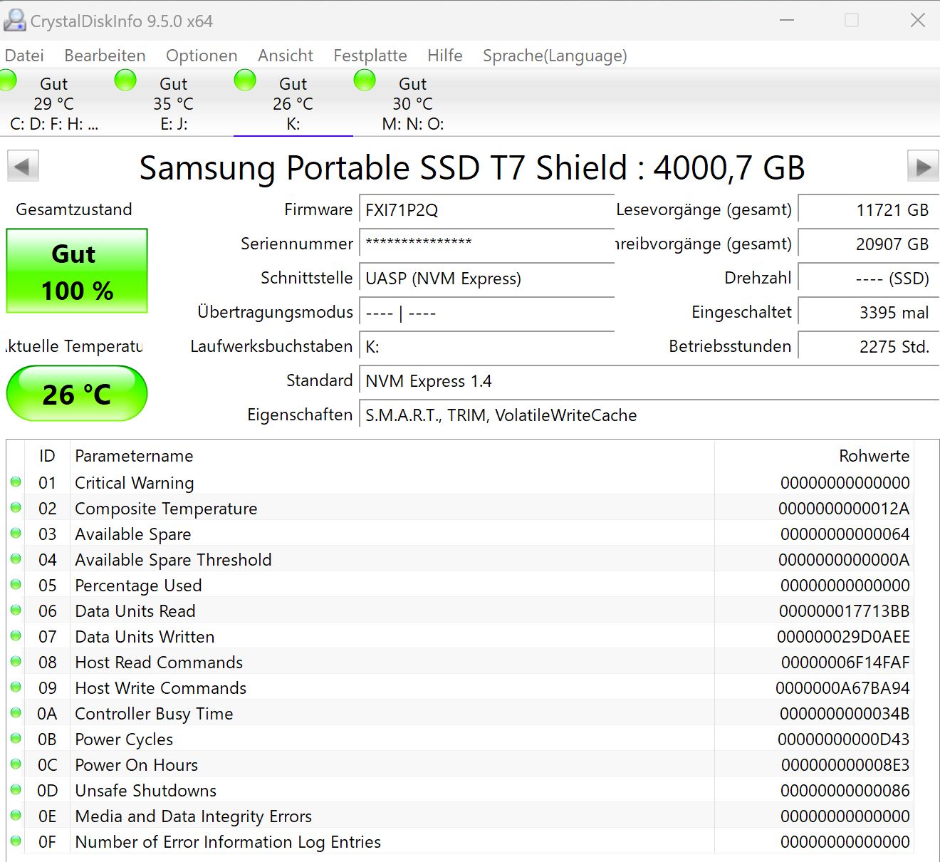

Dann prüfe deine Laufwerke SSD/HDD mal mit CristalDiskInfo und zeige Screenshots aller Laufwerke.
Und einen Screenshot der aktuellen Datenträgerverwaltung.

Ist Laufwerk P dein Installationsstick?

Teil 1 erledigt, ohne Erfolg. Ich habe die externe SSD abgezogen und den USB Stick bei 75% auch bgezogen. Die Installation läuft weiter und es bleibt bei der Fehlermeldung.
Das BIOS hatte ich schon auf Standard gesetzt, das ändert nichts. Mit diesem BIOS hab ich ja vor Jahren Windows 11 installiert, da kam keine Fehlermeldung. Ein Update des BIOS gibt es nicht.
Das bestehende Problem ist die PIN Dauerschleife, die ich nicht beseitigen kann. Alle Hilfe aus dem Forum hat daran nichts ändern können, also habe ich es aufgegeben und mich zu einer Neuinstallation entschlossen.
Die App MediaCreationTool habe ich probiert mit ISO Datei und USB Stick mit den Fehlermeldungen (s.o.).
Meine SSD's sind alle fehlerfrei.
Jetzt kommt Teil 2: Interne SSD rausnehmen bis auf eine.

Test 2: Alle SSD's raus, bis auf eine ändert nichts, BIOS Batterie raus, warten, wieder rein ändert auch nichts.
Die BIOS Firmware ist 1621 und kein Update in Sicht.
Die Lösung wäre ein neuer PC, aber die Idee gefällt mir nicht.
