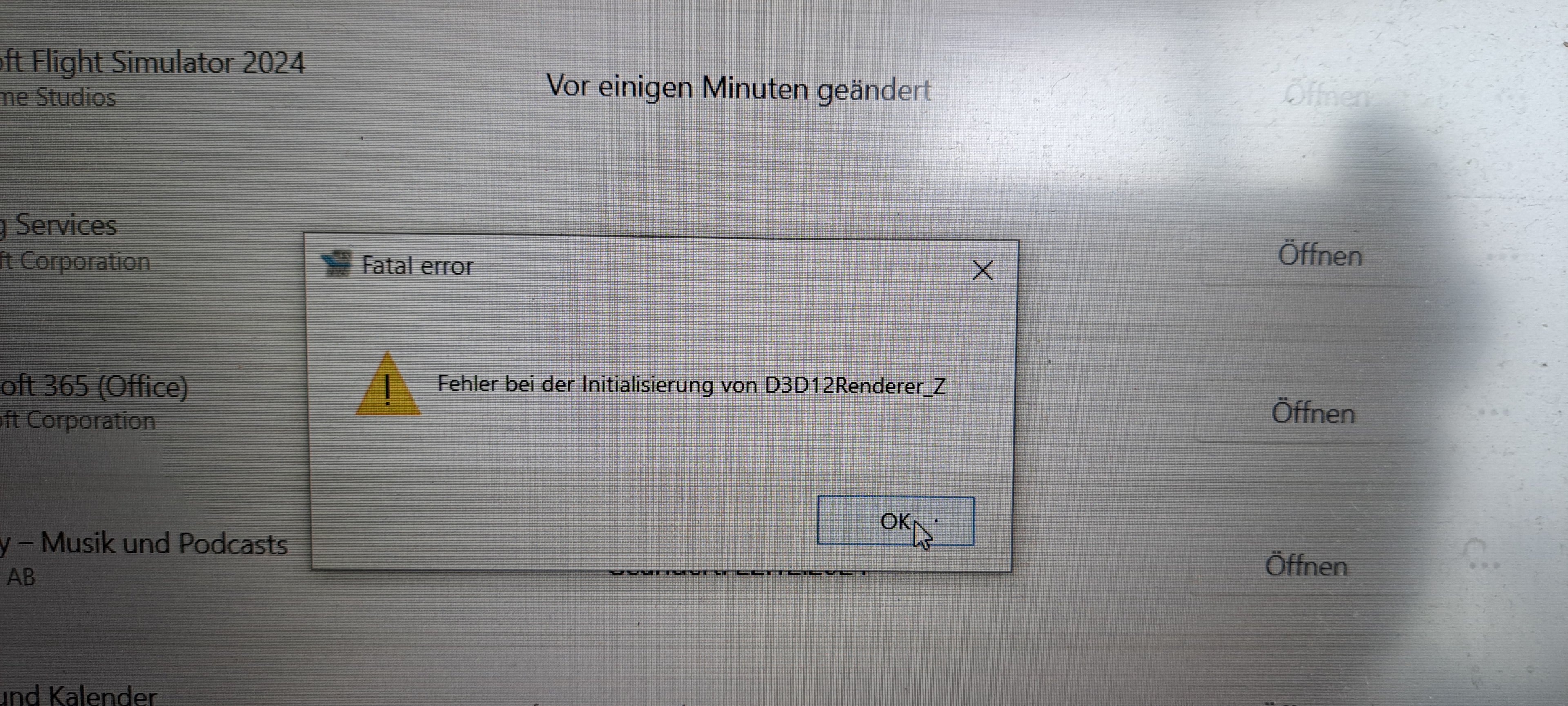

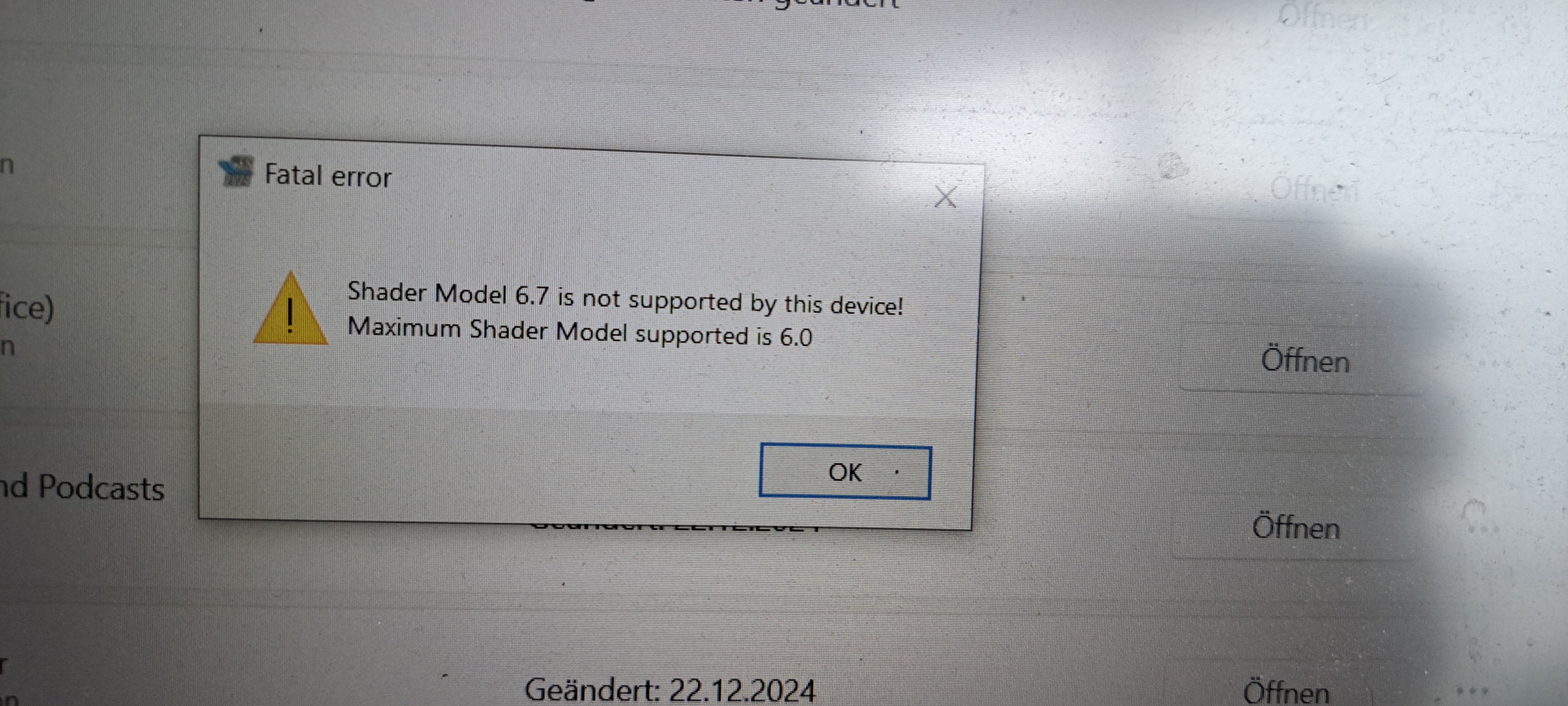

Beim Starten des Flugsimulators MSFS 2024 erhalte ich folgende Fehlermeldungen (siehe Anhänge / Fotos). Was besagen diese Fehlermeldungen für einen Laien verständlich. ;-)
Der MSFS 2024 sollt auf einem Acer Nitro Laptop laufen; für einen ersten Test (somit schon vergebens)!

Die GTX1050 ist technisch nicht in der Lage den Flight Simulator 2024 anzuspielen, da die Karte nicht mehr das erforderliche Shader Modell unterstützt.
Es gibt keine rtx1050 die gtx1050 hat nicht die hardware vorgaben für dx12 flvl 2 (12_2)
Daher wird es nicht laufen

Ich erhebe Einspruch, Mindestanforderung ist die GTX 970, somit sollte die GTX (nicht RTX) 1050 aus Feature Sicht funktionieren.
Sind die Treiber aktuell?
Desktop CPUs sind erheblich schneller als solche in Notebooks
Was auch immer das fuer ein i9 ist, selbst beim MSFS2020 sind aktuelle Destop CPus noch der limitierende Faktor. Selbst die X3D CPUs von AMD
Abgesehen davon sollte deine GPU eigentlich reichen.
Welche Windows version und welche Treiber Version hast du da?
Reaktionen: StevoZ
GTX 1050 hat nur 2GB !!! Voraussetzung um das Spiel zu spielen sind 4 GB Grafikspeicher.
Reaktionen: StevoZ und Sinatra81
Das sollte eigentlich gehen, Shader 6.7 kann die GTX.
Treiberupdate wird halt vermutlich nötig sein bzw. vllt. sogar entsprechendes Windows Feature Update.

...ja sorry, es ist die GTX 1050 - es läuft auf Windows 10 was auf dem neuesten Stand ist. Windows sagt mir, dass der Treiber für die GTX 1050 auf dem aktuellen Stand ist, was ich nicht so recht glauben mag.
23.21.13.8816
...aus 2017 (!) ...deshalb wundere ich mich, dass mir Windows 10 auch sagt, dass der Grafikkartentreiber auf dem aktuellen Stand ist ("ermittelt" über die einschlägige Prozedur im Gerätemanager)...
@redjack1000 ...bin dabei, gibt wohl auch einen Treiber aus Dez. 2024, für die GTX 1050, Laptop, Windows 10 64bit... die Prozedur des "händischen" Treiberupdates ist Neuland für mich; ich werde es mal versuchen; Treiber ist "gesaugt" mit rund 700 MB, passt das vom "Maß" her??? ;-)
Reaktionen: Backfisch
Huuurrraaaaaa....!!!! Dank Eurer Hilfe / Unterstützung und dem Hinweis von "Cu redjack", einen frischen Treiber für die GTX 1050 zu installieren, läuft der MSFS 2024 jetzt, sogar auf meinem sieben Jahre alten Acer Nitro I5, 8 GB DDR4, NVIDIA GTX 1050, 500 GB SSD; dies, mit dem frischen GTX 1050 Treiber aus dem Dezember 2024 (!), sogar recht ordentlich!
