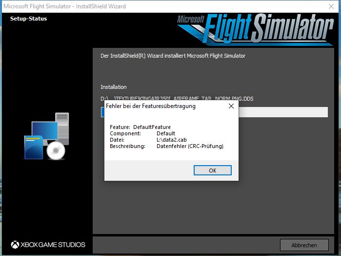

Die Installation unter Windows10 bricht nach Einlegen verschiedener
DVDs, z.b. Disk4, mit folgender Fehlermeldung ab:
Datenfehler (CRC-Prüfung). (siehe Anhang)

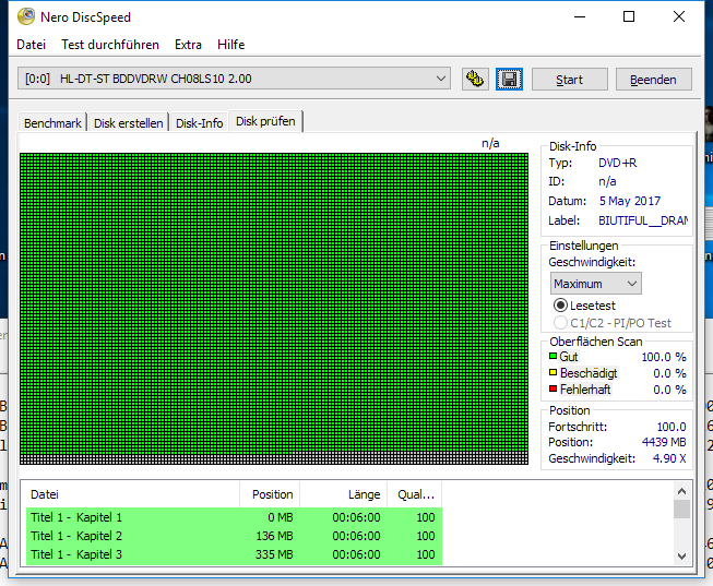

Mach doch mal einen kompletten Scan mit dem Nero-Tool Disc Speed, oder ähnlichem, wenn das (wegen Kopierschutz?) hier möglich ist. Kann so aussehen (Oberflächen-Scan - "Disk prüfen") wenn alles ok ist:
Die FS2020 DVDs haben keinen Kopierschutz (der Kopierschutz ist die Accountbindung), habe die als .iso gerippt (da kein DVD-Laufwerk am Laptop) und lege die erste DVD über das virtuelle Laufwerk (das Eigene von Win10) ein, bevor ich den FS starte.

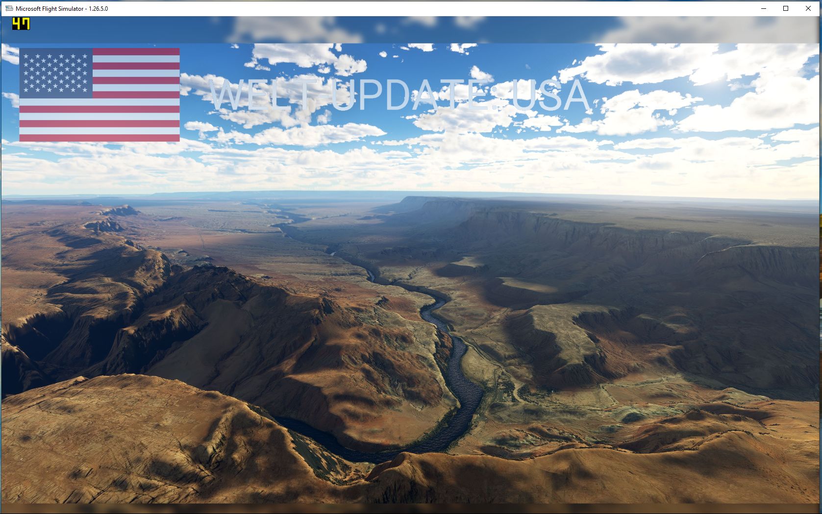

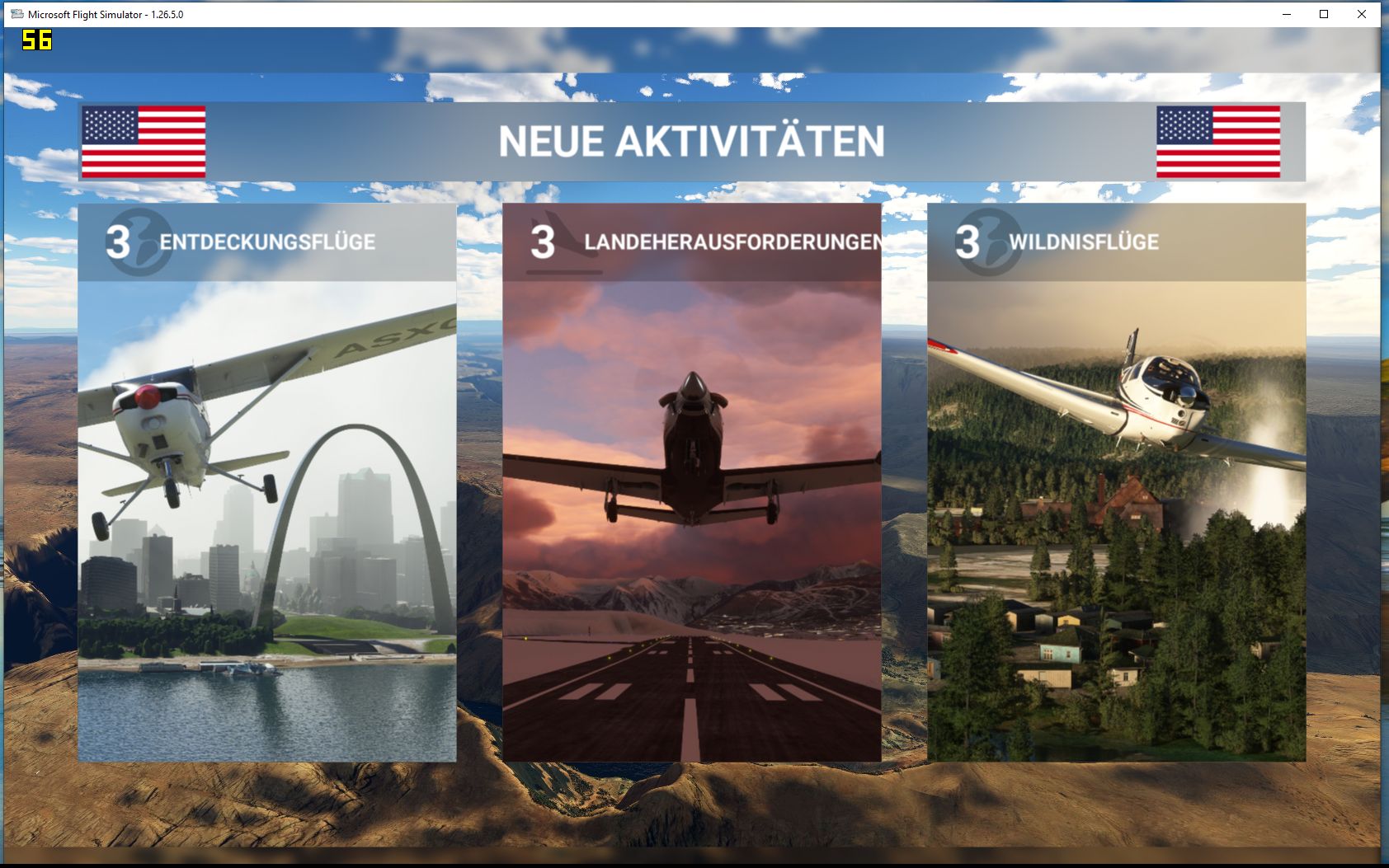

zu 5. Nach dem Start des MSFS erscheinen nach mehreren Screens immer noch Screens zum Weltupdate
USA. Siehe beigefügte Screenshots. Die verschwinden erst nach gut 2 Minuten. Gibt es eine Möglichkeit die zu unterbinden?

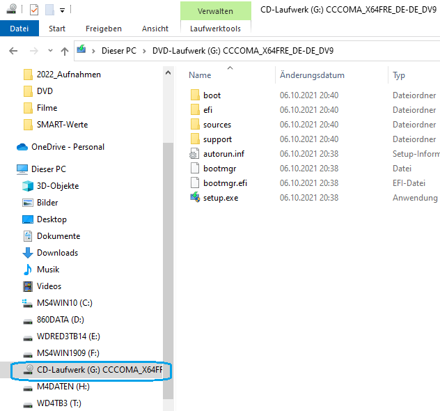

Langley schrieb:
Was bedeutet eine ISO mounten. ... . Wie macht man mounten?
In Windows 10 braucht's dazu nichts weiter. Einfach Doppelklick darauf (und dann noch etwas bestätigen), oder Rechtsklick "Bereitstellen". Dann sieht's im Explorer aus wie ein (virtuelles) Laufwerk mit LW-Buchstabe.
