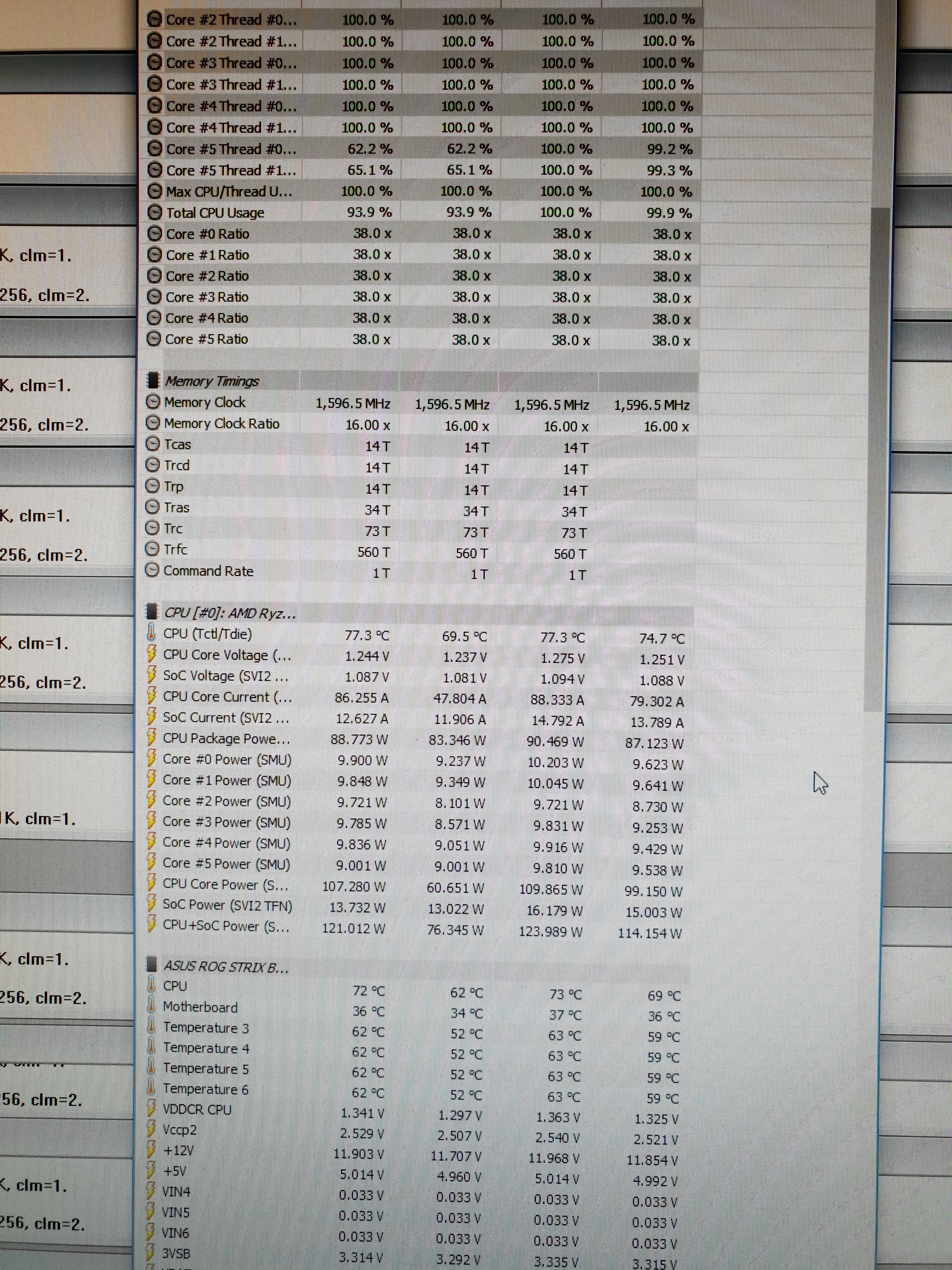

Mach mal n Prime + Furmark und lass ein Hwinfo nebenbei laufen.
Dann sehen wir auch die Temps. Evtl. macht ja der VRM schlapp.
Bis jetzt tippe ich auf NT oder Board.
FurMark istn bissl schwierig.. die Graka läuft da nur mit 1200 - 1400 mhz

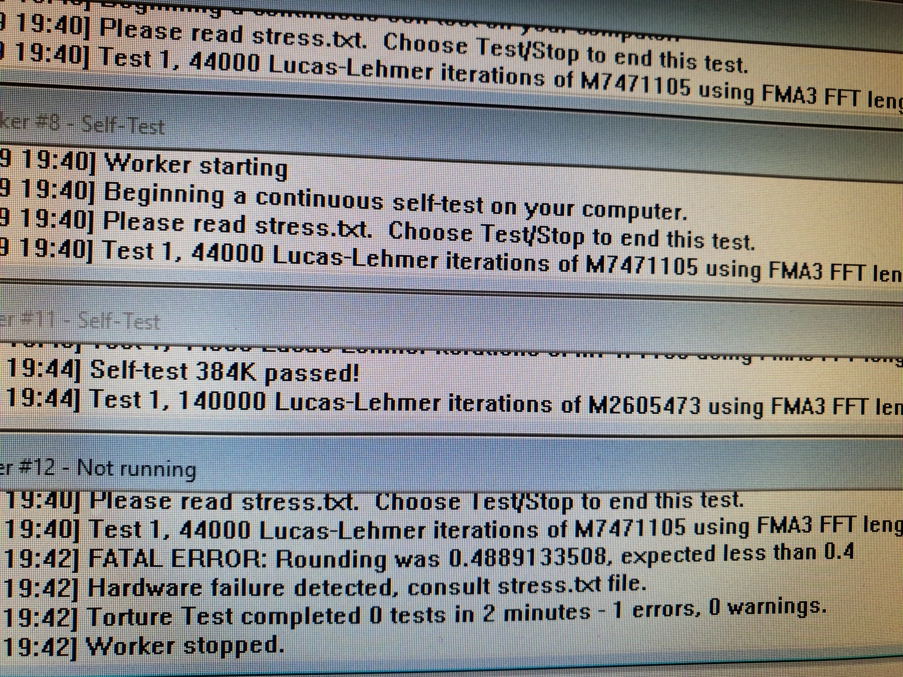

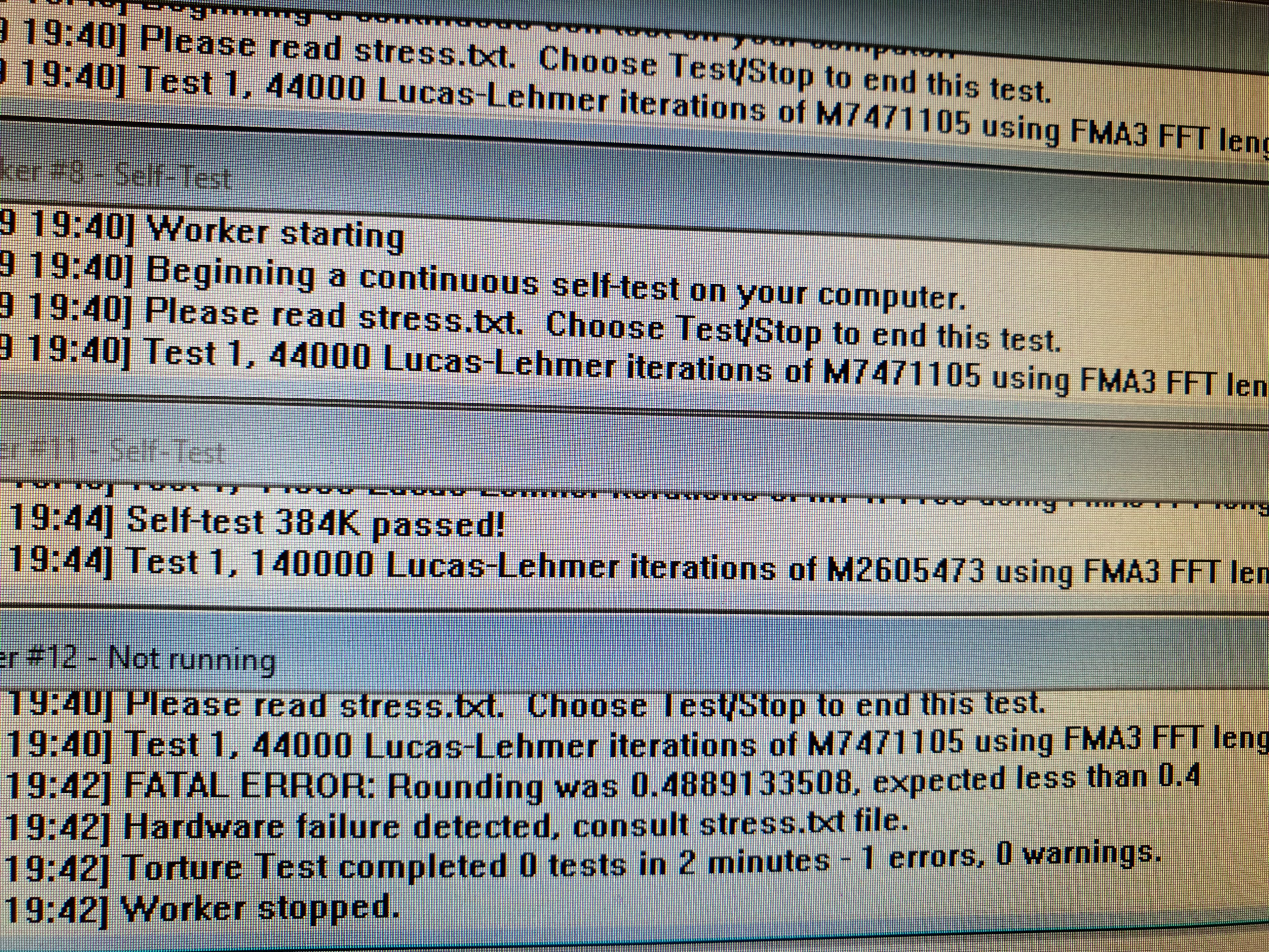

Also nach ein paar Minuten gab es einen Total Freeze und das Bild hab ich gemacht während das System schon still stand, FurMark hatte ich währenddessen nicht laufen. Im Uefi ist auf der Vcore ein + Offset von 0,05 V , CPU-Z zeigt z.B. eine Spannung von 1.33 - 1.35 V. Komplett Freeze auch daher das die LED Beleuchtung vom Board und der Grafikkarte still stand, normal ist da ein Regenbogen Wechsel eingestellt.
Ich lasse Prime95 jetzt nochmal laufen. Auf dem Bild ist zu sehen das da wohl ein Kern ausgestiegen ist.

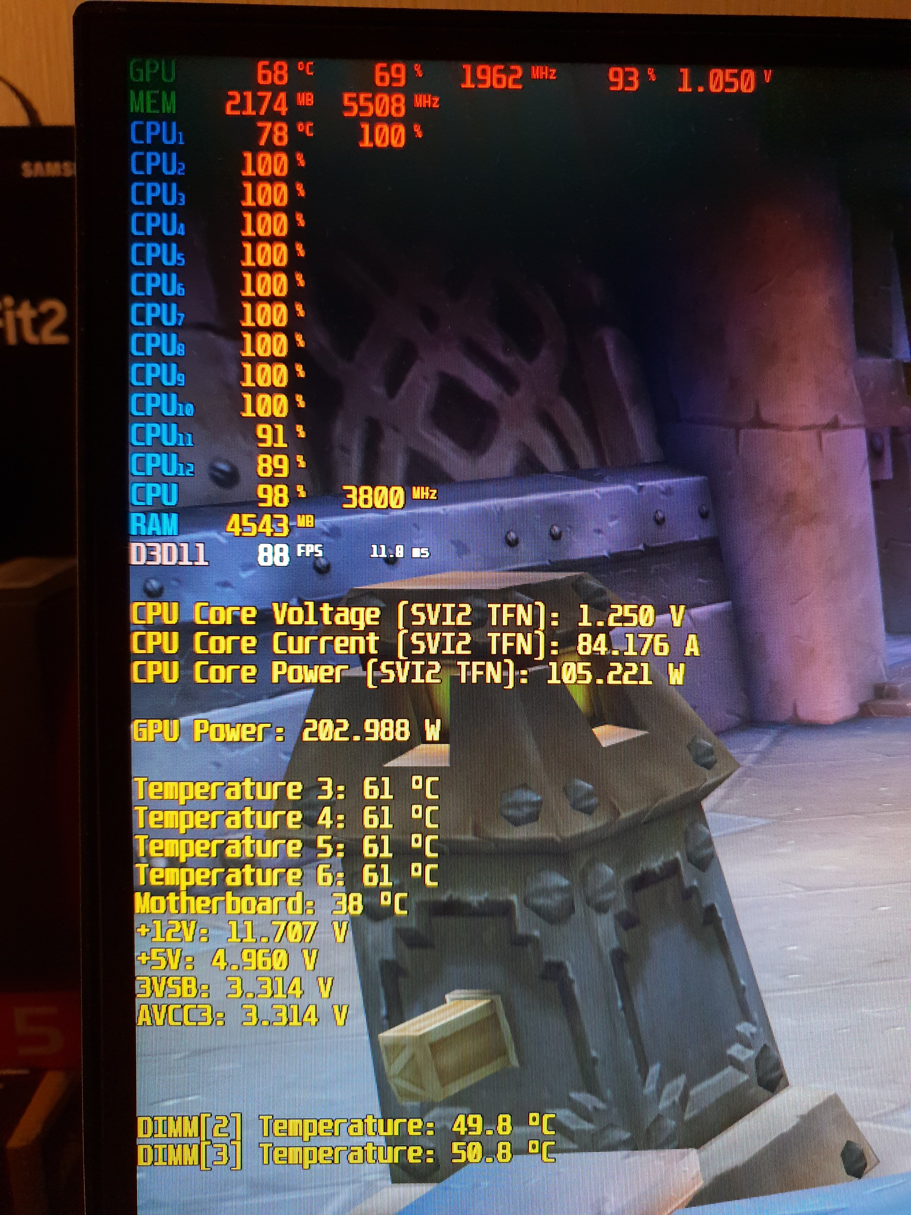

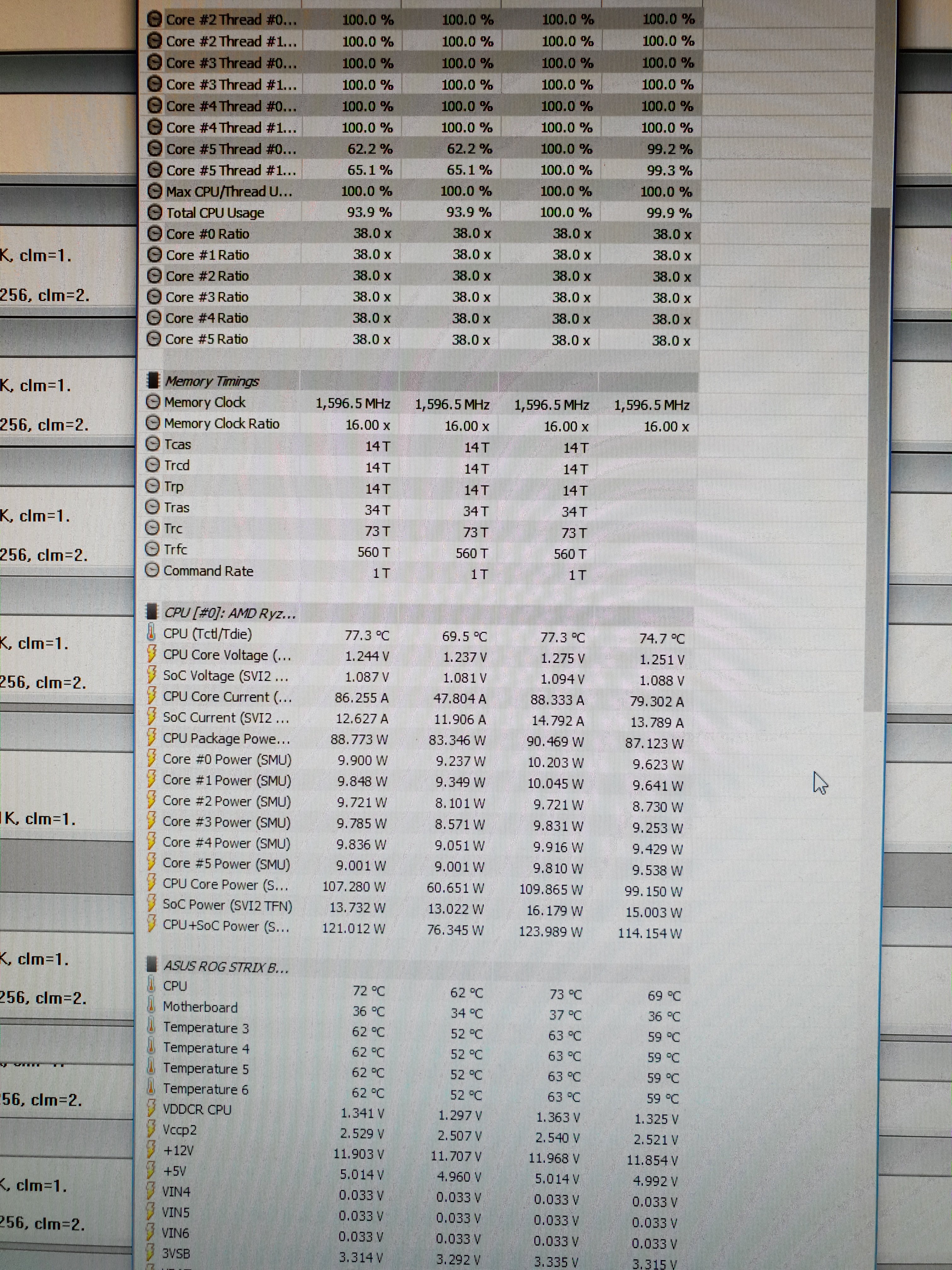

Okaaaaay... also statt FurMark tuts auch WoW.. in der Stadt...200% Auflösung das richtig Dampf aufm Kessel ist bei der Grafikkarte. Sobald ich das PowerTarget auf 120% gestellt hab ist die Kiste komplett eingefroren ( inkl. Prime 95 )
Ich werd jetzt mal alles einstellen das ich auch Ingame die ganzen werte sehen kann, das beim wahrscheinlich nächsten Crash ich nochmal ein Bild machen kann.

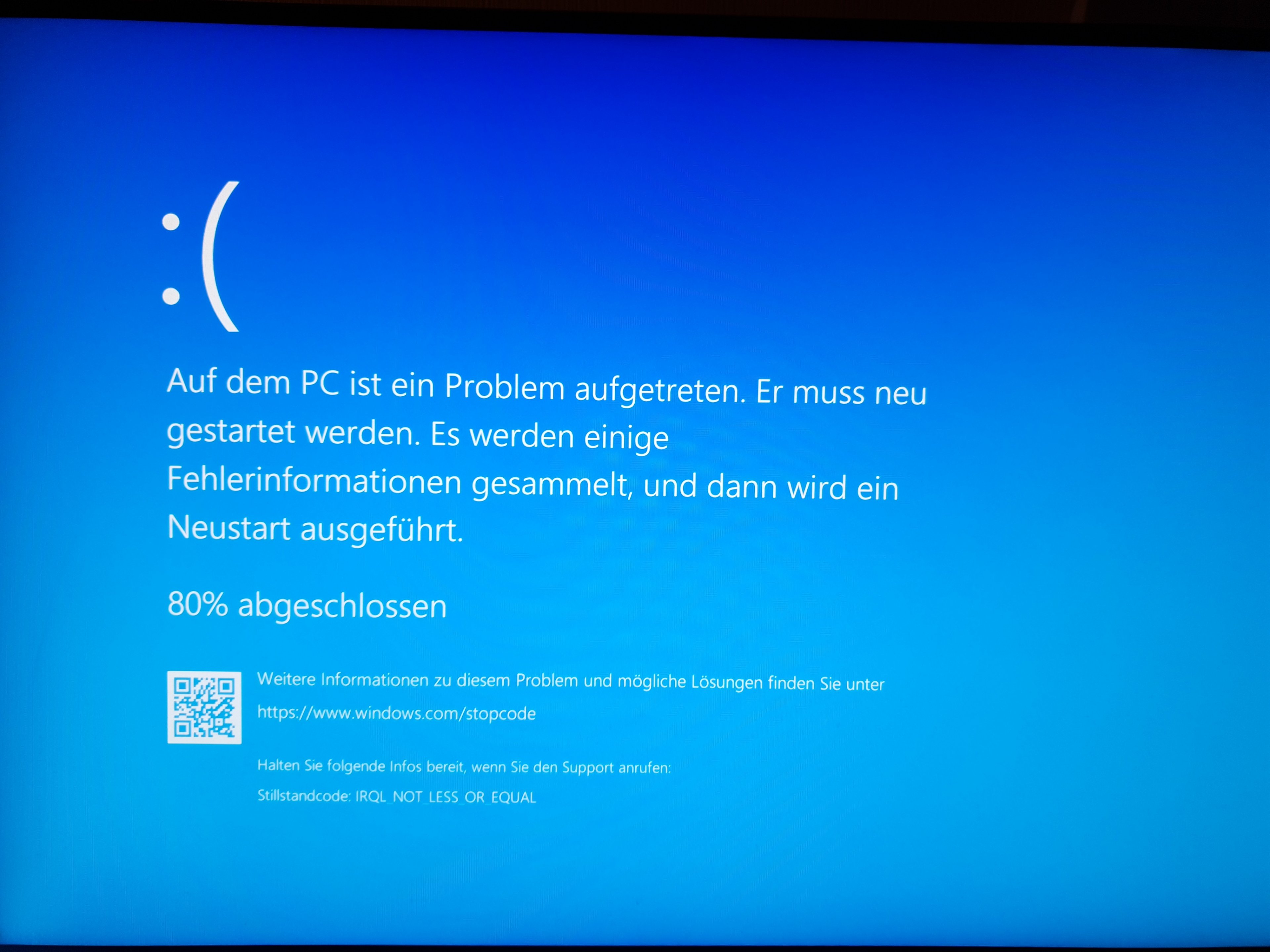

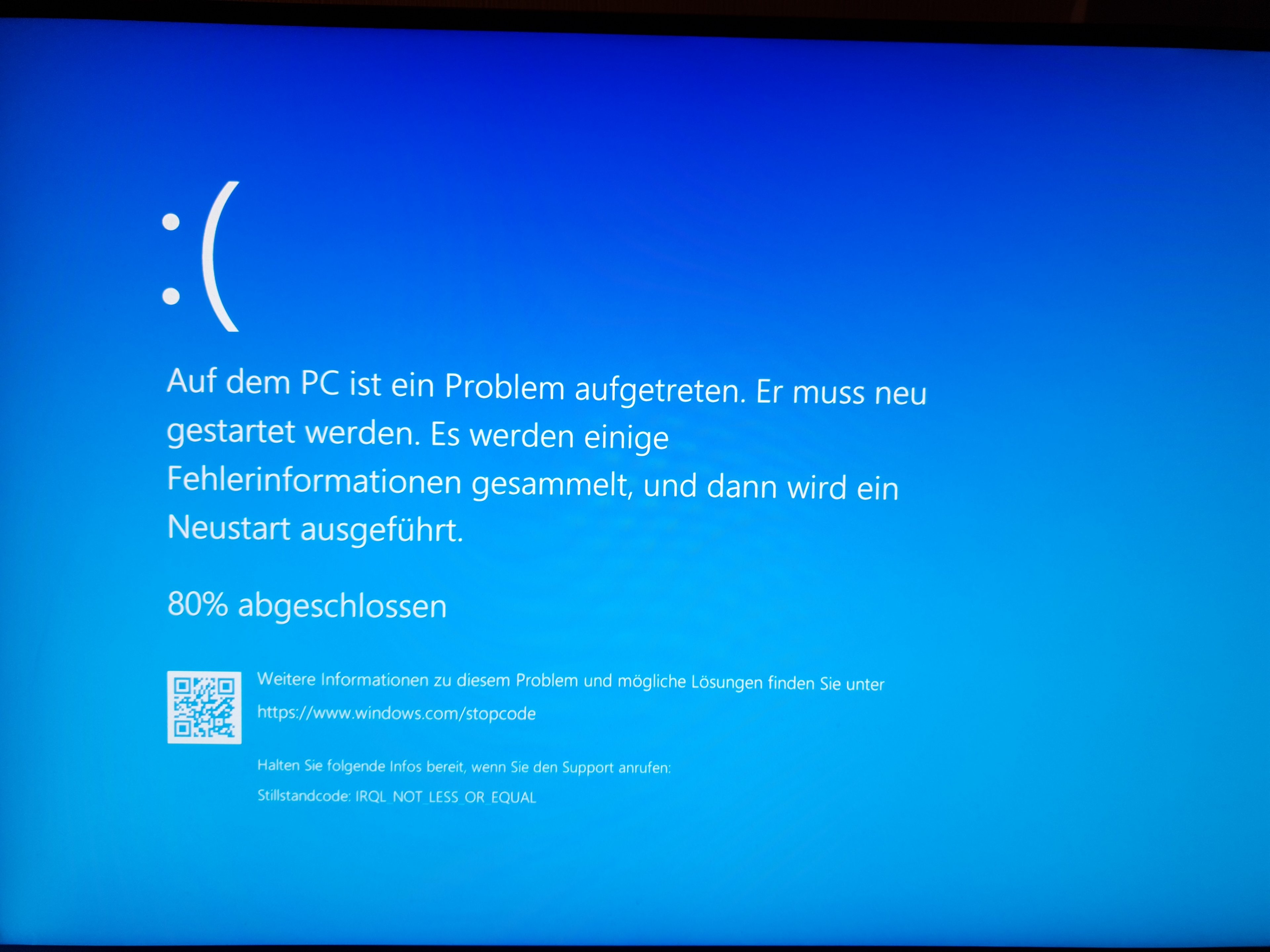

So kurzes Update.. bei Prime ist wieder ein Kern ausgestiegen. Wow ist weiter gelaufen, allerdings gab's dann zum ersten mal seit dem Bau diesen Systems einen BSOD.
Ich lasse den CPU jetzt nochmal Stock laufen und schaue was passiert..

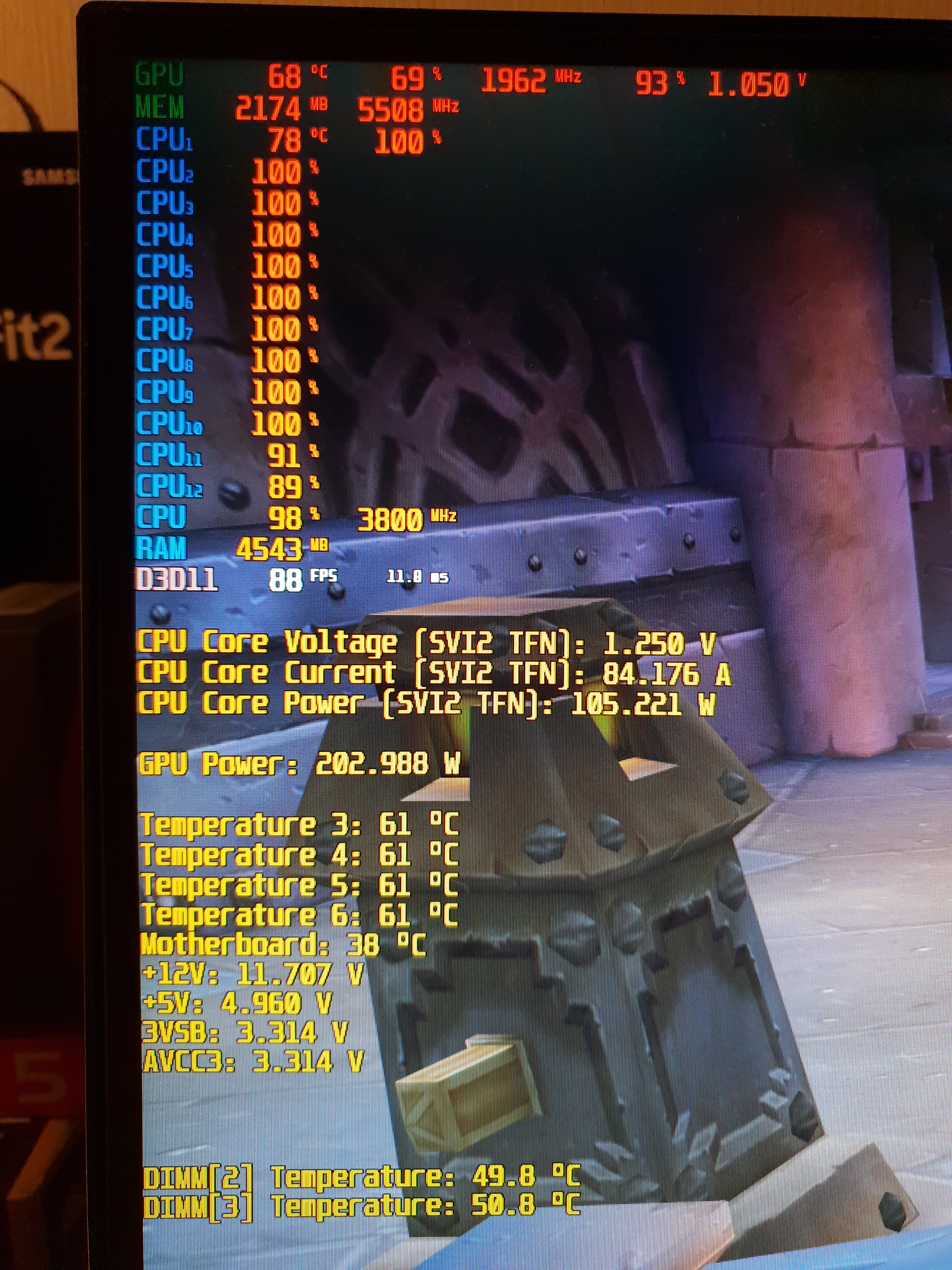

Ich sehe grad bei dem WoW Bild die CPU Temp.. das ist bei offenem Case. Normal muss man schon ne riesen Party feiern wenn der beim Zocken überhaupt mal vom 50er in den 60er Bereich geht.
Edit : Der tiefste Punkt der 12V Anzeige war 11.641 V ( ohne Prime, 120% PT von der Graka in WoW und die Karte braucht hier grad so 116% des PT )

CPU auf Stock Takt zurück, bzw. * Auto * und Prime gestartet. Kurz nach dem Start ist wieder ein Kern ausgestiegen, aber ein anderer scheinbar, bei 3400 Mhz Allcore Turbo, aber immernoch mit + 0.05 V
Hatte jetzt mal den Ram Takt von 3200 auf 2133 gesetzt und nach 20 Min immer noch kein Fehler, lasse ihn jetzt bei 2666 laufen um zu schauen was passiert.
Soo...
CPU 3.400 Mhz - Ram 3200 -> Worker steigen mal schneller, mal langsamer aus ( Im Zeitraum von ca. 30 Min. )
CPU 3.400 Mhz - Ram 2933 -> Nichts passiert ( Im Zeitraum von ca. 30 Min. )
CPU 3.400 Mhz - Ram 2666 -> Nichts passiert ( Im Zeitraum von ca. 30 Min. )
CPU 3.400 Mhz - Ram 2133 -> Nichts passiert ( Im Zeitraum von ca. 30 Min. )
dann den Ram wieder auf 3200 und nach ca. 15 min. sind 3 von 12 Workern ausgestiegen.

Der Kühler sollte das denke ich mitmachen, ist ein Scythe Mugen 5 PCGH, das Ding ist halt das CPU-Z ne andere Spannung anzeigt wie HWinfo ... da CPU-Z schon 1.35 V anzeigt im Schnitt bin ich mir nicht so sicher ob es gut ist da noch weiter hoch zu gehen.
Eigentlich sollte die "CPU Core Voltage (SVI2 TFN) " der Wert nach den VRMs sein.
Steht so im HWiNFO Forum.
https://www.hwinfo.com/forum/Thread-Ryzen-CPU-Voltage-explanation
Ich selber würde in deinem Fall mal 0.05 Volt mehr probieren.
Aber natürlich auf eigene Gefahr.
Bei mir liegen die beiden Werte auch nur 0,04 Volt auseinandern, und nicht 0.1 Volt . :( ^^
