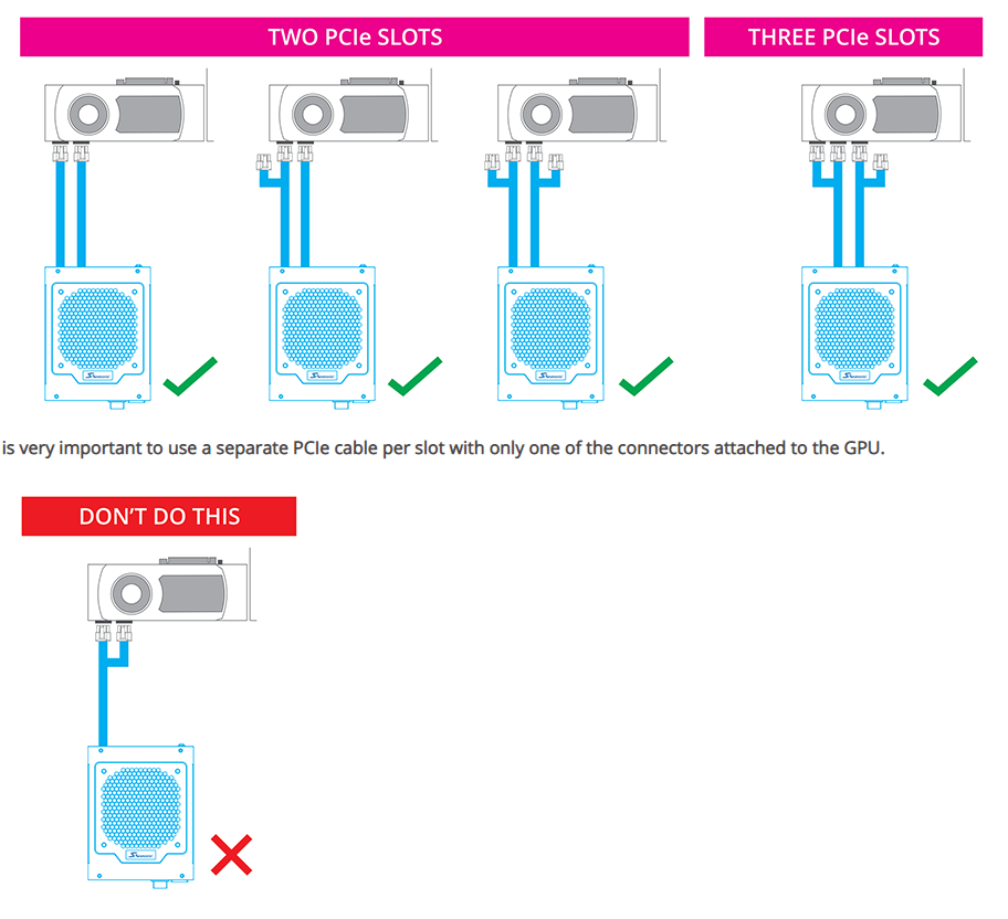

Zusätzlich solltest du die Verkabelung beachten.

Oh mann... Danke ! Ich denke das wird genau der Fehler sein. Ich habe natürlich beides PCIe Slots mit einem Kabel angeschlossen... Man hätte vielleicht doch mal ne Bedienungsanleitung lesen sollen. ich teste nachher mal und werde wieder berichten :-) Bin aber mal vorsichtig optimistisch^^

Hab die Grafikkarte nun Korrekt angeschlossen und das Semi ausgeschaltet und zumindest gestern lief er stabil durch. Ich hoffe das war es, denke aber mal schon. :)
Ich habe die Anleitung des Netzteils zwar nicht gelesen, aber es wäre doch hilfreich gewesen, wenn das dort irgendwo zu finden gewesen wäre mit den zwei Kabeln an die Grafikkarte.
