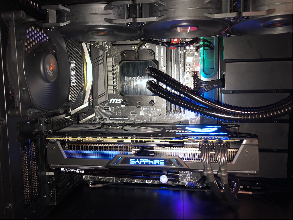

Ich habe den Rechner gestern komplett zusammengebaut. Die Pumpe der WaKü habe ich am CPU_FAN1 angeschlossen und später im BIOS als erstes auf DC und 12V umgestellt. Die Lüfter der Waku mit Hilfe des 3-1 Adapters dann an den MB Anschluss PUMP_FAN1 angeschlossen.
Die Gehäuselüfter hab ich an System_FAN3 angeschlossen.

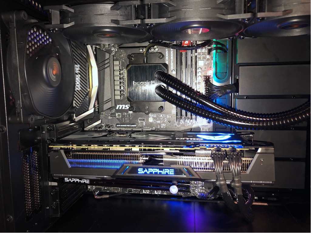

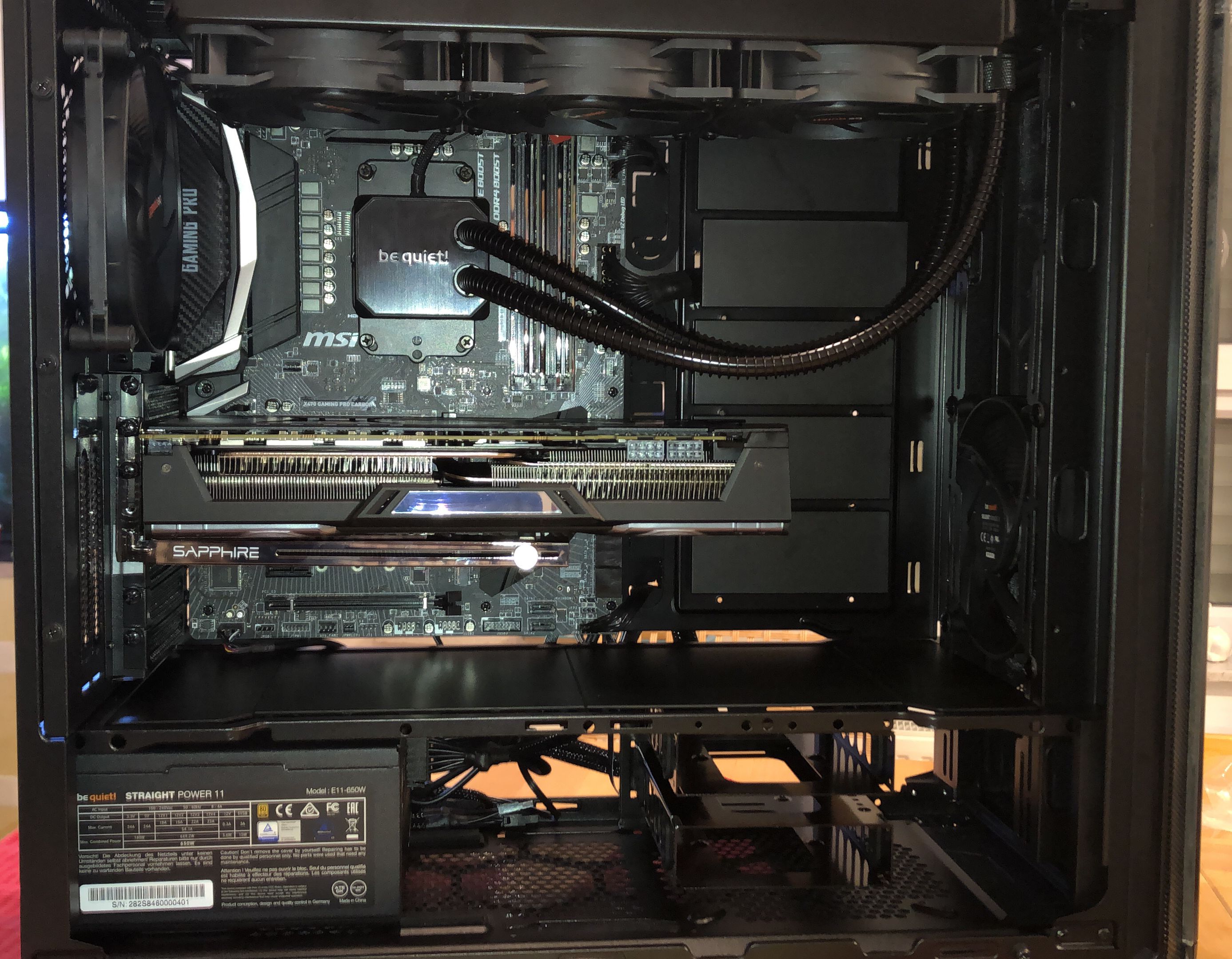

Rechner (s. komplett.jpg) war fertig aufgebaut. Ich habe nun einen Monitor (DisplayPort), Tastatur und Maus angeschlossen und eingeschaltet.

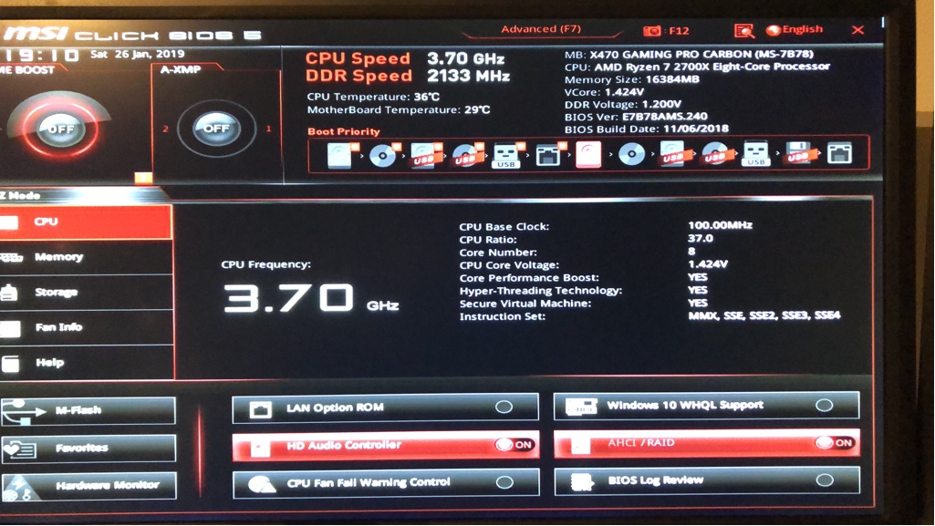

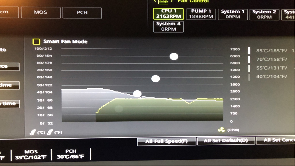

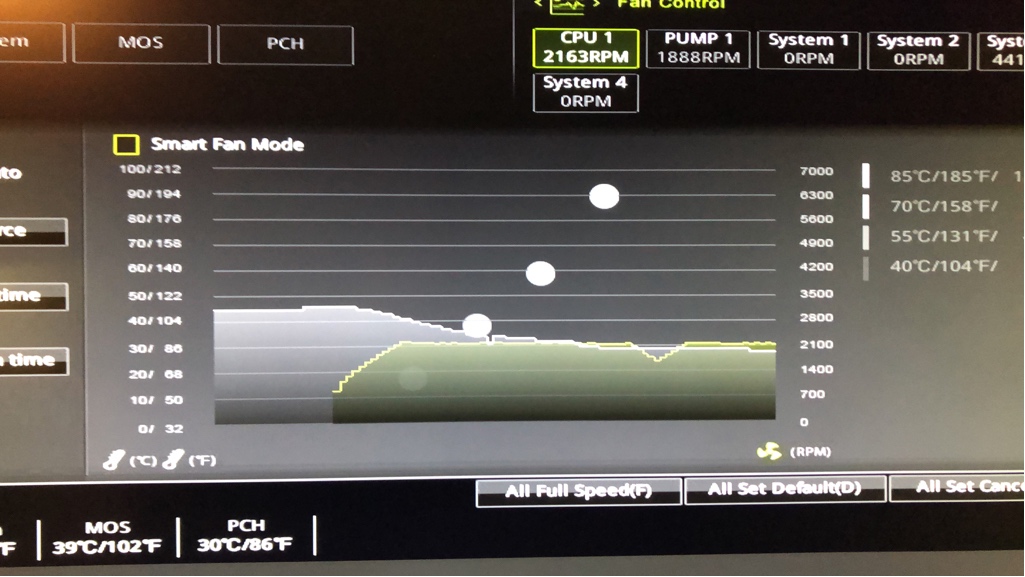

Es kam direkt die Meldung das ich ins Bios soll. Gemacht getan, dort habe ich dann den CPU_FAN1 auf DC und 12V umgestellt. Der Prozessor wurde direkt gekühlt (s. temp.jpg). Ich hatte durch zufall davon ein Bild gemacht.

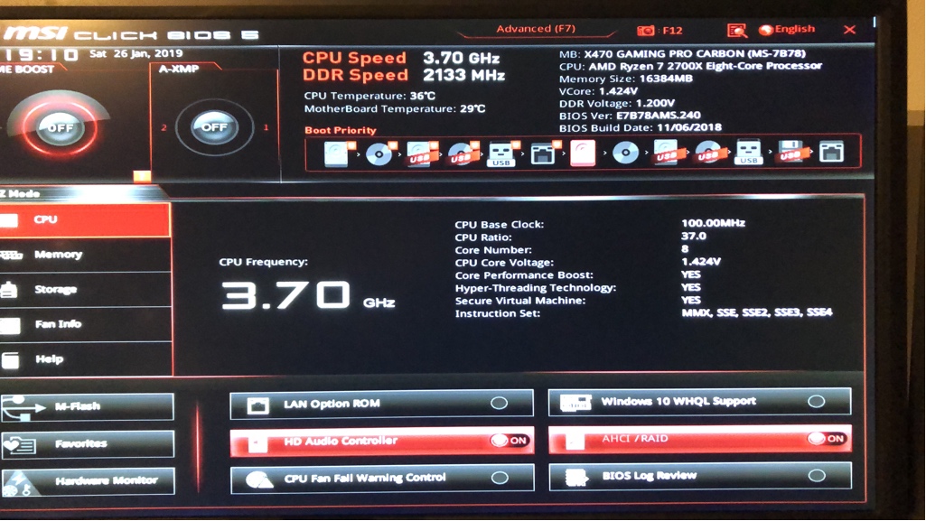

Ich konnte sehen das die CPU da war(s. CPU.jpg), der Speicher mit 16GB richtig angezeigt wurde, die Graka lief (Bild war zu sehen) und die M.2 SSD wurde angezeigt als Speichermedium. Ich war also guter Dinge, das ich als nächstes dann Windows 10 vom USB-Stick aus installieren kann.

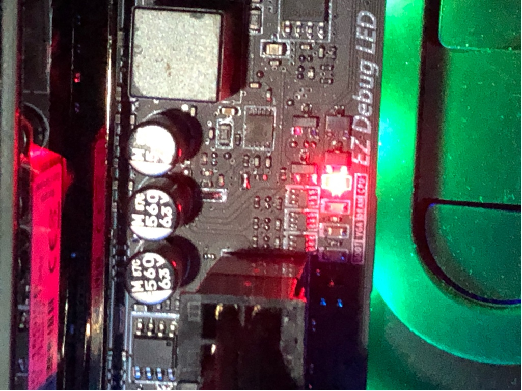

Ich dachte.... OK! Hab alles aus gemacht (Stromlos) und neu gestartet. Bildschirm bleibt nun Schwarz. Es gibt 4 LEDs (EZ Debug LEDs) auf dem Board die einem Fehlerzustände signalisieren. Die LED CPU leuchtet nun direkt sobald ich das System (Power-Knopf) einschalte. Ansonsten leuchtet das MB (Kirmes LEDs) und die Graka leuchtet. Da ich aber nicht mehr ins BIOS komme, weiss ich jetzt nicht wie es weiter gehen soll.

Evtl. sitzt der Kühlkörper "zu fest" auf der CPU ...
DIAGONAL minimal lösen -
RAM 2x8GB > DIMMA2 und DIMMB2 korrekt hier eingesetzt ?
Reaktionen: emeraldmine
@Sasi Black hatte ich gestern so nach Anleitung gemacht. Hat nichts gebracht hatte auch 20s gewartet.

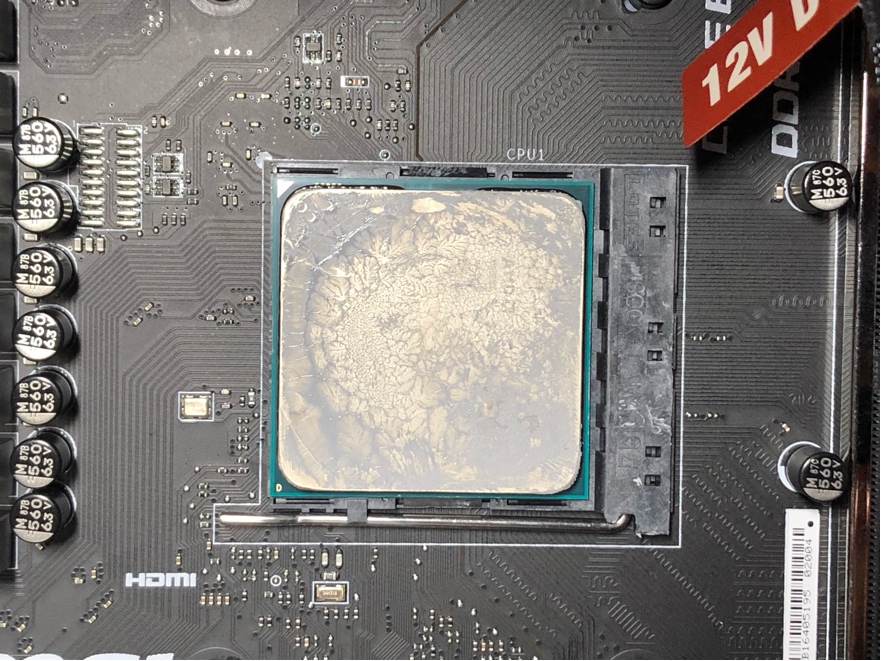

Hmm... Ich kann den Kühler nochmal abmachen (hatte gestern das schonmal ab gemacht und CPU einmal aus dem Sockel genommen und wieder alles zusammen gebaut).
Soll ich einfach mal ohne aufgeschraubtem Kühler kurz anmachen. Ob der CPU erkannt wird, wird ja direkt am Anfang klar (LED). Ich würde den auch nochmal aus dem Sockel nehmen und wieder reinstecken.

@Hanne: Leider nichts. Hab es auch mal kurz ohne Kühlung probiert und auch den CPU auch nochmal raus genommen und wieder eingesetzt. Leider kein Erfolg.

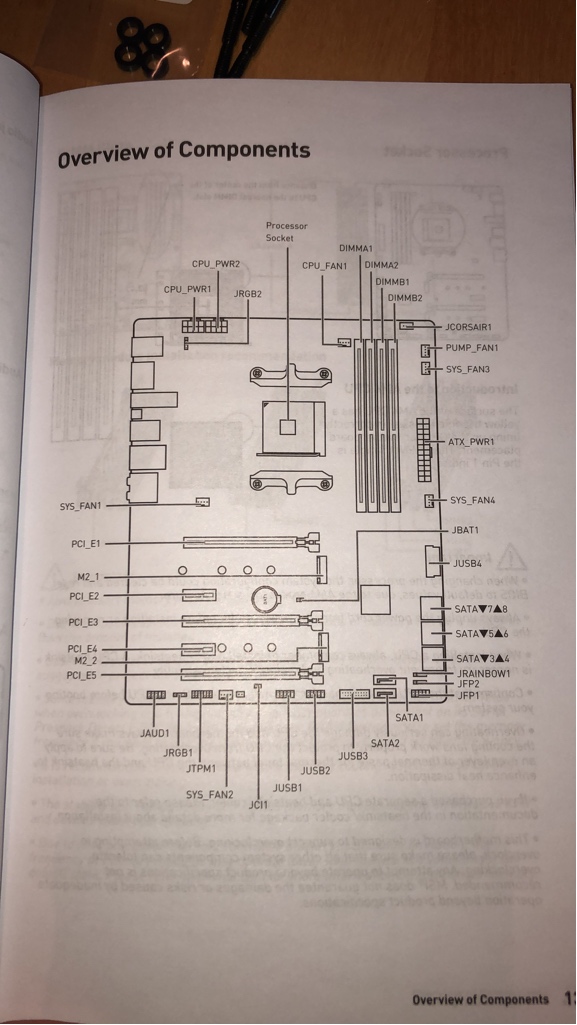

Warum hast du die Pumpe nicht an dem PUMP1 Anschluß gesteckt? dafür ist der doch da. Der hat extra etwas mehr Strom.
und kann sein, das dein Board die Pumpe am CPU Fan nicht als CPU Fan erkennt.

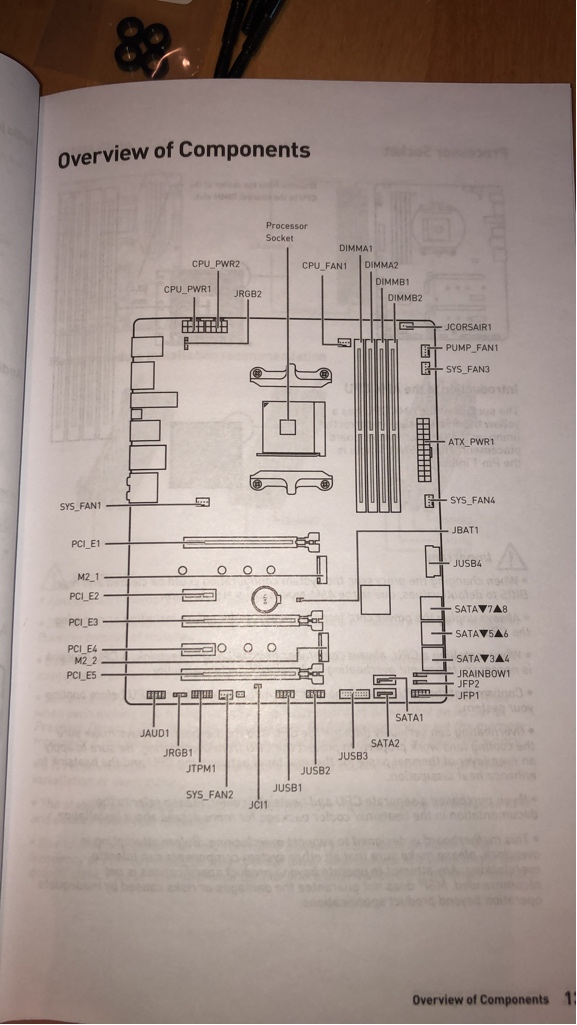

Es gibt keinen Anschluss für die Pumpe. Nur einen für die Fans der Pumpe.

trotzdem gehört die Pumpe an den PUMP 1 Anschluß, und deren Lüfter an den CPU Fan Anschluß.
Ich hab gerade mal ein bisschen gegoogelt, und das ist auch der Tenor der anderen Beiträge. Der CPU Fan Anschluß stellt nur 1A Strom zur Verfügung, was ggf für die Pumpe nicht reicht. Der PUMP Anschluß 2A.
Außerdem war in den gefunden Beiträgen davon die Rede das die Pumpe die Spannung dauerhaft braucht, also nicht geregelt werden sollte. Also Spannung Manuell einstellen.

Ich habe Graka und RAM auch ausgebaut. Völlig egal. Nur die CPU LED bleibt an. Sonst passiert nichts.
