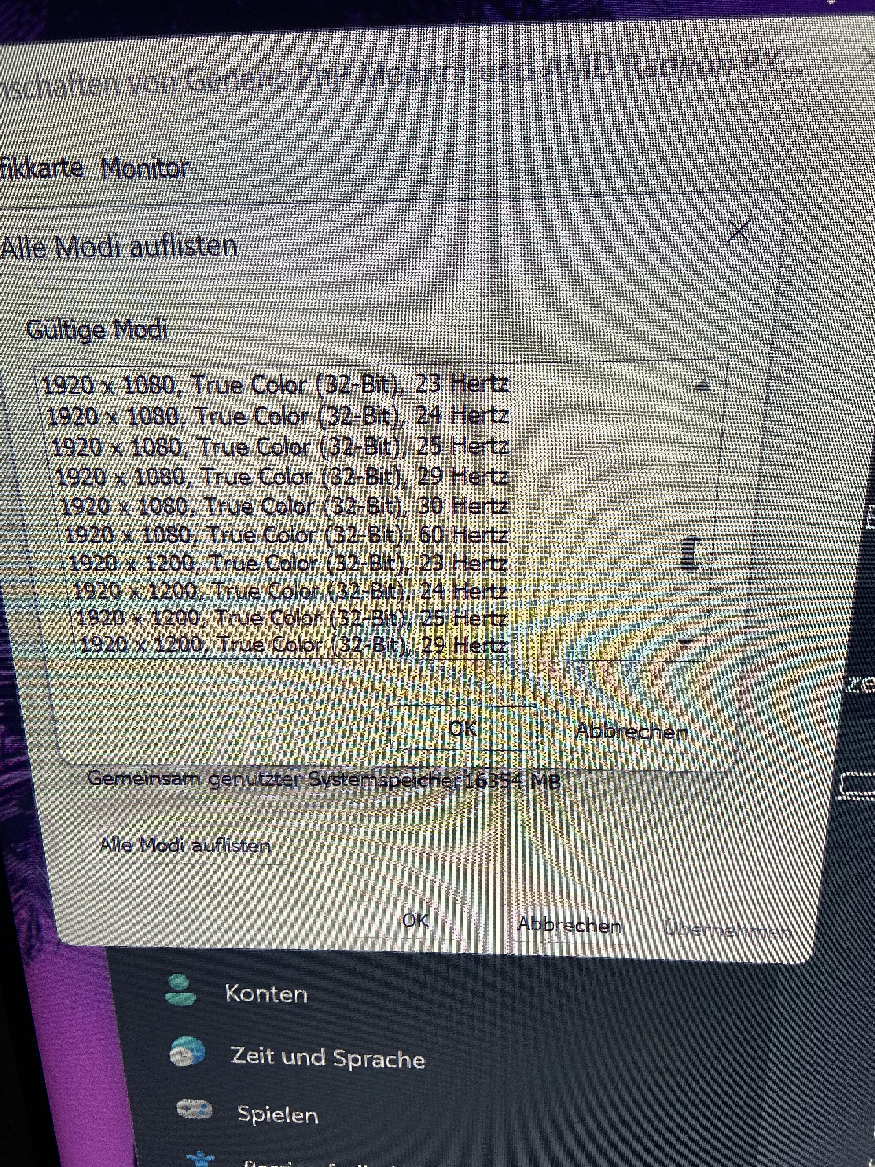

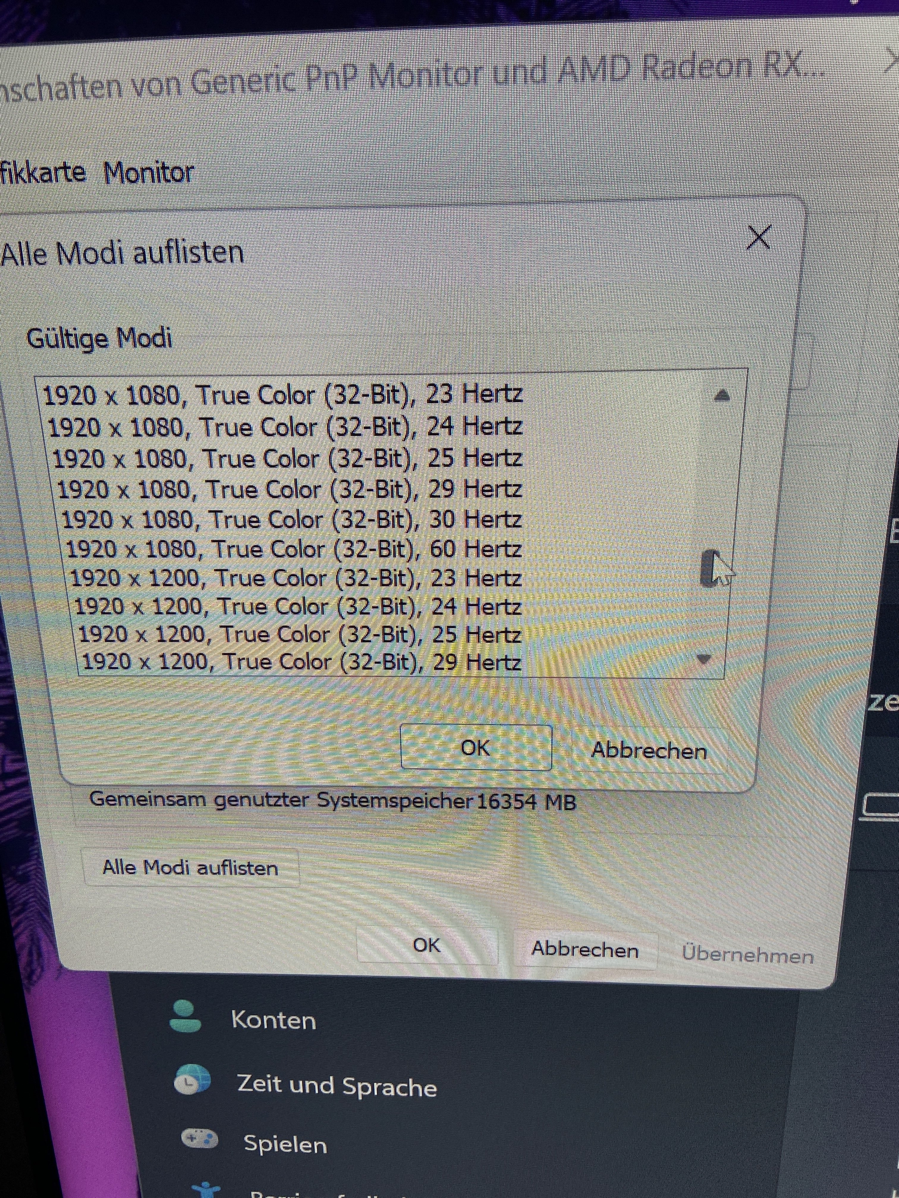

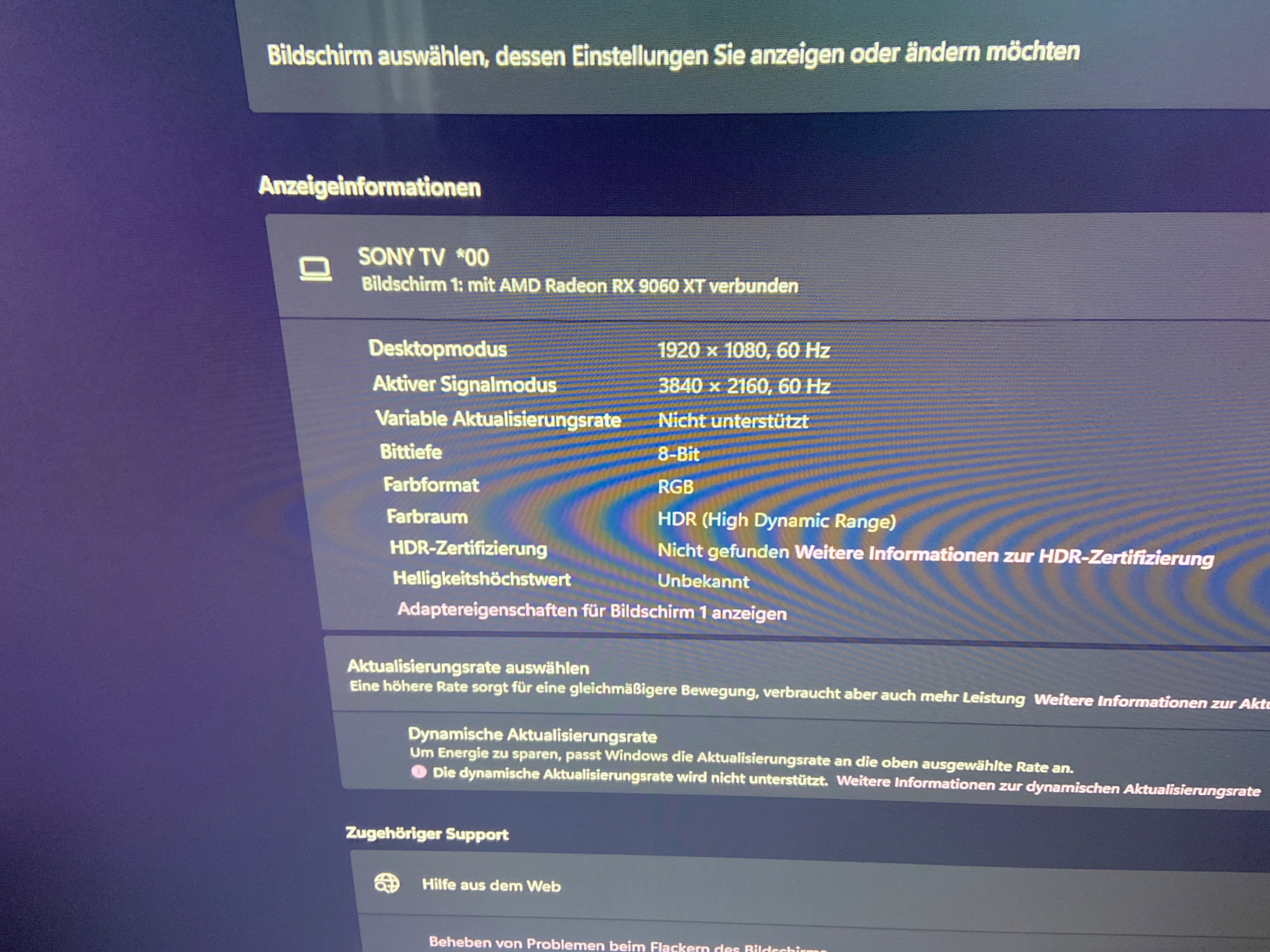

Habe ich. 1920x1080 und statt 60 auf 120 Hertz. Beim umstellen auf 1920x1080 habe ich das auf dem Bild. Ich kann weiterhin keine 120 Hertz wählen.VDC schrieb:Dann dort mal eine Benutzerdefinierte Auflösung erstellen und damit testen, das Tool ist ja nicht nur zum Schauen.

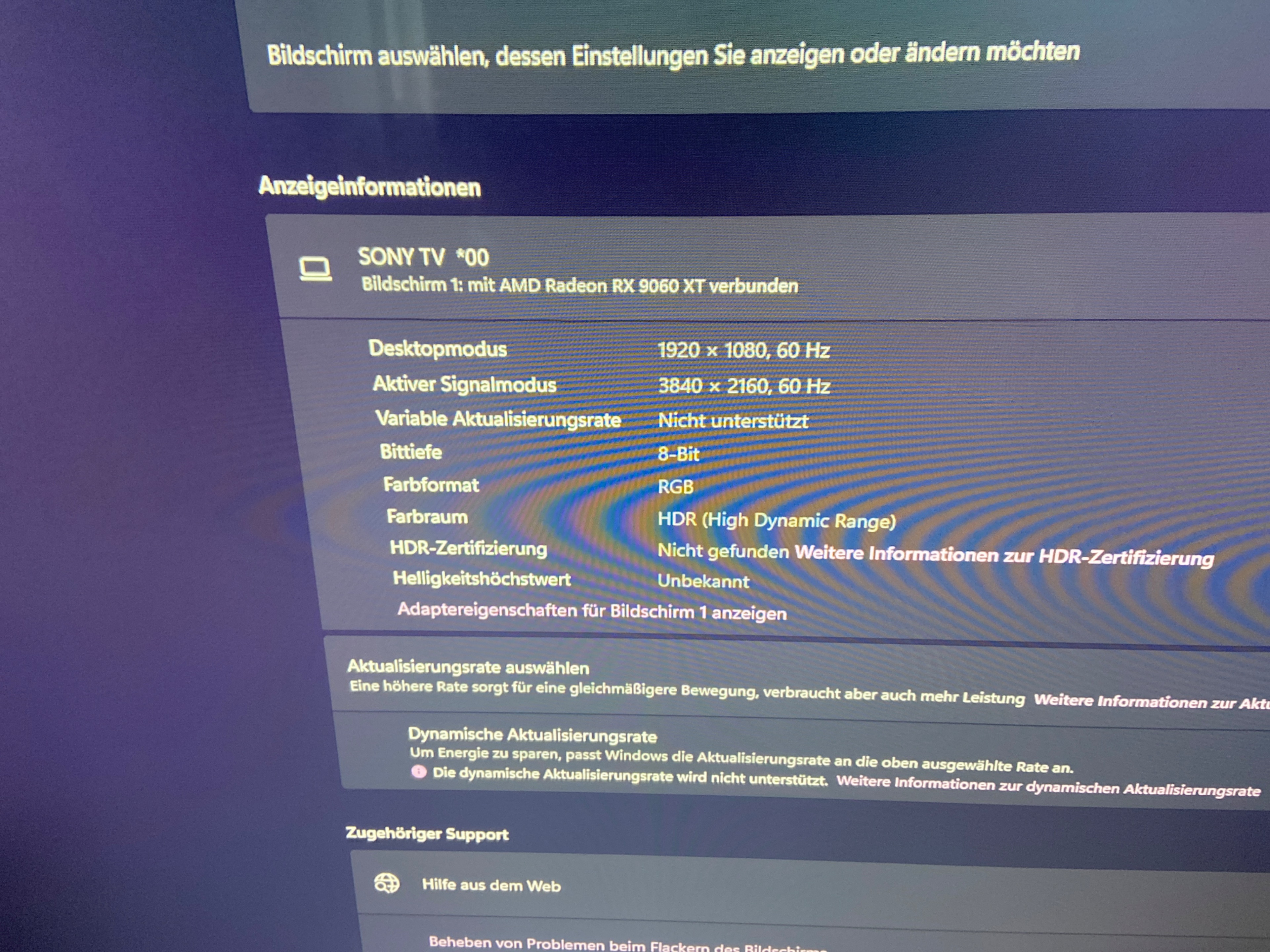

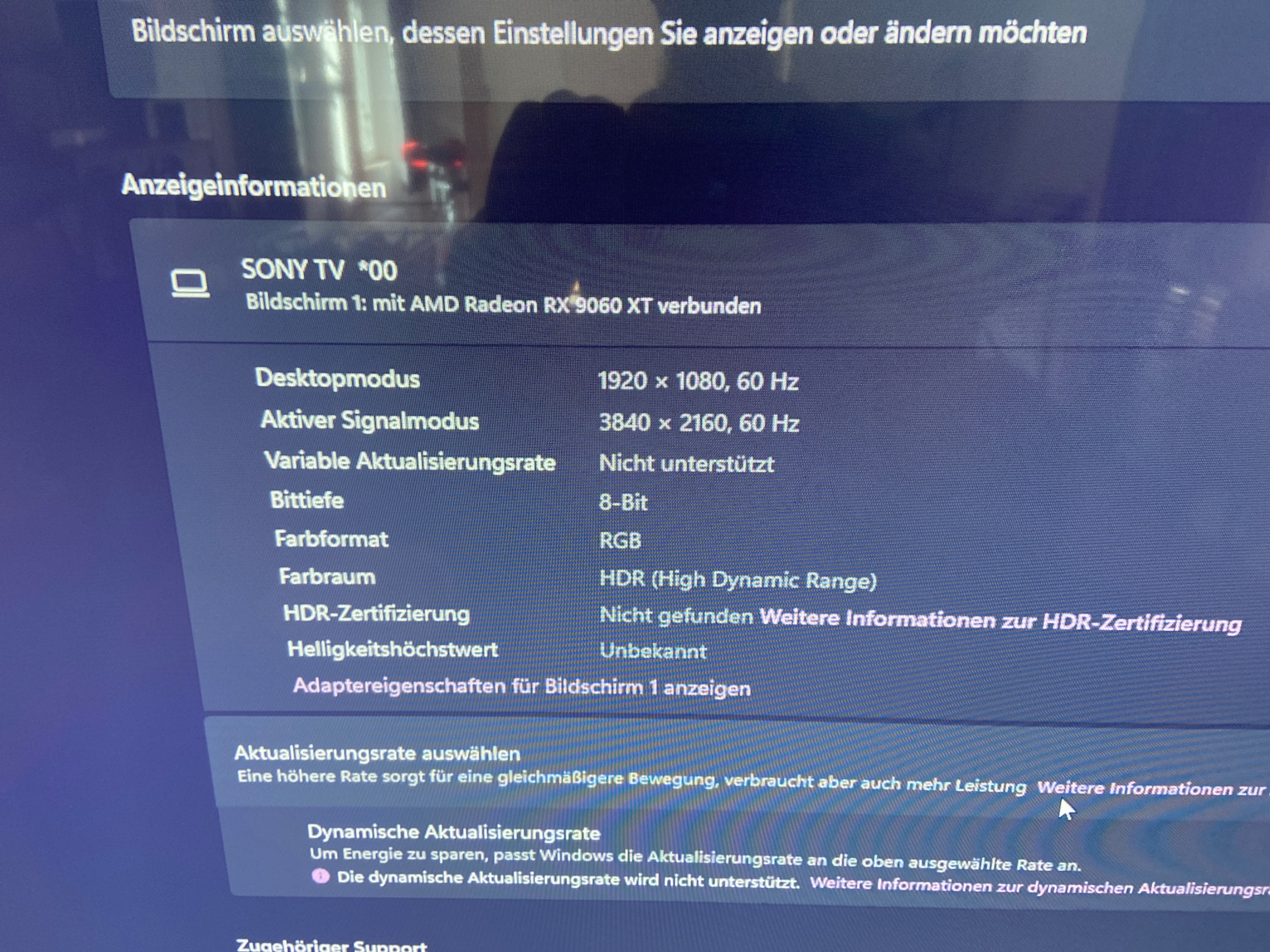

Der Knackpunkt dürfte der "aktive Signalmodus" sein. Der Desktop ist zwar auf 1080p gestellt und wird entsprechend wird der in 1080p gerendert, wird aber als 4K Signal an den Fernseher übertragen. Dadurch resultiert dann die Limitierung auf 60Hz, weil bei 4K Ausgabe nicht mehr geht.

Ist die Auflösung am TV fix eingestellt oder auf automatisch?

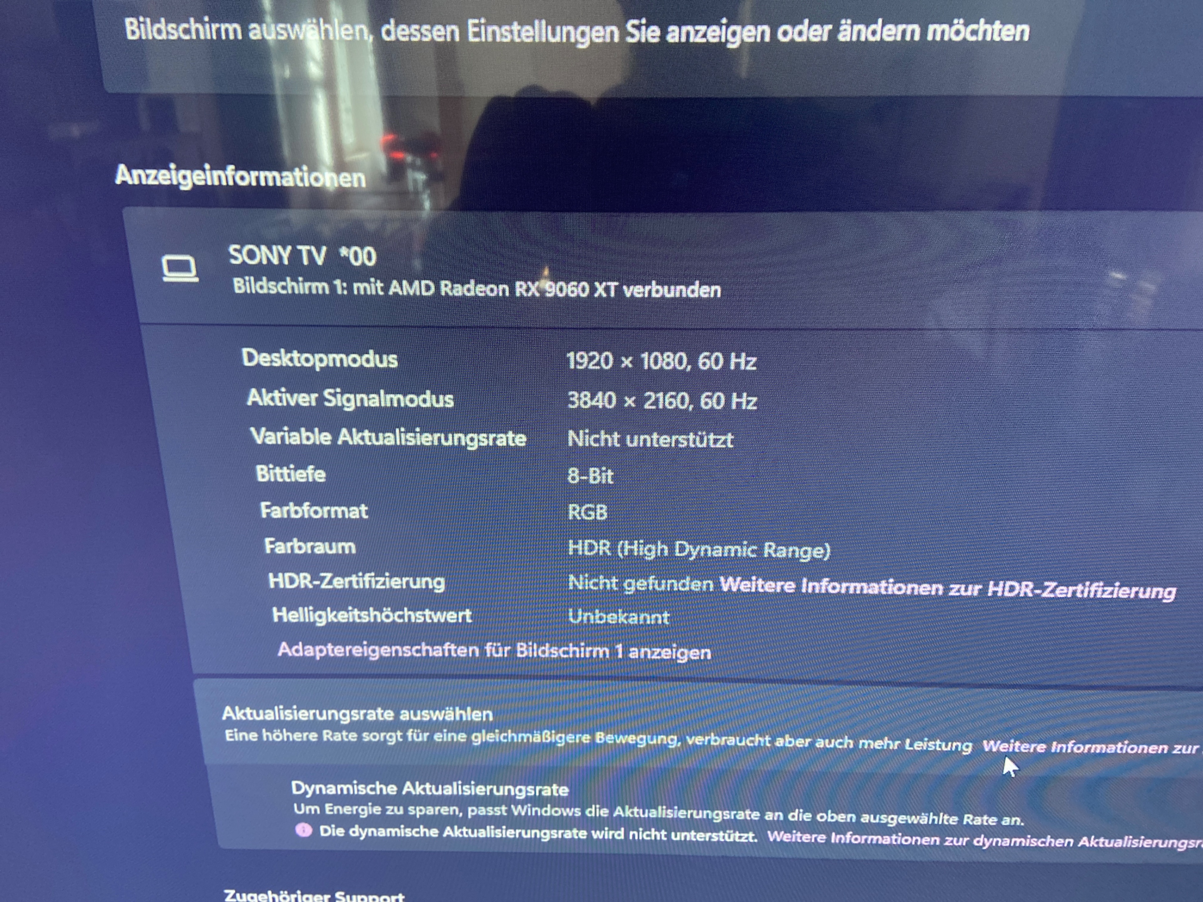

Ich wüsste nicht, wo ich die umstellen kann. Da gibt es keine Option. Ich habe das Profil Spiel jetzt sogar nochmal auf Standard gesetzt. Keine Änderung. Nur dass jetzt auch bei 4K sowohl aktiver Signalmodus und Desktopmodus da steht. Vorher war dort nur aktiver Signalmodus.
Alle Optionen stehen aber auf Automatisch.

HDR mal deaktiviert ?
Ja gerade auch ohne probiert, weil ich das im Verdacht hatte. Keine Änderung. Ich sehe schon, am Ende ist es irgendein Fehler im ATI Treiber……
Das ich nicht mal mit CRU in die EDID hinzufügen kann…

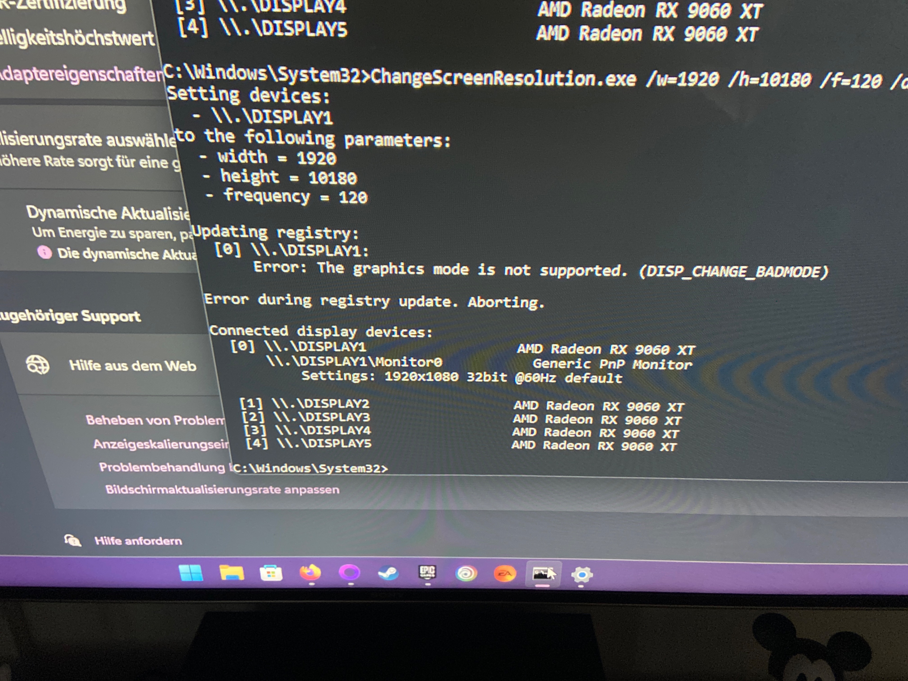

https://www.tools.taubenkorb.at/change-screen-resolution/
EDIT: Welches Windows und welche Version?

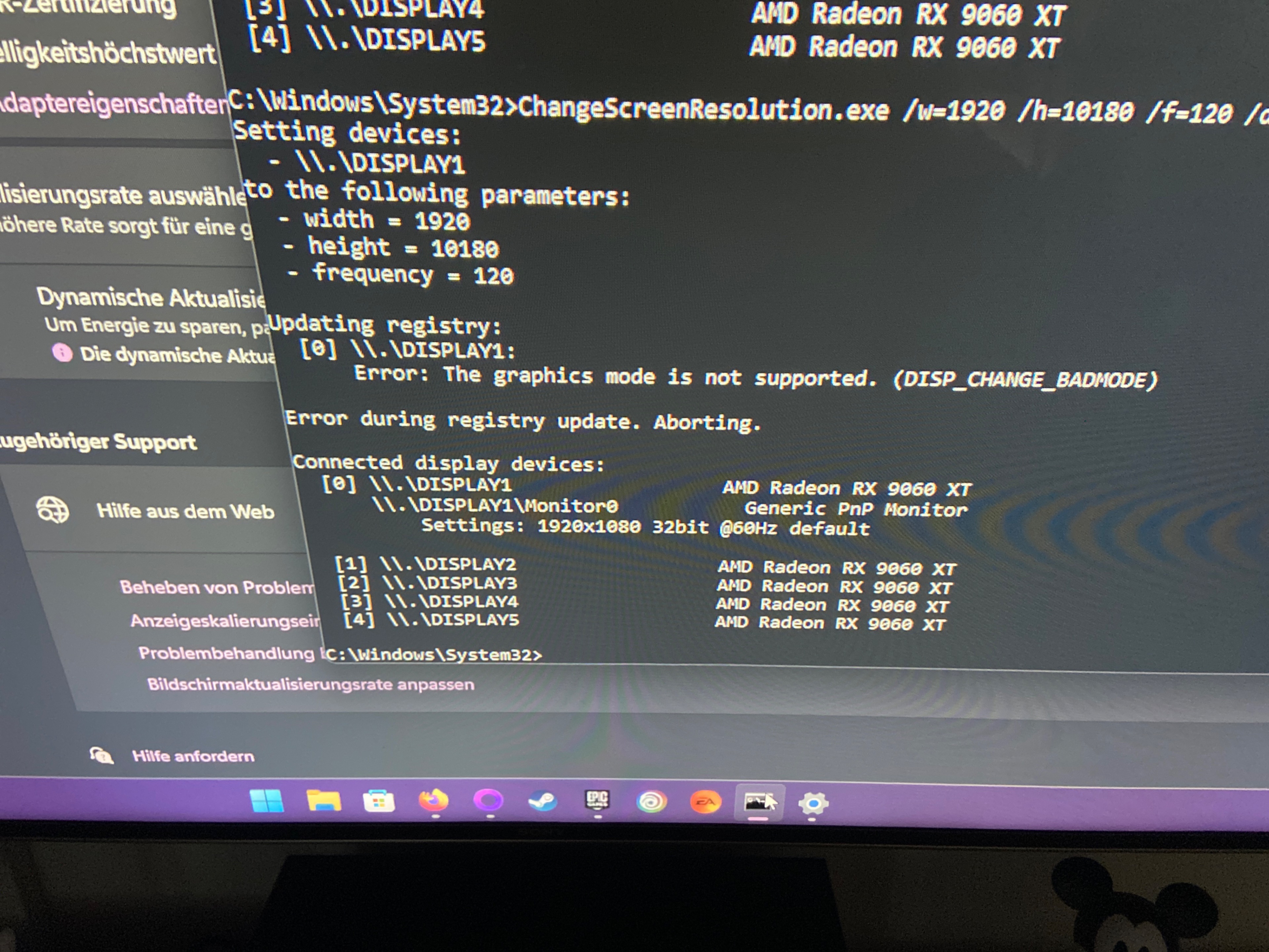

Probiere es hiermit:will-lee schrieb:Weiterhin bleibt der aktive Signalmodus in 4k
Nein, kein Slot frei. Da steht 1280x720 @ 60.00 Hz (74.25 MHz) (+/+)
Win 11 25H2
Da mit dem Screenresolution.exe hieße aber, ich muss für jedes Spiel die gesamte Auflösung ändern, je nachdem ob ich in 4K oder in 1080p zocken will?

Obwohl das Prog sagt er ändert es auf 1920x1080 passiert nix. Weiterhin behält Win die Einstellung bei in 4k und bei manueller Umstellung danach bleibt das mit dem aktiven Signalmodus gleich.Ja_Ge schrieb:Probier mal das Tool, am besten erst mit 60Hz um zu schauen ob sich der aktive Signalmodus ändert und wenn ja dann mit 120Hz.

Dafür brauche ich mehr Anleitung. Wie wähle ich den Adapter? Er hat 0-4 an Anschlüssen gefunden. Nur an 0 hängt der Fernseher, dort hat die Ausgabe gesagt: Successful. Geändert hat sich trotzdem nichts.Ja_Ge schrieb:Den richtigen Adapter gewählt, (die CMD) als Admin gestartet und den Parameter /force probiert?
Edit: Hab es hinbekommen. Es passiert das:
