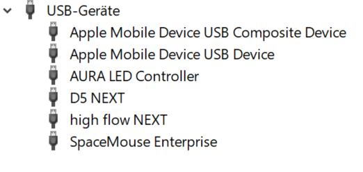

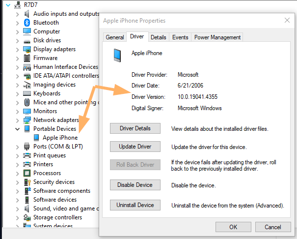

Der Geräte-Manager erkennt ein Apple Gerät.
Die Abfrage zum Vertrauen kommt. Das Gerät wird auch geladen.
Allerdings steht unter Tragbare Geräte nut noch MTP-USB-Gerät.

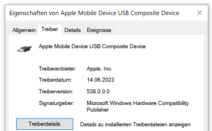

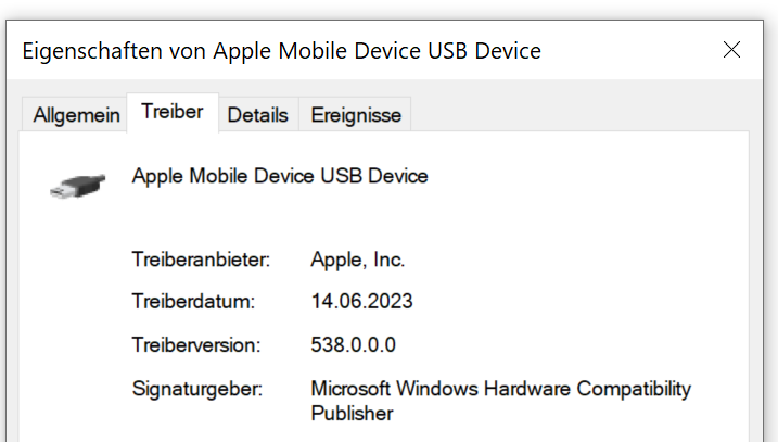

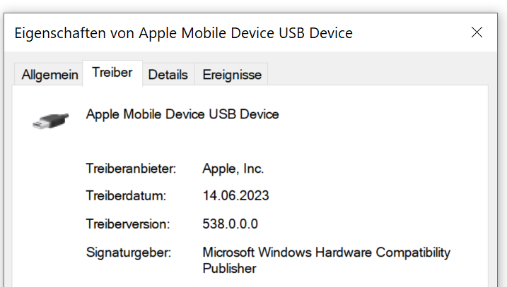

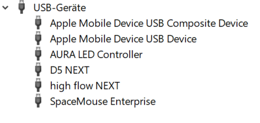

Das hier ist die Kombination die auf meinem W10 Pro mit meinem 13er sicher funktioniert.
Der USB Treiber (zweites Bild) stammt aus Apple Devices. iTunes hat mein PC noch nie gesehen.

Interessant - ich habe die selben Treiberversionen bei mir.
