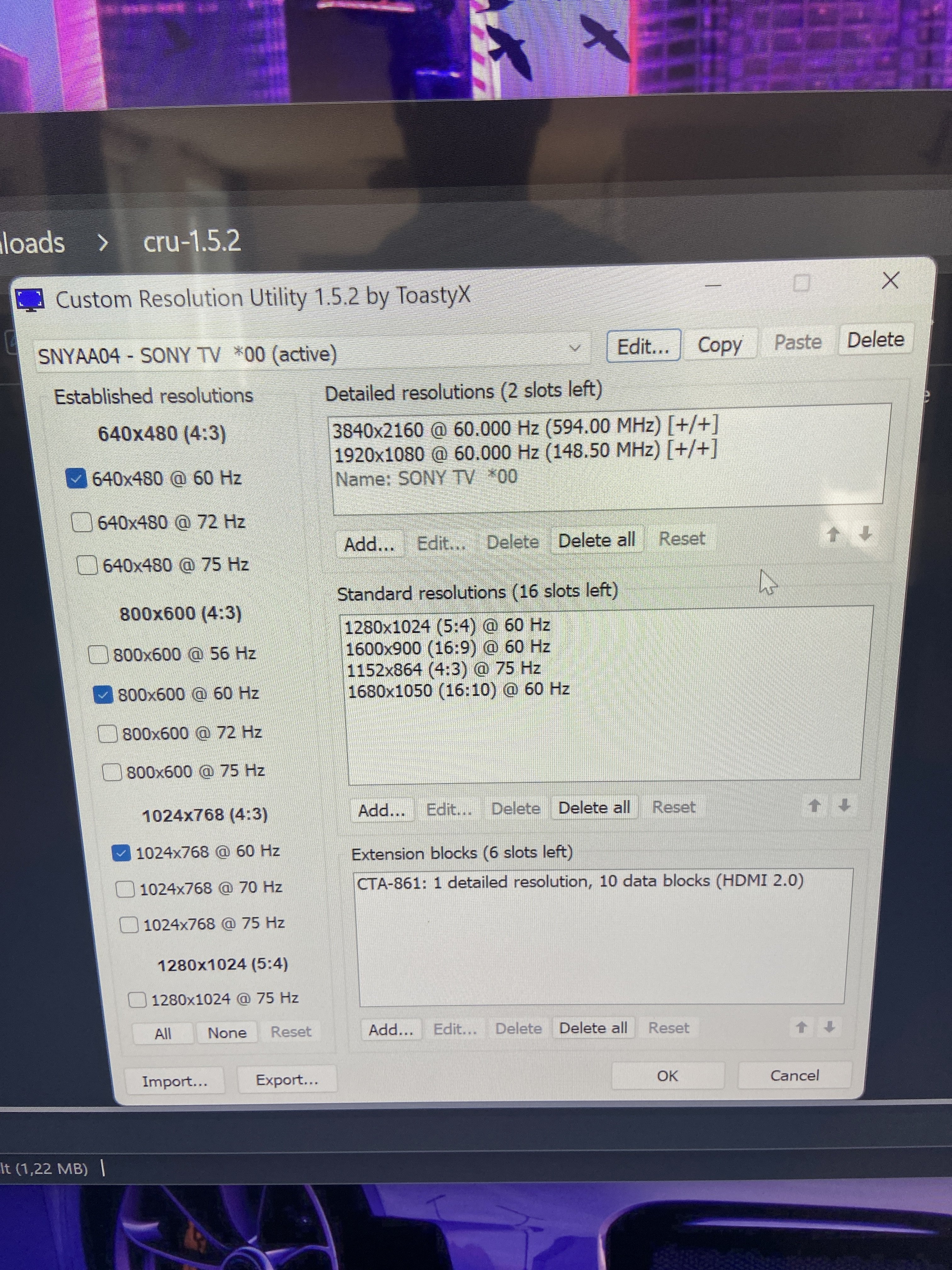

CRU probiere ich später mal. Bin erst heute Nachmittag an dem Rechner.

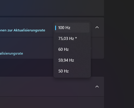

Hast mal hier geschaut? Da sollte dann 120 Hz stehen.
Reaktionen: will-lee
Da steht 60 Hertz, wenn ich auf 4K stelle und auch 60Hertz wenn ich auf 1080p stelle. Genau das ist das Problem. Der kann definitiv die 120 bei der geringeren Auflösung, nur das wird aus irgendeinem Grund nicht vom System erkannt.
Und du kannst da nichts auswählen?
Reaktionen: will-lee und DJMadMax

Drewkev schrieb:
Das gibt das auf dem Bild aus.
Ich habe auch nochmal den Eingang von Automatisch auf Voll geändert am Fernseher. Das macht keinen Unterschied.
Dann dort mal eine Benutzerdefinierte Auflösung erstellen und damit testen, das Tool ist ja nicht nur zum Schauen.
Reaktionen: will-lee und h00bi

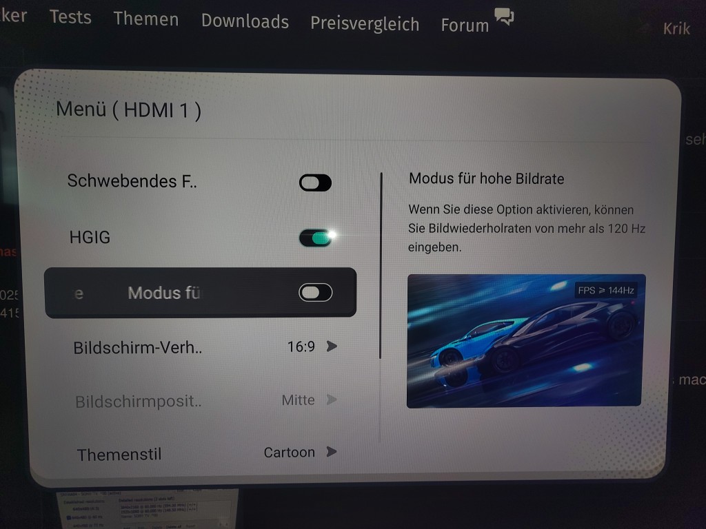

Bei meinem TV muss ich den "Spielleiter"-Modus aktivieren und kann dann 144 Hz aktivieren. Mache ich das nicht, sind maximal 120 Hz verfügbar.
Schau doch mal, ob das bei dir ähnlich ist.
