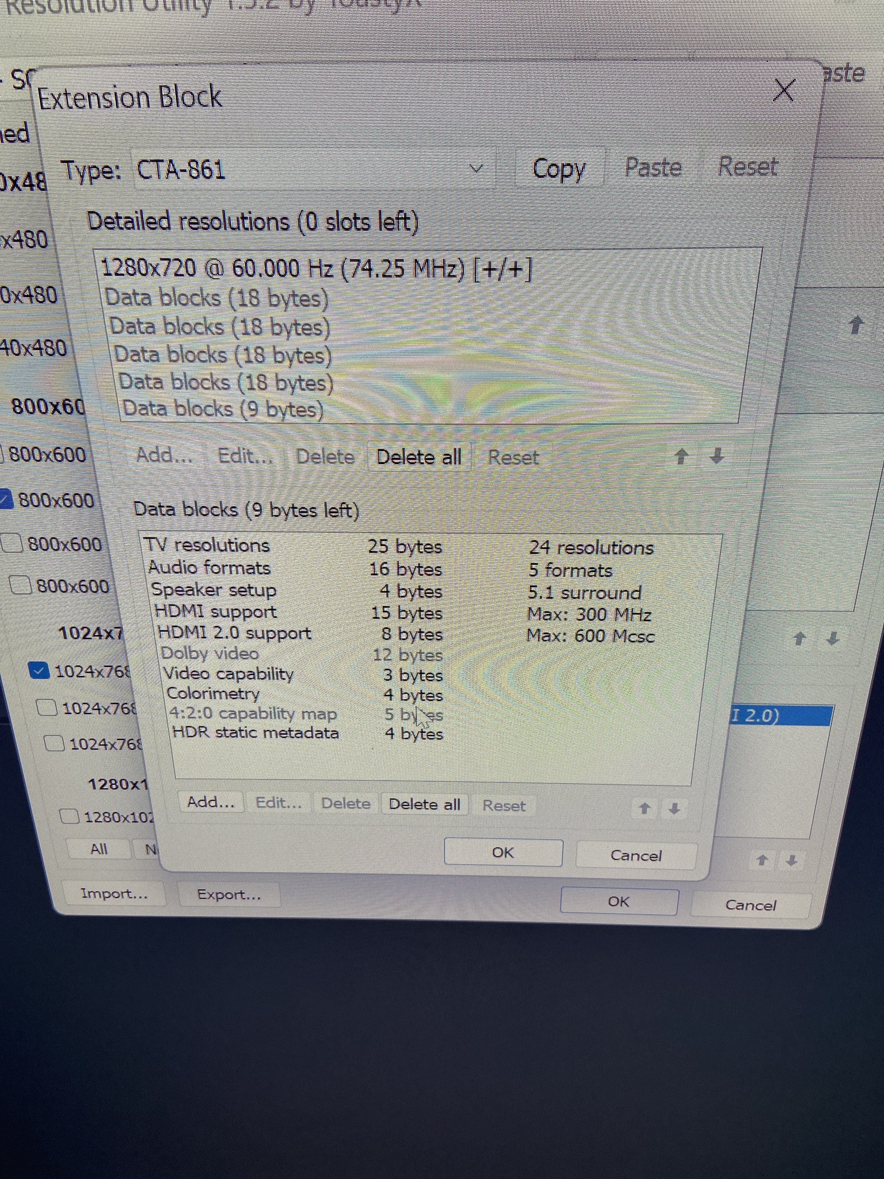

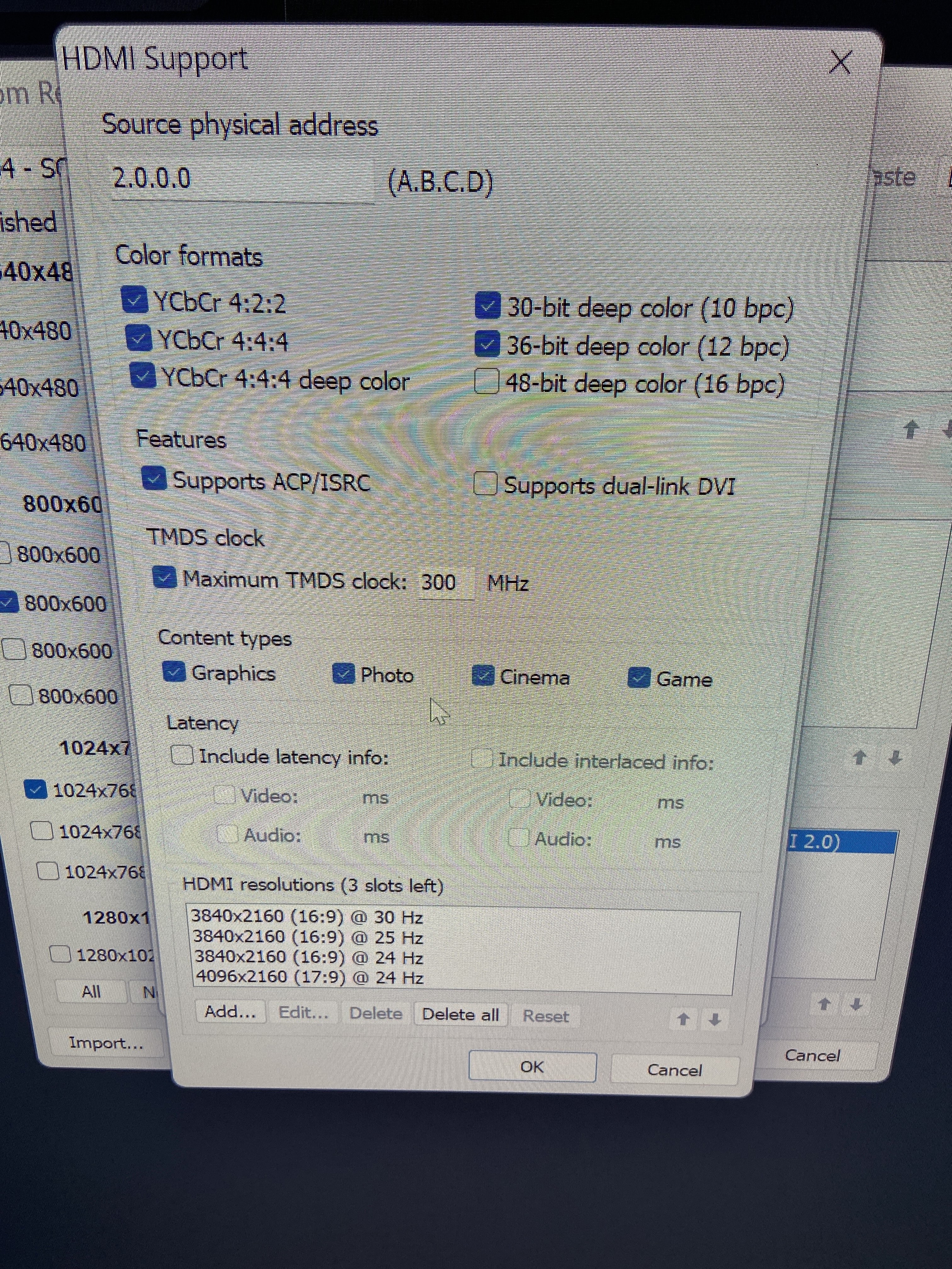

Unter CRU, CTA-861, HDMI Support, (2.1 ist ja nicht vorhanden oder ausgegraut?), welche Auflösungen und in welcher Reihenfolge sind angegeben?

Sind nur die vier.Ja_Ge schrieb:Klick mal auf HDMI Support, da sind Auflösungen und eine veränderbare Reihenfolge.
Auf eigenes Risiko, in CRU auf der ersten Seite unter Detailed Resolutions die 1080er auf Refresh Rate 120 Hz setzen. Wenn das nicht geht die 4K Auflösung löschen. Im CRU Ordner die Restart64 ausführen. Keine Angst, nach 15 Sekunden ohne Eingabe schaltet die zurück wenn kein Bild kommt, nur nicht Enter, Space o.ä. aus Panik drücken.

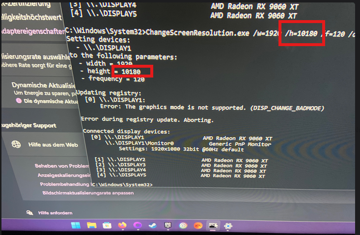

Das kann nicht funktionieren:will-lee schrieb:Edit: Hab es hinbekommen. Es passiert das:
Probier es mal mit 1080 anstelle von 10180.
Gut beobachtet, habe ich übersehen.Bodennebel schrieb:Probier es mal mit 1080 anstelle von 10180.
