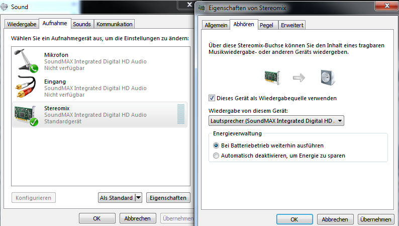

Du könntest mal folgendes versuchen (ohne Garantie):
  • Gehe in den Aufnahmegeräte.
  • Siehst Du dort ein Gerät Stereomix oder Monomix? Wenn nicht, rechte Maustaste in dies Gerätefenster und deaktivierte Geräte einschalten.
  • Mit rechter Maustaste das Gerät aktivieren. Es sollte dann als Standardgerät verwendet werden
  • Das Gerät mit Doppelklick auswählen und unter Abhören als Wiedergabequelle deine Lautsprecher aktivieren
Poste, ob es klappt.

Die Option ist eventuell nur da, wenn das Gerät aktiv ist bzw. Standardgerät ist.
Habe leider gerade nur meinen Laptop, deswegen stimmt das Bild jetzt nicht ganz:
Achso, bei Vista weiss ich natürlich nicht, ob es das mit dem Abhören überhaupt gibt, sorry.

"Ich habe die Reiter Allgemein, Pegel,Verbesserung, und Erweitert" => sicher, dass du in den Aufnahmegeräten schaust? Und bei welchem Gerät sind die Reiter denn?
Der stereomix ist dazu da, um direkt z.Bsp. Audiosignale aus Programmen aufzunehmen.
Das Gerät kann auch eventuell anders heißen, war bei mir aber bis jetzt immer stereomix.
K. Soweit so gut. Jedoch bringt dieses Gerät ja noch keinen Ton auf den Digital- oder Analogausgang? Man müsste also in einen von beiden festlegen können, dass sie den Ton über den Stereomixer beziehen.
Wenn Du als Standardausgabegerät den HDMI Ausgang hast, Dann sollte stereomix dieses Signal auch erhalten.
Beim Abhören wählst Du dann deine normalen Lautsprecher.
Umgekehrt könnte es aber auch gehen, d.h. Standard die Lautsprecher und Abhören dann auf den HDMI Ausgang.
