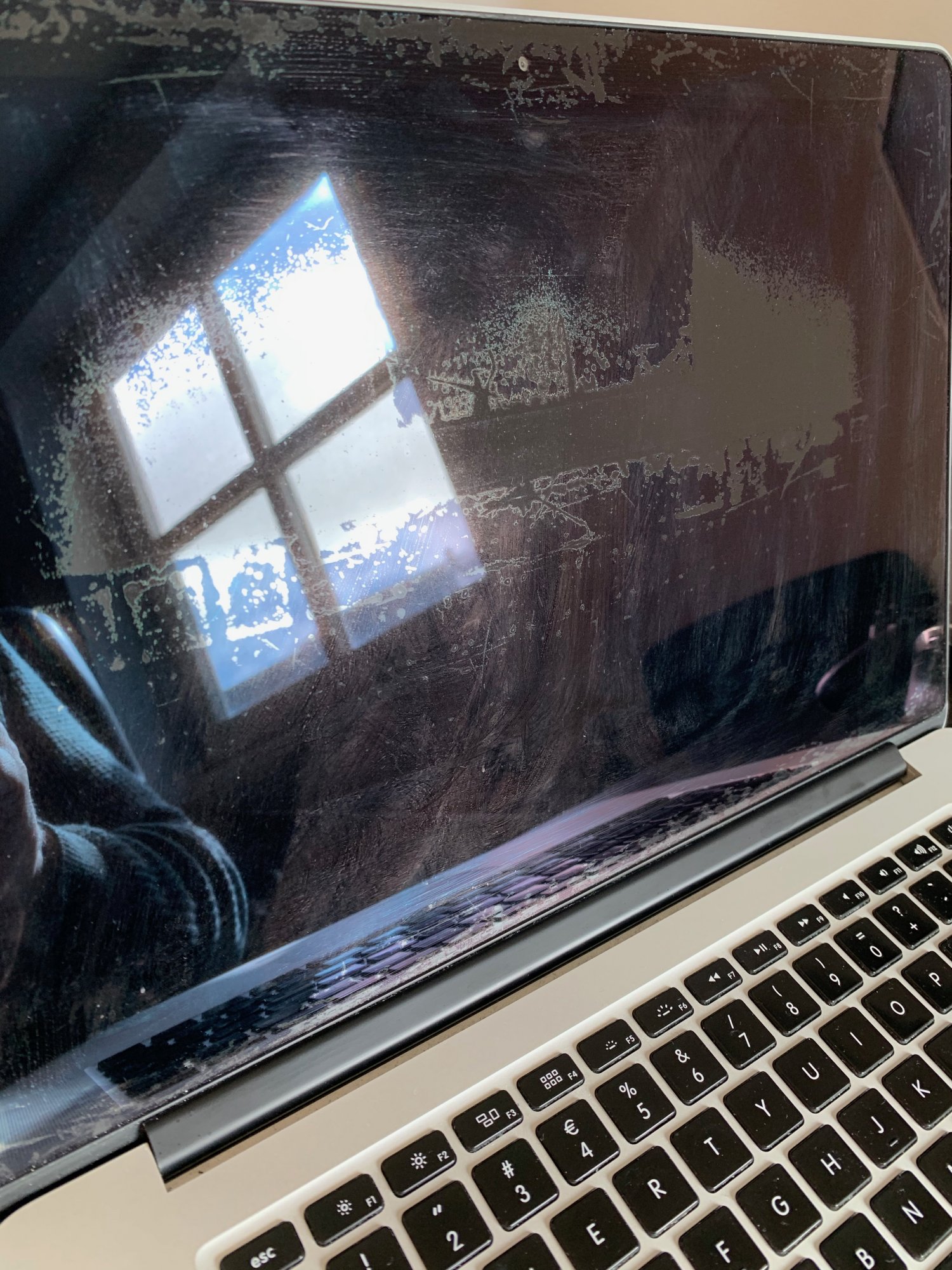

Klingt für mich nach einem Apple Display,wenn es in etwa so aussieht.
Reaktionen: madmax2010
Genau so sieht es aus, wenn ich trocken drüber wische und die Schlieren sind dann so hart, dass man sie gar nicht wegpoliert bekommt.

Wenn es wirklich wie bei @m4c1990 aussieht, ist die entspiegelnde beschichtung durch ein reimingungsmittel beschädigt worden.
Ich bekomme ihn aber anders als er spurlos sauber.
