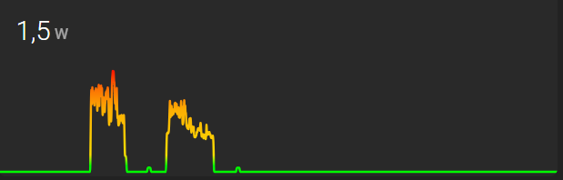

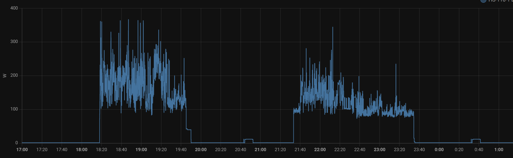

Ich habe an meiner "TV und Hifi" Steckdose OLED TV, BD-Player, HTPC, AVR und Subwoofer hängen. Standbyverbrauch für alles zusammen sind 1,5W
Man sieht auch schön die kleinen Spikes des OLED Refresh Programmes was immer pünktlich 60 Minuten nach dem Ausschalten durchläuft.
Reaktionen: Marcel Klappert, Tr8or, AwesomSTUFF und 3 andere
