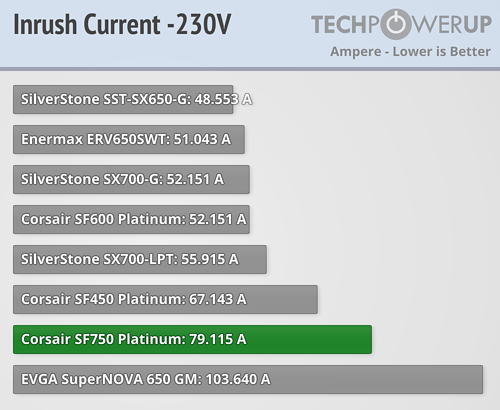

die Kondensatoren behalten ihre Ladung für lange Zeit. Das ist auch der Grund, warum man ein Netzteil nicht öffnen sollte, auch wenn es bereits seit Tagen rumliegt. Der Standby-Strom vom PC entleert das Netzteil in der Regel recht schnell, aber nicht vollständig.
Wenn Du das Netzteil vom Strom trennst und dann wieder anschaltest, sind die Kondensatoren noch voll im Saft. Darum fliegt hier die Sicherung nicht. Wenn es aber in der Nacht ausgeschaltet wird und ein paar Stunden später wieder eingeschaltet wird, müssen erst wieder die Kondensatoren aufgeladen werden.
Die sogenannte "Inrush Current" ist bei Corsair Netzteilen in der Regel recht hoch, wohl auch beim SF750:
https://www.techpowerup.com/review/corsair-sf750/2.html
