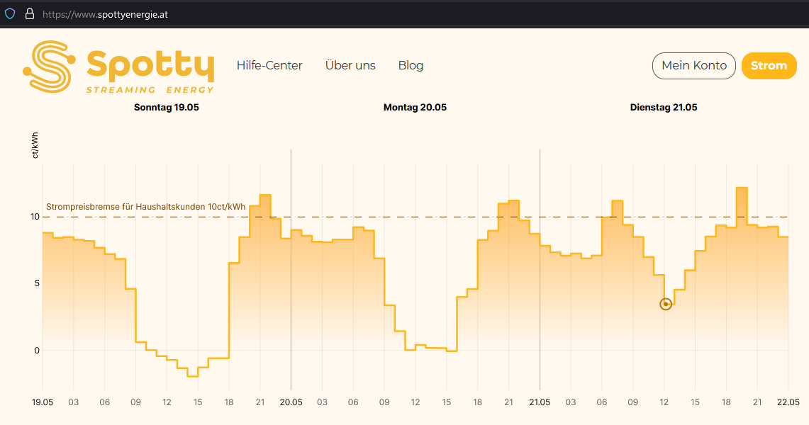

CubeID schrieb:
Bei mir hängen hinter der smarten Steckdose neben dem PC noch ein Monitor, ein Netzteil für eine ext. HDD , zwei USB-Ladegeräte und ein paar Boxen, ich würde sagen . Wenn alles aus ist und nix lädt waren es trotzdem noch 7W.
Bei mir hängt an der smarten Steckdose:
  • 4-fach-Steckdose mit eingebautem USB-Netzteil (2x USB-A, 7,5W)
  • PC mit 760W Fractal Design Platinum Netzteil
  • 2x Monitore (AOC 24" FullHD, LG 34" UWQHD)
  • Steam Deck Netzteil mit Steam Dock
Das zieht im Moment (alles im Standby, keine Geräte werden geladen): 2,4W (lt. Shelly Plug Plus S). Über Nacht hatte ich hier durchgehend 2,39Wh Verbrauch.
Nachdem ich eher nur am Wochenende oder Abends den Rechner in Verwendung habe, würde ich ihn über die Smart Steckdose auch gerne abschalten.
Da aber auch bei mir dann der B10 fliegt, wenn ich die Smart-Steckdose einschalte, bleibt die an.
2,4Wh * 20h * 30 = 1,44kWh
1,44kWh * 10c/kWh = 0,144€ pro Monat (ungefähr, bei meinem derzeitigen Stromanbieter, Nebenkosten nicht eingerechnet) Sollen es mit Bereitstellung und weiteren Gebühren doppelt soviel sein.
Wenn ich da eine Kaffeekapsel im Monat nicht konsumiere, spare ich mehr.
10Cent pro kWh haben glaube ich hier in DE die Wenigsten, da ist man mit 30Cent schon nicht schlecht unterwegs.
Mit deinem niedrigen Strompreis und Problemen beim Einschalten würde ich es mir sicher auch überlegen.
