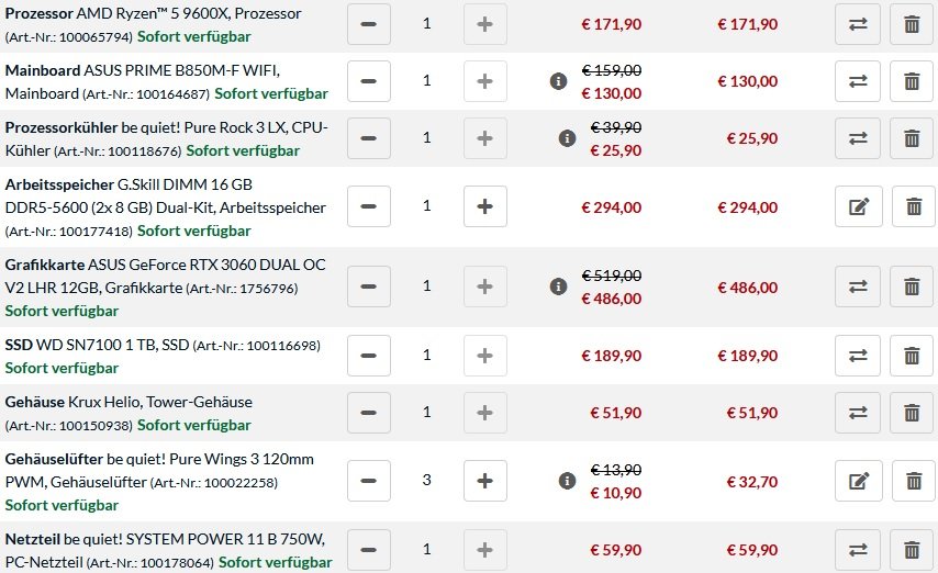

Bei Alternate für 1.442,20€ Komponentenpreis bzw. 1.591,20€ Komplettpreis (derzeit, aber spätesens zu den Blackweeks kommt sicher wieder eine Kostenlos-Aktion) wäre folgendes möglich: https://www.alternate.de/configurat...5OCwxMDAwMjIyNTgsMTAwMDIyMjU4LDEwMDAyMjI1OF0=
Wenn man die Grafikkarte selbst einbauen würde, bzw. für den Eigenbau seperat bestellen würde, könnte man noch 68,65€ sparen und wäre dann bei 1.373,55€.
Denn die gleiche Grafikkarte gibts via Geizhals bei e-tec.at für 417,35€ statt 486,00€: https://www.e-tec.at/de/shop/produk...l-rtx3060-o12g-v2-/12gb-gddr6-hdmi-3x-dp.html
Das Gehäuse sieht edel aus und ist mit 33 Liter relativ kompakt, kann aber trotzdem Karten bis 320mm und mehrere Lüfter und sogar einen AiO-Radiator aufnehmen. Da es eine Glasscheibe hat, hab ich bei CPU-Kühler das ARGB Modell genommen (Black hätte das Gleiche gekostet und Silver wäre nur ein paar Euro billiger gewesen) aber ganz ohne einziges ARGB Element sieht ein Gehäuse mit Glasfenster einach arm aus. Und man kann ja auch weisses oder oranges Licht einstellen, ist ja ARGB und nicht nur RGB, dann sieht es auch dezenter aus.
Es gäbe schon noch noch kompakter Gehäuse wie diverse Farbvarianten des Aerocool CS-110-S mit nur 15 Litern, aber das erlaubt erstens vorallem nur 255mm Kartenlänge und hat nur einen einzigen vormontierten 80mm Lüfter auf der Rückseite und kann keine weiteren Lüfter aufnehmen, und der CPU Kühler darf nur 138mm hoch werden. Die würden dann wahrscheinlich schon ordentlich aufdrehen.
Aerocool Hexform mit 28 Litern wäre auch noch eine Option, aber das hat dann eben drei vormontierte RGB Lüfter. Und wenn man die Lüfter auf Non-RGB umbaut was durchaus möglich wäre sieht es irgendwie arm aus.

Ich finde den Preis auch überteuert aber aktuell sind eben alle Grafikkarten überteuert, selbst Gebrauchtkartzen ziehen seit kurzem deutlich nach oben.
Unter den als Neuware verfügbaren Karten finde ich die RTX 3060 12GB aber am besten geeignet für den Threadersteller, den die hat genug Leistung um bei älteren Spielen in QHD dann auch wirklich 100-150 FS für einen 144 Hz Monitor der erwähnt wurde rauszuschieben. Und ausserdem sowohl 32 Bit PhysX Unterstützung für ätere Games, CUDA und moderne Videocodecs falls doch auch noch etwas Streaming und Videobearbeitung dazu kommt.
Mork-von-Ork schrieb:
Im Grunde kannst du es in die Richtung wie in #10 gesagt machen, Hinweis, die 9060 XT 16GB bei Amazon für 550€ ist schon weg
Du beschwerst dich oben über meine 417,35€ GeForce RTX 3060 12GB und lobst @ZockerZentrale für eine noch teurere Radeon RX 9060 XT 16GB die aber für den Threadersteller wohl weniger kann:
  • kein 32 Bit PhysX für ältere Games
  • kein CUDA falls Videobearbeitung relevant wird
  • nicht soviele Videocodes falls Streaming relevant wird
Da finde ich die GeForce RTX 3060 12GB defintiiv universeller, auch wenn die reine Gaming-Performance etwas schlechter ist. Aber es geht doch hier nicht ums Zocken.
Das finde ich auch ohne RGB wirklich chic: https://geizhals.de/aerocool-cs-110-v1-black-accs-pc18014-11-cs-110-s-bk-v1-a3268189.html
Wenn da Karten bis mindestens 290mm reinpassen würden, hinten nicht nur ein einziger mickriger 80mm Lüfterchen wäre sondern mindestens entweder ein 120mm Lüfter oder zwei 80mm Lüfter, und an der Front auch vorne oder seitlich auch zwei 120mm Lüfter einbaubar wären, dann hätte ich das genommen.
LC-Power 6100MB wäre auch ganz chic: https://geizhals.de/lc-power-6100mb-lc-6100mb-on-a3967984.html
Aber auch da ist hinten nur ein einziger 120mm Lüfter einbaubar und auf knappe 260mm Kartenlänge beschränkt.
MSI PRO Shield M100P wäre auch chic: https://geizhals.de/msi-pro-shield-m100p-black-306-7g31m21-hh9-a3640934.html
Hier zwar Kartenlänge immerhin 275mm aber nur ein einziger 92mm Lüfter oder 80mm Lüfter hinten einbaubar.
Und ich hätte noch einige solcher Gehäuse gefunden, aber da taugt ehrlich gesagt keins was.
Da finde ich das Krux Helio schon viel besser: https://geizhals.de/krux-helio-krxd011-a3634574.html
Und wenn man die Farbe fest auf weiss oder orange stellt sieht es ja eh nicht mehr nach RGB aus sondern ist eine dezente Beleuchtung.
Und wer jegliche Beleuchtung hasst kann sie natürlich auch ganz ausstellen, und die Glasscheibe entweder mit schwarzer Folie oder zur Front passender Holzdesignfolie abkleben. Dann ist es auch kein RGB mehr
Und der Pure Rock 3 LX mit ARGB ist auch nicht teurer als der Pure Rock 3 Black: https://geizhals.de/be-quiet-pure-rock-3-serie-v191511.html
Aber falls das System verkauft werden soll, kann der Käufer dann einfach die Folie abziehen und ARGB wieder nutzen.

ach komm ich bitte Dich, die Karte steht mal sowas von ansatzweise nicht in Relation zu dem Preis im Vergleich zu anderen verfügbaren Karten und gibt es schon gebraucht unter 200€ teils, selbst eine 25% schnellere B580 für 100€ weniger wäre da noch vorzuziehen
https://www.pcgameshardware.de/Graf...ls/Wie-schnell-ist-meine-Grafikkarte-1448735/
oder halt ne 30-50% schnellere 5060 bzw. 9060XT für den selben Preis bzw. für weniger, auch wenn nur mit 8GB dann, aber keine 3060 für fast 500€ ich bitte dich, hör bitte auf sowas zu empfehlen, genauso wie nen System Power für 60€ oder ne SN7100 für 190€, dann eher zum selben Kurs das P15 oder L6 Vero genauso wie bei der SSD ne PNY CS1030 für 140€
und vor allem nicht den überteuerten Alternate Laden, wenn es woanders noch bessere Kurse gibt, sofern mal wieder nicht der Zusammenbau kostenlos bei denen ist
trotzdem schlechter und überteuert für das was er liefert im Vergleich zu nem weitaus besseren Arctic Freezer 36, alles wieder so unterirdisch schlecht was du da am empfehlen bist
auch wieder die komischen schlechten Airflow Gehäuse bis auf das Krux Helio
