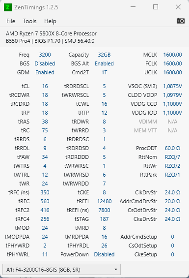

@Athillias
Wie Du siehst laufen Deine Speicher nur mit 2133MHz und nicht wie vorgesehen mit 3200MHz.

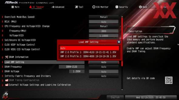

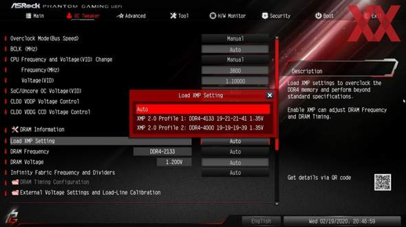

Athillias schrieb:
Sollte ich das im BIOS umändern?
Du solltest im BIOS das XMP Profil aktivieren.
Allerdings sind die verbauten Aegis zickig... Das ist nicht gesagt, dass das out of the box läuft.
Aber probiere es einfach aus
Es gibt soweit ich weiß ja davon mehrere Profile oder? Welches soll ich denn genau nehmen? Und sollte ich am dann auch auf 3200Mhz direkt hoch schrauben auf die RAM?
Es sollte ein Profil mit 3200MHz CL16 geben.

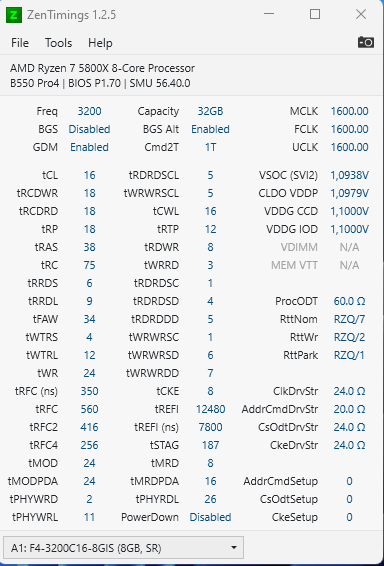

Und du musst garnichts einstellen, außer das Profil zu aktivieren. Den Takt stellt das BIOS selbst entsprechend dem Profil ein. Mit ZenTimings kannst du es dann unter Windows überprüfen.

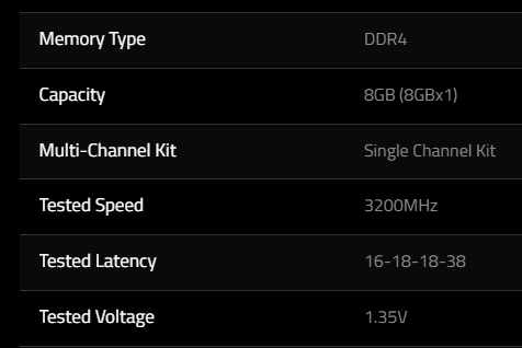

Hier sind die vorgesehenen XMP Werte für die Module
In Ordnung!
Ich starte mal eben den Rechner neu & gehe das im BIOS bearbeiten.
Bis gleich

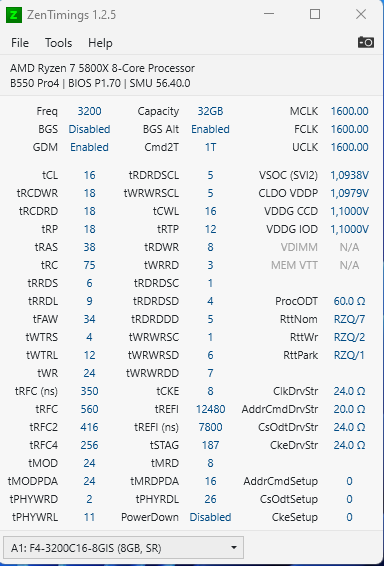

@Ned Flanders
Okay, ich habe das Profil mit 3200MHz CL16 übernommen. Was nun? Erstmal beobachten? Soll ich mal irgendwas Starten?
Ok, damit ist dein Hauptproblem gelöst, sollte es stabil laufen.

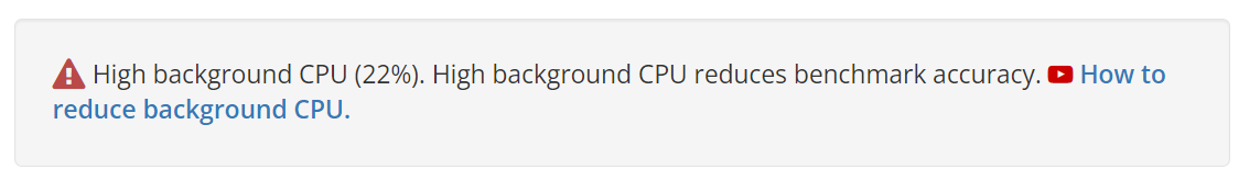

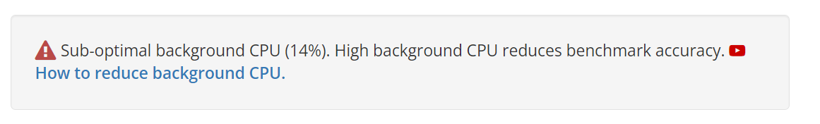

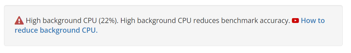

Nummer zwei wäre die vom UB monierte Hintergrundlast, oder hattest du beim Benchmark noch Programme im Hintergrund laufen?
Beim ersten Run hattest du 22% Hintergrundlast
Beim zweiten Run hattest du immernoch 14%

Ich habe Wallpaper Engine (auf Hoch) & TranslucentB im Hintergrund dauerhaft an
Schalt es halt mal aus und schau ob die Hintergrundlast dann weg ist. Das frisst dir natürlich auch gaming performance
