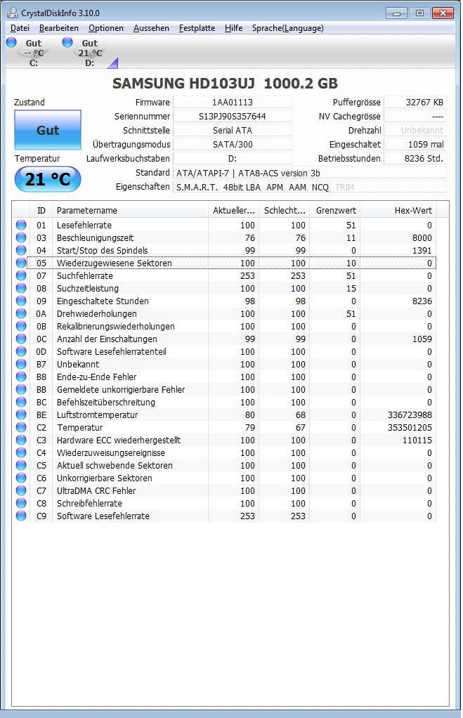

Festplaate laut werte ok?
hc-9
Juli 2008
421
HDD laut werte ok?
weil aus irgendwelchen gründen neigt die festplatte dazu sich neuzustarten :(
kabel sind auch ok
einzige was ist ist das
SSD und HDD auf einer Reihe übereinander liegen und die System Auslagerungs datei auf der HDD liegt
sowie Firefox als Protable

Mach bitte erneut einen Screenshot von den Smart-Werten, auf dem dann die Hex-Werte komplett zu sehen sind. Stelle auch bitte von Hex auf Dec um.

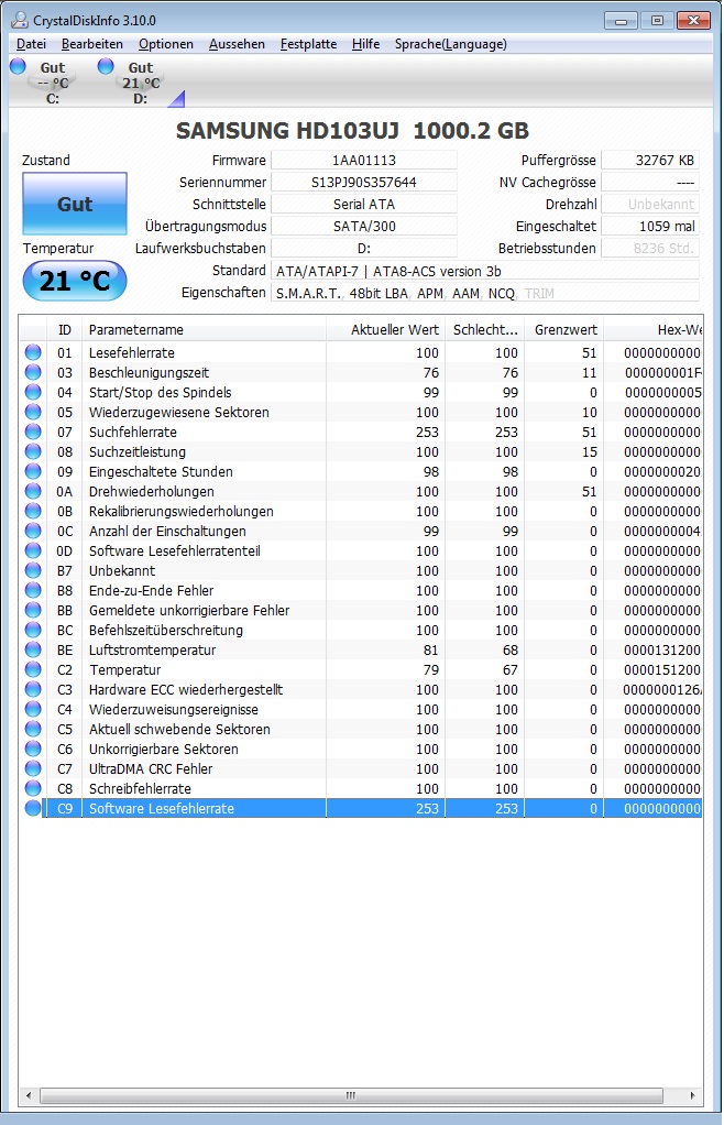

hoffe das ist jetzt so wie du es wolltest und leuft mit ahci aber glaube kaum das dies wichtig ist ^^

Laut Smart ist die Platte absolut in Ordnung. Könnte es vielleicht sein, dass hier die Energiesparfunktionen von Windows die Festplatte schlafen legen wodurch sie bei Zugriffen, von dir oder dem System, wieder hochfahren muss?
