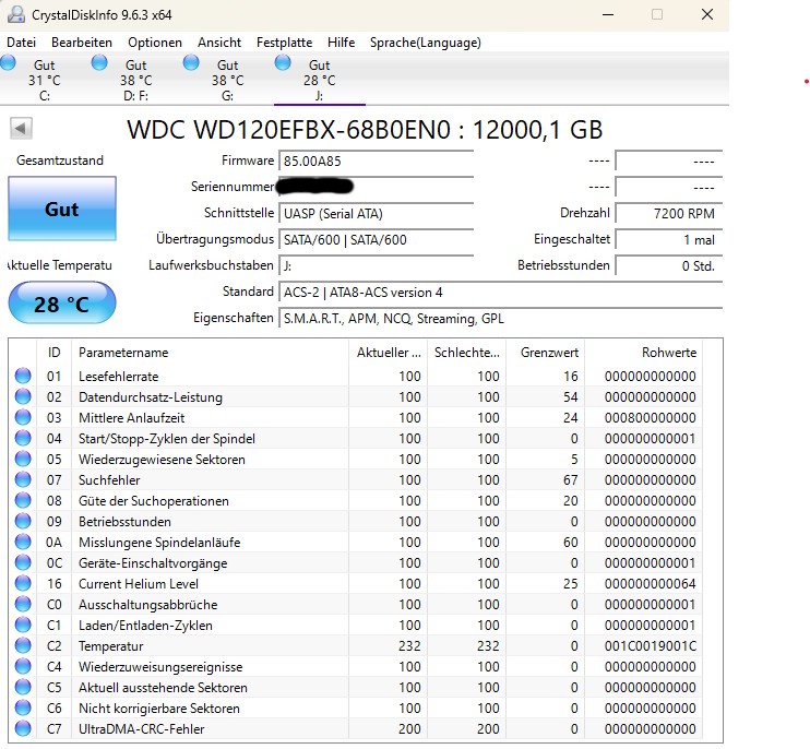

WD 12TB SMART-Werte ok?

Alle Werte sind ok, in deinem Fall aber zeitgleich nichtssagend.
Es kann keine Lesefehler geben, wenn noch nichts gelesen wurde und keine Schreibfehler wenn noch nichts geschrieben wurde.
Ob es fehlerhafte Sektoren gibt weiß man auch erst, wenn jeder Sektor beschrieben wurde.
Einzig der C7 Wert (SATA Kabel defekt, Stecker nicht richtig eingerastet, Wackelkontakt, Anschlüsse oxidiert/verunreinigt) hätte jetzt schon Fehler hageln können.
Bei einer neuen Festplatte geht man auf Nummer sicher, indem man als Erstes jeden Sektor einmal überschreibt oder "nullt".
Stichwort: "low-level" Formatieren.
Wenn die SMART Werte danach noch (ähnlich meiner WDC-HDD) "ok" sind kann man sich zumindest sicher sein, dass der Auslieferungszustand gut ist und alles funktioniert wie es soll.

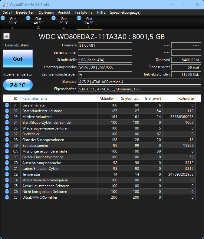

LowLevel Formatierung geht immer.
LowLevel Format ist nichts anderes als eine 0 Füllung der Sektoren dadurch werden defekte Sektoren aussortiert um eine reibungslose Funktion zu garantieren.
Das kann man immer machen egal ob alte HDD oder neue NVME´s.
@wern001 hat recht. Die Begrifflichkeit wird leider viel zu oft falsch verwendet.

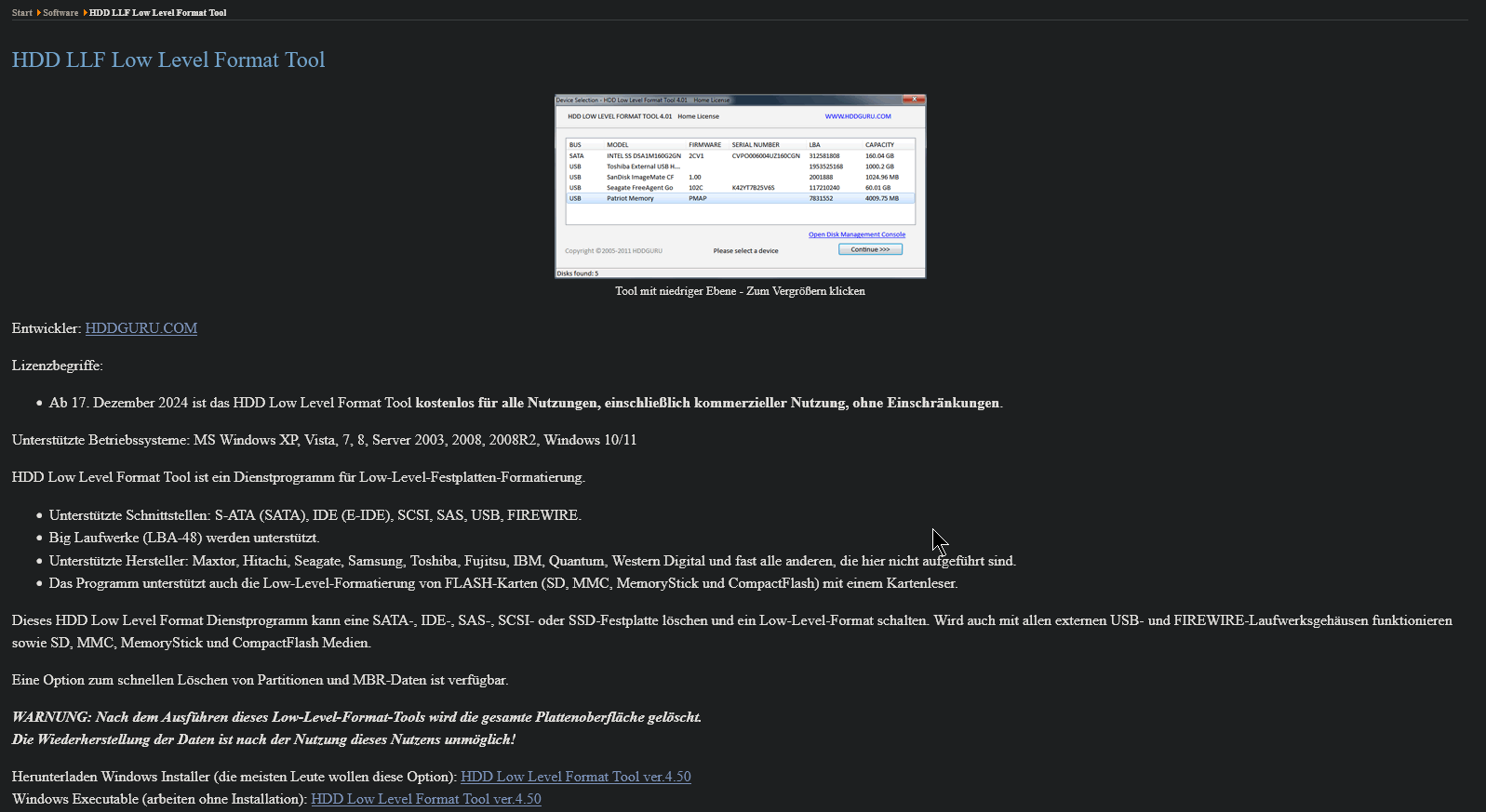

Entweder ist alles was im Netzt steht falsch oder du hast en Denkfehler:wern001 schrieb:Anhang anzeigen 1618039
eine Festplatte mit 0en überschreiben ist kein low level format! Egal das tool xyz behautet.
Bei einem low level format werden auch geometrie-, zylinder-, sektor-, oberflächendaten geschrieben.
Das low level format wird nur noch bei jungfräulichen magnetscheiben vom hersteller gemacht.
Da könnte man dann eine 10 TB platte so umformatieren dass das BIOS eine 1 TB platte erkennt.
low level format von benutzer ist der gleiche schwachsin wie HDDs 5x überschreiben.
Ein Low-Level-Format, Technisch korrekt erklärt!
Ein Low-Level-Format, auch als physisches Formatieren bezeichnet, ist ein Verfahren zur Vorbereitung eines Speichermediums, wie einer Festplatte oder einer SSD, für den Gebrauch. Beim Low-Level-Formatieren werden grundlegende Strukturen auf der Platte erstellt, die es dem Laufwerk ermöglichen, Daten zu speichern und zu lesen. Hier sind die Hauptmerkmale und Schritte eines Low-Level-Formats:
1. Erstellen von Spuren und Sektoren:
Die Festplatte wird in Spuren und Sektoren unterteilt. Spuren sind konzentrische Kreise auf der Plattenoberfläche, während Sektoren kleinere Abschnitte innerhalb jeder Spur sind. Diese Struktur ist notwendig, damit der Lesekopf die exakten Positionen für das Schreiben und Lesen von Daten kennt.
2. Formatierung der Oberfläche:
Während des Low-Level-Formats wird die Oberfläche der Festplatte geprüft und für das Schreiben vorbereitet. Defekte Bereiche werden identifiziert und markiert, sodass sie vom Betriebssystem nicht verwendet werden.
3. Erstellen von Fehlerkorrekturcodes (ECC):
Um Datenintegrität sicherzustellen, werden Fehlerkorrekturcodes generiert und gespeichert. Diese ermöglichen es dem Laufwerk, Fehler bei der Datenspeicherung und -wiedergabe zu erkennen und zu korrigieren.
4. Anlegen der Kontrollinformationen:
Das Low-Level-Formatieren schreibt auch Kontrollinformationen und andere notwendige Strukturen auf die Festplatte, die dem Laufwerk helfen, effizient zu arbeiten.
Historisch gesehen war das Low-Level-Formatieren eine Aufgabe, die vom Benutzer oder Techniker durchgeführt wurde, oft unter Verwendung spezieller Dienstprogramme oder BIOS-Funktionen. Heutzutage wird das Low-Level-Formatieren jedoch in der Regel während der Herstellung des Laufwerks im Werk durchgeführt, sodass Endbenutzer es nicht mehr selbst durchführen müssen.
Es ist wichtig, das Low-Level-Format nicht mit dem High-Level-Format oder Dateisystem-Format zu verwechseln. Das High-Level-Format bezieht sich auf das Erstellen eines Dateisystems (wie NTFS, FAT32, ext4) auf dem Laufwerk, was es dem Betriebssystem ermöglicht, Dateien und Ordner zu organisieren und zu verwalten. Das Low-Level-Format betrifft die physische Strukturierung der Platte selbst, während das High-Level-Format die logische Organisation betrifft.
Das Low-Level-Format ist kein exklusives Merkmal von Windows und wird nicht spezifisch von Betriebssystemen wie Windows, macOS oder Linux direkt verwaltet. Stattdessen ist das Low-Level-Format ein grundlegender Prozess, der in der Regel während der Herstellung von Festplatten und SSDs im Werk durchgeführt wird. Es ist also ein hardwarebezogener Vorgang, der unabhängig vom Betriebssystem ist.Hier einige wichtige Punkte zur Klarstellung:
1. Herstellerseitig durchgeführt:
Heutzutage führen Festplatten- und SSD-Hersteller das Low-Level-Format während des Produktionsprozesses durch. Das bedeutet, dass Endbenutzer und Administratoren normalerweise nicht mehr das Bedürfnis haben, ein Low-Level-Format durchzuführen.
2. Historische Relevanz:
In den frühen Tagen der Festplattentechnologie war es manchmal notwendig, dass Benutzer oder Techniker ein Low-Level-Format selbst durchführten, um die Platte für den Gebrauch vorzubereiten. Dies wurde mit speziellen Dienstprogrammen erledigt, die oft vom Hersteller bereitgestellt wurden.
3. Betriebssystemunabhängig:
Das Low-Level-Formatieren ist unabhängig vom Betriebssystem. Während Windows, macOS, Linux und andere Betriebssysteme Werkzeuge und Befehle für das High-Level-Format (Erstellen von Dateisystemen) bereitstellen, greifen sie nicht direkt auf die Low-Level-Formatierung zu. Betriebssysteme interagieren auf höherer Ebene mit der Festplatte.
4. High-Level-Format:
Die meisten Betriebssysteme bieten Tools und Befehle für das High-Level-Formatieren an. Zum Beispiel bietet Windows das „Disk Management“-Tool und den Befehl
format, macOS hat das „Festplattendienstprogramm“, und Linux bietet Befehle wie mkfs an, um Dateisysteme zu erstellen und Festplatten zu formatieren.5. Festplatten-Dienstprogramme:
Für tiefere Diagnosen und Bearbeitungen bieten viele Festplattenhersteller spezielle Dienstprogramme an, die unter verschiedenen Betriebssystemen laufen können. Diese Dienstprogramme können auch Funktionen bieten, die in die Nähe eines Low-Level-Formats kommen, wie das gründliche Löschen und Testen der Platte, obwohl ein echtes Low-Level-Format heutzutage selten notwendig ist.
Zusammengefasst ist das Low-Level-Format also keine Funktion eines bestimmten Betriebssystems, sondern ein hardwarebezogener Vorgang, der typischerweise vom Hersteller durchgeführt wird. Betriebssysteme konzentrieren sich auf das High-Level-Formatieren, um Dateisysteme zu erstellen und zu verwalten.
Du hast in gewisser weise recht das der Hersteller dies anfänglich macht, was ja auch gemacht werden muss.
Aber dies bedeutet nicht das ein Toll kein Low Level Format durchführen kann.
Diese Informationen sind überall im Netz auffindbar.
Somit ist das Thema für mich erledigt. Schön das ich dir was beibringen konnte.
Ach übrigens die Low Lever Formatierung wird beim verkauf von gebrauchter Hardware immer durchgeführt,
damit nicht wiederhergestellt werden kann ;-)
