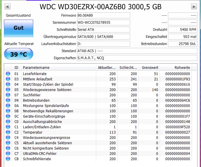

Zeig uns mal die SMART-Werte, die Crystal-Disk-Info anzeigt, Fenster so aufziehen, dass man die Rohwerte sieht ...
"Schon" ist gut. Das ist eine Desktop-HDD, die ist für Laufzeiten von 26.000 Stunden überhaupt nicht ausgelegt. (Sondern nur ~ 2500 Stunden Pro Jahr für IMO 5 Jahre).
Ansonsten mal CrystalDiskInfo (Standard & portable Version reicht) starten und die Plattendaten / Smart-Werte hier posten.
so?
9F520 = 652.576 Load/Unload Zyklen? :dead:
WD Green lässt grüßen.
Nein nicht die Platte sondern ich^^
Die Festplatte ist völlig in Ordnung, bzw. zeigt Smart keine Anzeichen. Eine hohe Anzahl von Load/Unloads ist kein Anzeichen von irgend einem Defekt.
Ansonsten keine wiederzugewiesenen Sektoren und keine unkorrigierbaren Sektoren. Das ist worauf es primär ankommt. Alles gut.

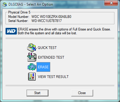

Ein QuickTest mit dem Western Digital Lifeguard Tool wäre nicht verkehrt
http://support.wdc.com/downloads.aspx?p=3&lang=de
der wert bei C7 ist im moment 4. Das SATA Kabel habe ich neu gekauft.....
Wieso fährt mein System dann garnicht mehr hoch bzw. nur sehr langsam?

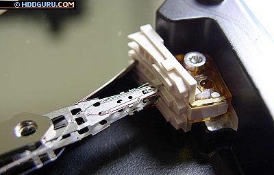

@Köpfe Parken
Seit den WD 1TB Green gibt es diese Manie die Festplatten mit irgendwelchen Tools am Köpfe parken zu hindern. Ist ne Stromsparmaßnahme. Lasst die Festplatten das doch machen. Die Load/Unloads können in die Millionen gehen ohne das der Festplatte was passiert.
@Humptidumpti
Ich bezweifle es, dass die Millionen Parkvorgänge aushalten. Das sind Verschleißteile und früher oder später sagt die HDD: Bye bye

Klar sind das Verschleißteile. Aber Parken ist nichts anderes als den Lese/Schreibkopf in eine Position neben den Plattern zu bringen. Da ist ne Halterung.
Wo ist da jetzt der großartige Verschleiß? Im Gegenteil. Der Festplattenmotor muss sich weniger anstrengen. Und die Lese und Schreibköpfe sausen bei Operationen sowieso in Brauchteilen von Sekunden über die Platter. Und das Millionenfach in der lebenszeit der Platten.
Ich hatte ein Raid 5 aus 8*1TB WD Green Festplatten. Die hab ich irgendwann alle verkauft. Die älteste hatte ~45.000 Betriebsstunden und ~1.600.000 Load/Unloads. Ein Kumpel von mir hat ne 500GB Samsung 2,5" Platte im Dauerbetrieb laufen und die hatte als ich die das letzte mal zu Gesicht bekommen habe über 2,2 Millionen Loads/Unloads.
Also ich habe hier schon die Werte von HDDs mit fast 3 Millionen Load-Unload Zyklen bei bester Gesundheit gesehen. Wie viele diese konkret aushalten wird, kann ich nicht sagen, aber die von den Herstellern spezifizierte Anzahl kann sehr wohl im ein Vielfaches überschritten werden.
