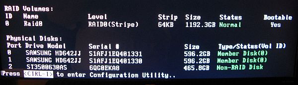

Hab zwar gerade das Bild in einem anderen Thread gepostet, aber hier passt es auch hinein.
Ich habe zwei 640GB und eine 500GB Festplatte im Rechner.
Wieviel letzendlich zur Verfügung stehen siehst du auf dem Bild.
Und wie Madnex schon sagt, hat eine 500GB Platte letzendlich nur 465,80GB.
