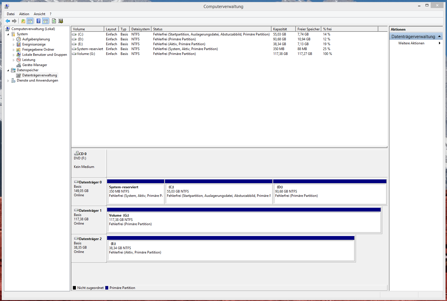

habe gerade eine neue SSD von SanDisk (SDSSDP-128G-G25) eingebaut und musste feststellen dass sie nur 126 GB groß ist. Ist das normal? In Windows werden auch nur 117 GB statt 119 angezeigt.

Schau mal in der Datenträgerverwaltung nach anderen Partitionen. Oder ob da noch unpartitionierter freier Platz vorhanden ist...
Edit: Ich sehe gerade, dass alle meine 128er SSDs nur 126.000.000.000 Bytes haben (was oft als 126GB bezeichnet wird) - scheint also normal zu sein.
@Skeidinho: Nicht relevant. Bei 128gb sollten 119 frei angezeigt werden
ABER: Googlesuche liefert ähnliche Bilder wo die mit 126GB angezeigt wird. Scheint normal zu sein bei dem Modell
Ne keine anderen Partitionen. Platte ist neu.

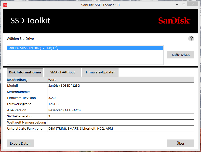

126GB ist normal. manche controller reservieren speicherplatz für sich quasi ;)
andere Firmware drauf, kann sein, dass sich das damit geändert hat. Wenn du googelst nach dem Modellnamen und 126gb findest du viele Einträge, wo das so auftaucht
Evtl. sowas wie Over-Provisioning? Dass der Controller bewusst 2 GB nicht zur Verfügung stellt um den Platz zum Managen der Daten zu nutzen.
