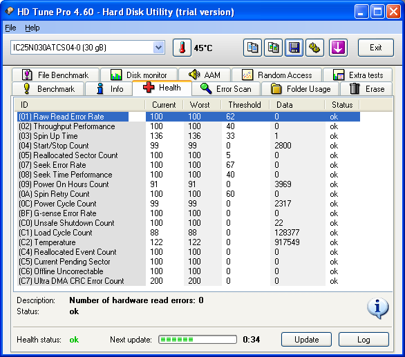

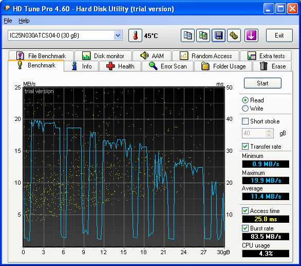

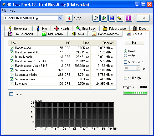

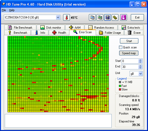

Hintergrund: Das System wird immer langsamer ohne Auslastung der CPU. Ich bitte um Einschätzung dieser HD Tune Diagnose.

ich würde auf diese Platte alle wichtigen Dateien mal drauf sichern ..... nicht ;) - 30 gb? laptop? wenn nein dann in den mülleimer mit der, die kannst ja knicken die platte, zwar ist sie nicht "mechanisch" kaputt laut dem smart check, aber das sind ja datenraten da bist mit nem usb 2.0 stick schneller ;)
Nach diesen pics ist die HDD komplett im eimer.

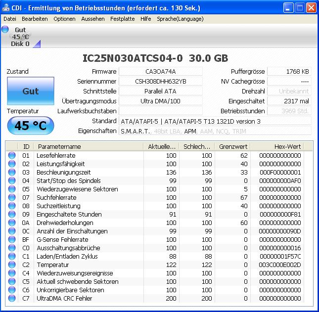

Hier noch die CDI-Auswertung:
smart werte sind Okax würde ich sagen.
Formatiere mal die HDD neu, installiere dein Betriebssystem neu, du könnntest auch erstmal scandisk ausführen und dann defrag, vielleicht reicht das auch!?!?
Die HDD würde ich aber trotzdem tauschen, die ist unglaublich lahm, eine neue sollte dem lappi einen unglaublichen schub geben.
