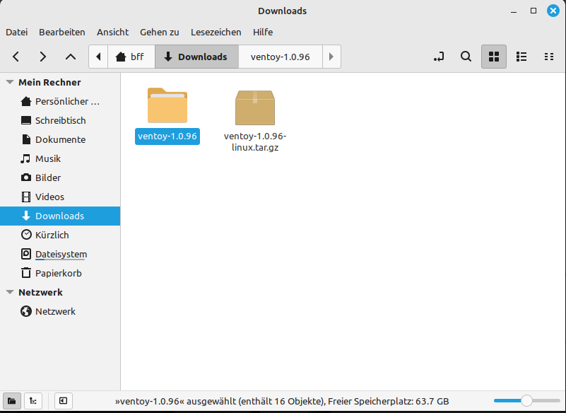

Fuer Linux die tar.gz runter laden und entpacken.
Dann das hier abarbeiten.
https://www.ventoy.net/en/doc_linux_gui.html

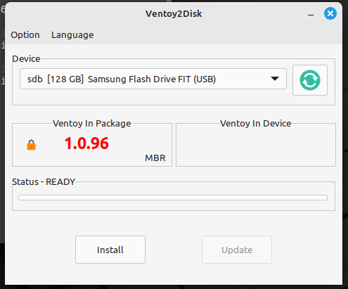

Also in das Verzeichnis im Terminal gehen und mit ./VentoyGUI.x86_64 das Teil starten. Es wird nach root Passwort gefragt.

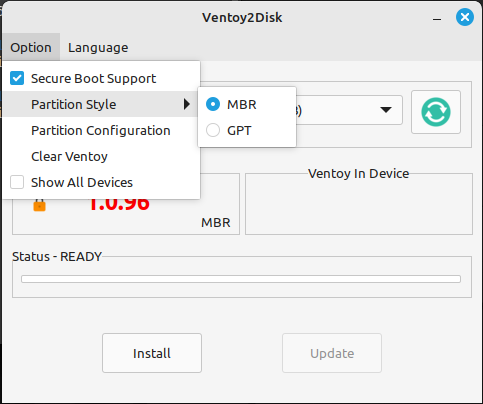

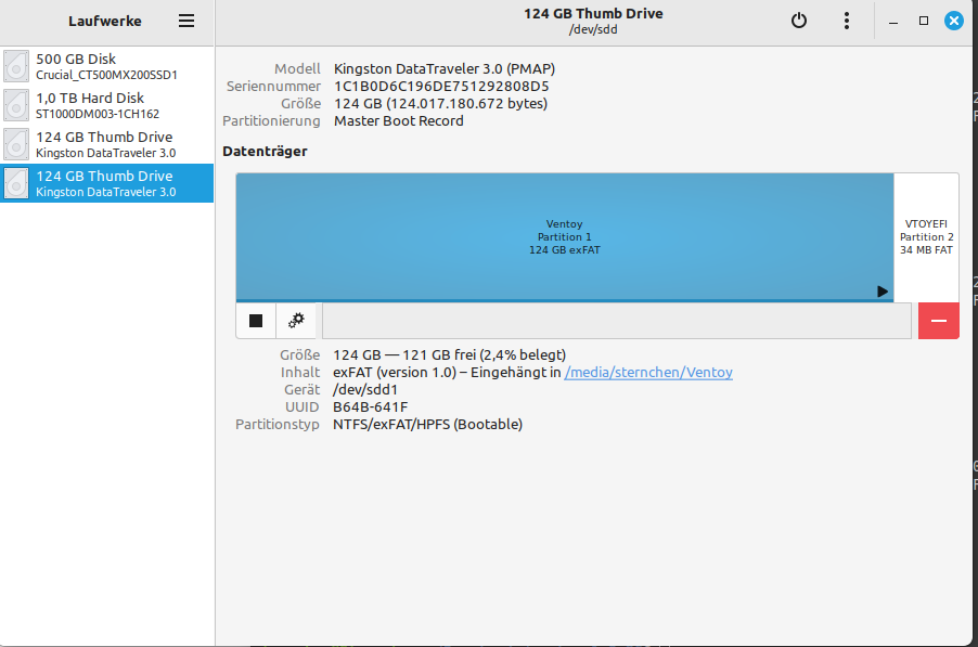

Unter Partition Style aussuchen wie Du den Stick haben willst, bleib da MBR.

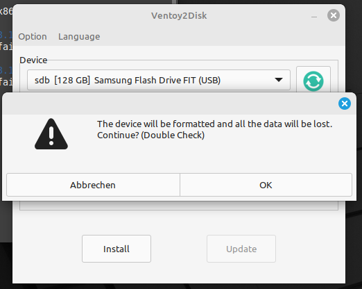

Klick auf install. Du wirst zweimal gewarnt das Alles wech ist vom Stick.
Wenn fertig kannst Du Ventoy schliessen.
Du wirst nun einen Stick haben mit zwei Partitionen. Eine kleine FAT32 die Du nicht anfasst und eine groessere mit ExFat. Auf die groessere (Ventoy) kannst Du dann unterstuetzte ISO kopieren.
Sicher? Damit kann man glaube ich keine EFI-Systeme booten.

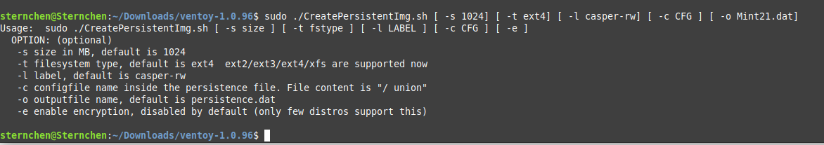

Oder eine Image Persistent zu bekommen, funktioniert einfach nicht. Gibt aber auch keine Fehlermeldung aus der Kerl.
Erstens benutzt du es falsch, denn du hast einfach die Ausgabe der Hilfe eingegeben und ausgeführt. Das sehe ich an den [] in deiner sudo-Eingabe. Und zweitens:

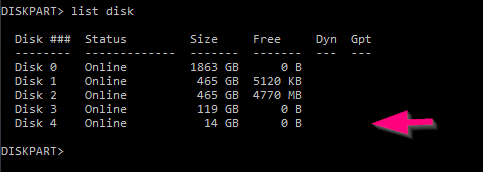

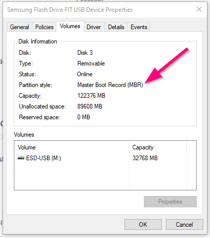

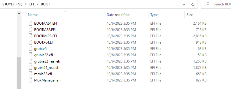

Ja und na klar kannst Du. Wichtig fuer EFI Boot ist nicht MBR oder GPT sondern das Vorhandensein des Ordners.
\EFI\BOOT\ mit den entsprechenden Dateien.
GPT ist nur wichtig wenn Du EINE Partition groesser als 2 TByte erzeugen willst.
Disk 4 ist mein kleiner Ventoy Stick, Nix GPT.
Das MCT von Microsoft macht auch keine GPT Datentraeger.
Im Gegenteil. Es entfernt GPT und macht MBR. Eben gerade ausgetestet.
Der Stick hier war vorher GPT Style. Nun MBR.

Von der 124 GByte exFAT auf Deinem Stick koenntest Du schlappe 100 GByte abknapsen, den frei werdenden Platz mit exFAT formatieren. Dann hast Du einen extra Bereich fuer Daten an der Seite und musst das nicht in einen Ordner wo die ISO liegen packen oder noch nen 2ten Datentraeger bereit halten fuer Kleinigkeiten. 😁
