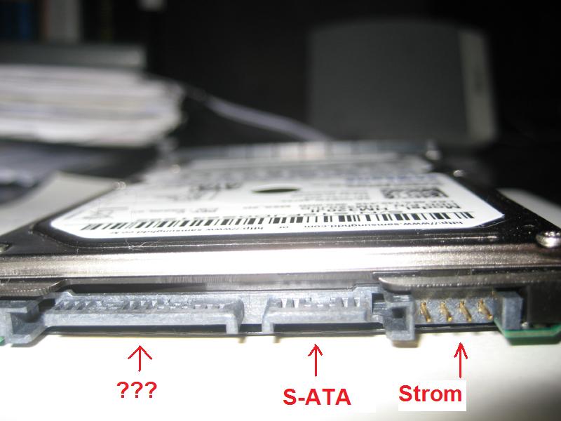

Meine Frage bezieht sich jetzt auf das angehängte Bild:
Wozu dient dieser längliche Anschluss?
4-Pin zur Stromversorgung und S-ATA ist ja logisch, ich würde halt nur gern wissen, ob der Dritte auch benötigt wird, um die Festplatte zu betreiben.
Wenn nicht, könnte ich sie dann nicht einfach per S-ATA als weitere Festplatte in meinen Desktop-PC einbauen, mit einem passenden 4-Pin Adapter als Pfennigartikel vom Elektronikfachmann meines Vertrauens und mit Read-only versuchen, da noch etwas von zu retten?
Die Lösung mit der oben angesprochenen Box steht natürlich auch noch im Raum, die bekommt man ja für unter 10 Euro, aber mich interessiert halt, ob es auch anders geht :)

Es sind beides Stromanschlüsse, manche Netzteile haben noch keine SATA-Stromanschlüsse gehabt, deshalb haben alte Platten beide Anschlüsse, niemals beide benutzen!
Hmm.. sicher, dass das ein normaler 4-Pin Stromanschluss (mit +12 V, +5 V und zwei mal -) ist? Also wie beim Diskettenlaufwerk, nur in kleiner? Dann müsste ich nicht extra eine Box bestellen, sondern könnte, wie oben gesagt, theoretisch einfach einen Adapter kaufen und das Ding per S-ATA an meinen Desktop hängen?
(Irgendwie sollte ich mich mal eingehender mit Laptop-Hardware beschäftigen, gibt doch Unterschiede zu Desktops..)
Wozu einen Adapter kaufen, der SATA Anschluss ist doch derselbe wie bei 3,5 " Platten, da wo die Fragezeichen stehen ist Strom, der rechts daneben ist für Daten oder hast Du keinen SATA Stromanschluss am Netzteil?
Wie heisst die Platte genau, damit man mal beim Hersteller nachsehen kann, wozu der 4 PIN Anschluss sein soll?
Ja, war natürlich ein normaler S-ATA Poweranschluss. Hatte da irgendwie gar nicht mehr dran gedacht, weil der Anschluss an so einer kleinen Platte so riesig wirkte, dass ich dachte, der passt da nie drauf - zudem hatte ich die Stecker auch kleiner in Erinnerung :freaky:

Hab nochmal gesucht, hier ist das Handbuch dazu, auf Seite zwei steht, wie es ist: S-ATA Power, S-ATA Daten und Jumper, aber "for factory use only", von daher für mich wohl irrelevant.
