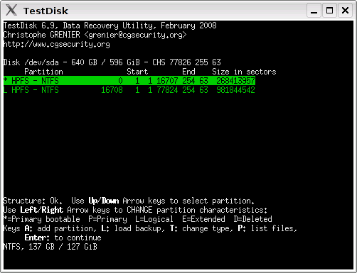

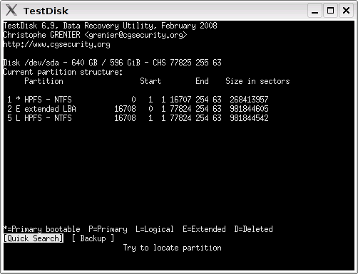

Um eine Partitionierung an Hand der Testdisk Ausgaben beurteilen zu können, brauchen wir die Bilder direkt nach Ausführung von Analyse und vor Quick Search (steht dann unten als Menüpunkt). Die Ausgabe direkt nach Analyse spiegelt den Inhalt der Partitionstabelle wieder, der Screen nach Quick Search verifiziert quasi die Angaben der Partitionstabelle an Hand der Eingetragenen Geometry. Wenn die Quick Search schon o. k. aussieht, ist ein Deeper Scan vielfach nicht mehr nötig. Dann ist mittels p der Inhalt aller Partitionen bzw. der suspekten zu überprüfen, evtl. ist ja nur das Filesystem geshreddert?! Dann brauchen wir auch die Angabe, wie die Disk ursprünglich partitioniert wurde, also die Größe und die Anzahl der zu erwartenden Partitionen.
Das oben beschriebene wird mir aus Deinen bisherigen Angaben nicht vollständig geklärt!
Warum partitionierst Du eine Disk neu, die die bereits partitioniert wurde, es ist nicht nur unnötig, sondern gefährlich wenn man seine Daten auf der Disk behalten will!? Wenn auch nur um einen Cylinder in die zweite Partition hinein neu partitioniert wird, können schon Daten verloren gehen, bzw. sind die Anstrengungen groß und u. U. kostspielig (weil ein kostenpflichtiges Datenrettungstool benötigt wird), um die Daten der folgenden Partition wieder zu bekommen.

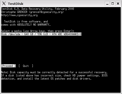

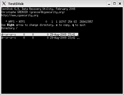

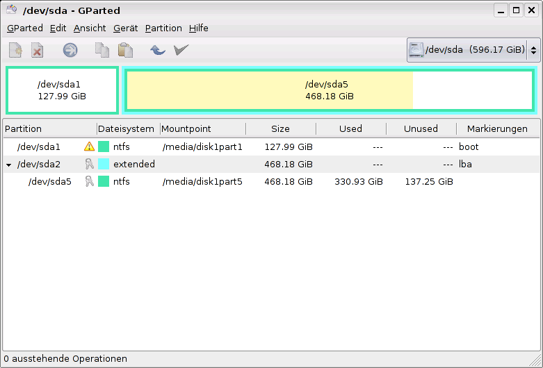

jetzt erstmal die Screenshots von meinem testdisk wie von dir vorgeschlagen.

Dann noch wegen gparted dem Partitionsprogramm. Ich habe die Partition /dev/sda1 per Maustaste in der Leiste markiert und auf Löschen geklickt, danach auf Format to NTFS :freak: weil ich dachte dann kann ich WinXP wieder darauf installieren ging aber nicht, dann kam NTLDR fehlt beim booten.
Die wichtige Partition also die mit knapp 460 gb ist noch in Ordnung, zumindest kann man unter Testdisk die Daten auslesen, und unter Speichermedien daraufzugreifen.

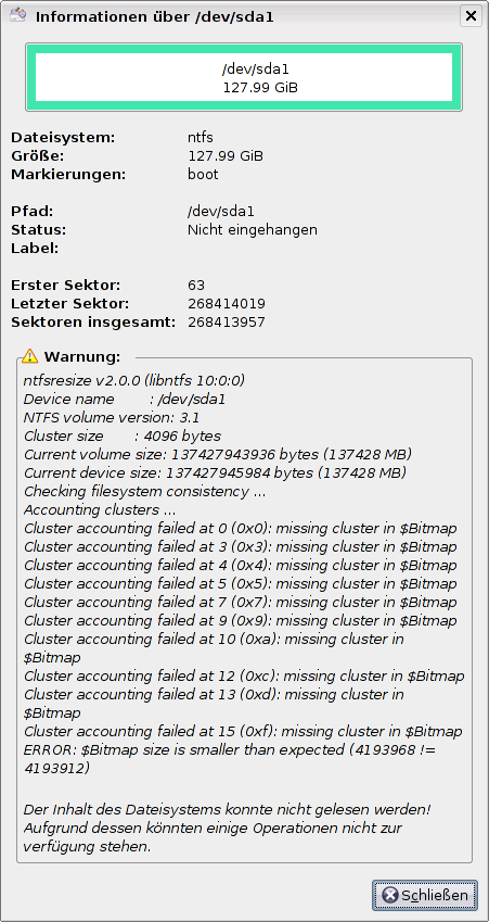

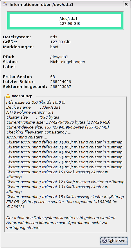

Das 3. letzte Bild zeigt was unter Informationen bei partition 1 rauskommt, ich kann da nichts rauslesen was mir weiterhilft.

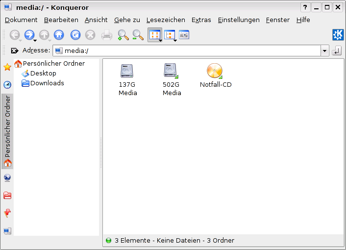

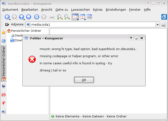

Die letzten beiden Screenshots zeigen den Arbeitsplatz, wenn ich versuche auf die kleinere Partition zuzugreifen kommt diese Fehlermeldung vom letzten Bild.

Die Partitionierungsinformationen sehen soweit o. k. aus, es scheint also nur das Filesystem der ersten Partition einen Fehler zu haben, auch die Informationen zum Dateisystem der Partition, bezüglich der Metadatei $Bitmap belegen das. Wenn Du bei der Neuinstallation auf die erste Partition zuvor formatierst sollte es behoben werden, da die Metafiles dabei wieder neu angelegt werden.
