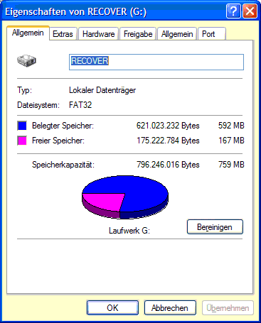

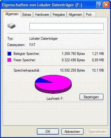

Die Platte wird durch Windows verschieden angezeigt, der Arbeitsplatz sagt folgendes:
Die Verwaltung/Datenträger folgendes:
Eigentlich war C: in FAT32 formatiert und so groß wie oben angegeben, also rund 73GB.

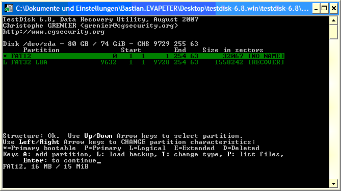

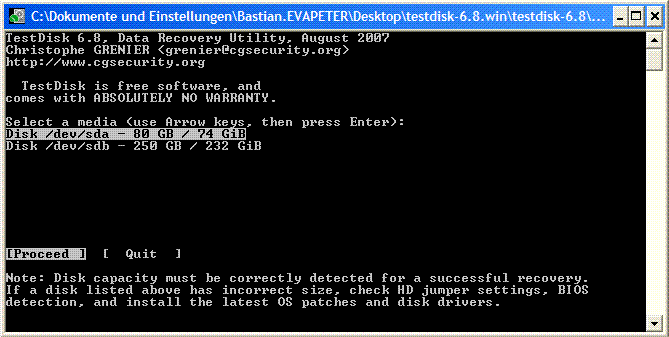

Hier noch Infos aus TESTDISK:
Die Platte wird also richtig erkannt. Ich schließe mechanische oder elektronische Probleme aus.
Scheinbar stimmt etwas mit der Geometrie nicht oder? Und dann auch noch die FAT12 Formatierung die ich mir nicht erklären kann.

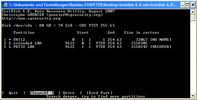

Führe mal die tiefere Suche im Menü [ Quit ] [ Search! ] [ Write ] mit Search! aus, dies kommt im letzten Screen nach Enter.
Wahrscheinlich muß Due die Diagnose noch einmal mit 16 Heads probieren, da wäre dann im Anfangsmenü mit Analyse, Advanced, Geometry etc. Geometry auszuwählen und Heads von 255 auf 16 zu ändern.

Wie Mueli es bereits beschrieben hatte, führe mal die tiefere Suche Search! aus, ob dann deine Partition gefunden wird und die Daten anzeigt.
Ich gehe von diesem Screen aus.
https://www.computerbase.de/forum/attachments/analyse2-gif.74916/
Bestätige an diesem Screen mal mit Enter und gehe mit dem Pfeil auf die tiefere Suche Search!
Bestätige mit Enter und lasse die fertig laufen.
Setze mir auch einen Screenshot.
Markiere mal die betroffenen Partitionen und drücke p auf der Tastatur ob deine Daten angezeigt werden oder eine Fehlermeldung.
Zurück kommst du mit q drücken.
Teile es mal mit

Gesagt getan. Hallo Fiona, habe hier die Screenshots, wei gefordert.
Vor dem Search!-Befehl
nach Search!
nach Search! und dann <Enter>
Also irgendetwas ist da noch zwischen der FAT12 und der FAT32 (Recovery) Partition. Die FAT12 gehört da ja gar net hin. Die kann eigentlich gelöscht werden. Mein Ziel ist das als
E extended LBA angezeigte wieder als FAT32 herzustellen und als Bootfähig, weil da Windoof drauf ist.
Danke für all die Hilfe die ich von Euch/Dir bekommen :)
AW: Festplatte bootet nicht - FAT12?? Was tun?
Hier noch eine Ergänzung. Kurz bevor die tiefere Suche fertig war zeigte er noch den dritten Bereich an. Nach Beendigung nicht mehr.

Es ist leider oftmals ein Problem und ich habe nicht wenige Fälle gesehen, das nach fixboot auf einer beschädigten Partition das Ergebnis wie FAT12 angezeigt wird.
Diese FAT12Partition ist gerade mal 8 MB groß.
Wenn du auf der Daten kopierst, passiert leider folgendes!
Die Daten (zumeist Ordnerstruktur) ganz am Anfang der Partition werden durch das kopieren überschrieben.
Dann ist das Dateisystem beschädigt.
