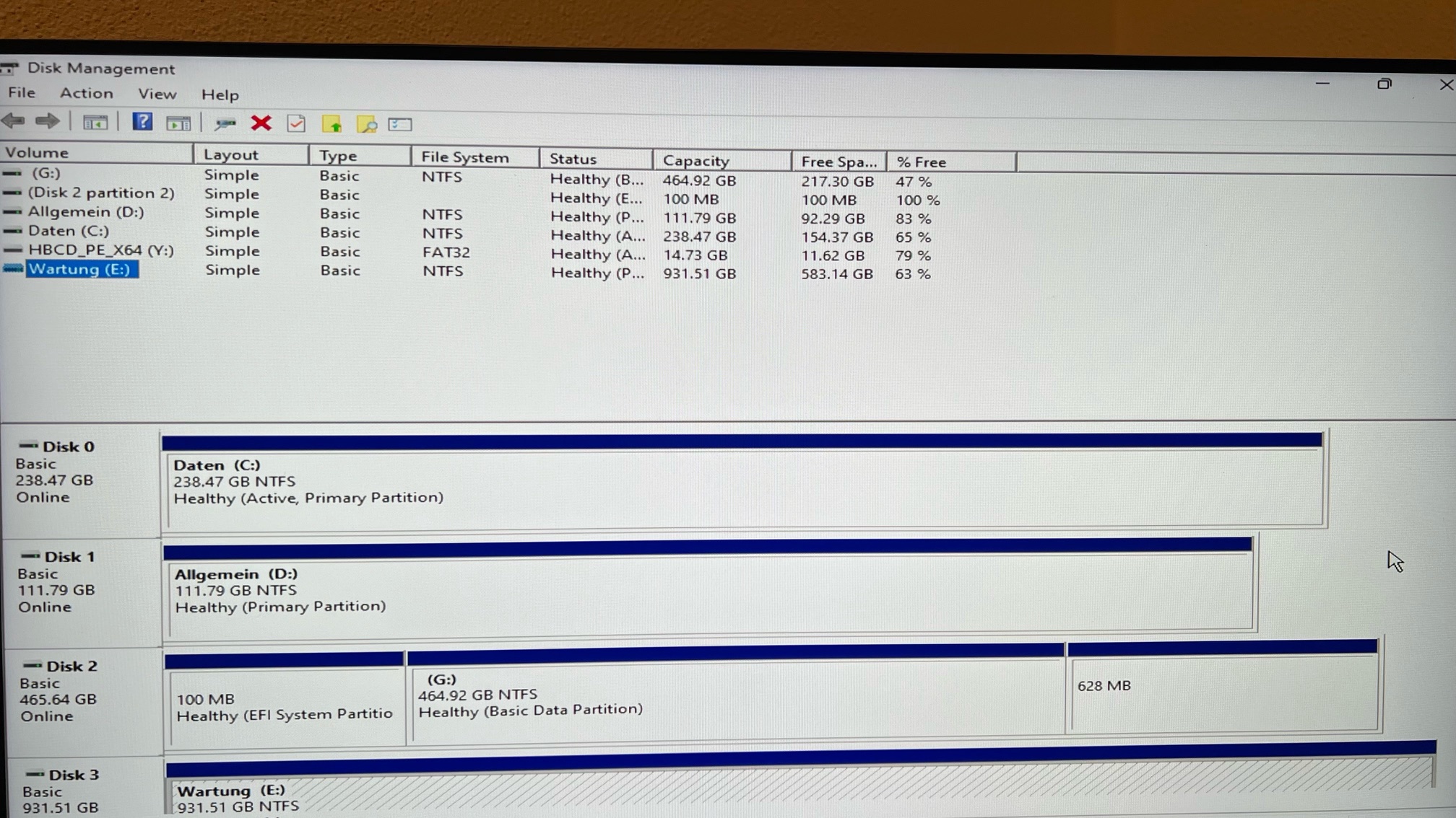

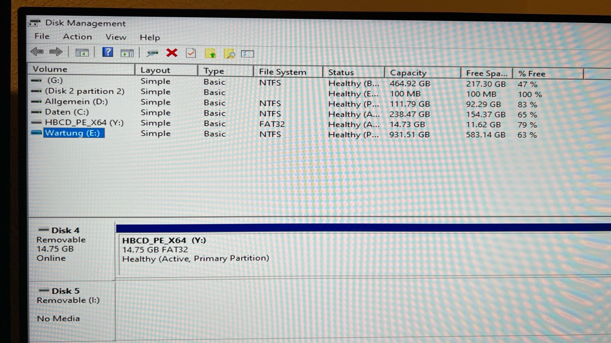

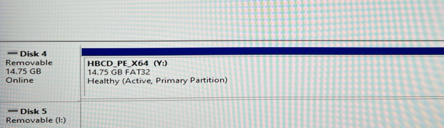

Also hier wären mal die Bilder.
Normal, dass der Datenträger, auf dem das BS läuft "G:" hat?
Wenn ich alle anderen abstecke, bekommt er den typischen C: Laufwerksbuchstaben. Aber ändert soweit nichts am Verhalten

Schau mal wo der Laufwerksbuchstabe "C" ist. :daumen:
Wie ich mir schon dachte, ist da was beim Windows install schief gelaufen.
Ist da ein HBCD gebootet?
Wenn ja ist deshalb der Datentraeger mit dem eigentlichen System fuer den Moment einen anderen Buchstaben versehen.
Und von dem wurde auch gebootet, oder wurde der einfach nur nicht rausgezogen.
Denn ich kenne es nur so, dass "C" auch das aktive Windows/BS ist.
peterX schrieb:
Glaube nicht, denn seine C Partition ist ach als Aktiv gemeldet.
Das hat nichts zu sagen. "Aktiv" ist kein "Boot" und kann theoretisch einmal pro Datenträger vorhanden sein, also insgesamt mehrmals. "Boot" kann insgesamt nur einmal vertreten sein, da es das laufende Windows markiert.
In den Bildern scheint es kein aktives Windows zu geben, denn es gibt keine "Boot"-Markierung. Das heißt nicht, dass dann auch der Buchstabe C unter den Tisch fällt.
