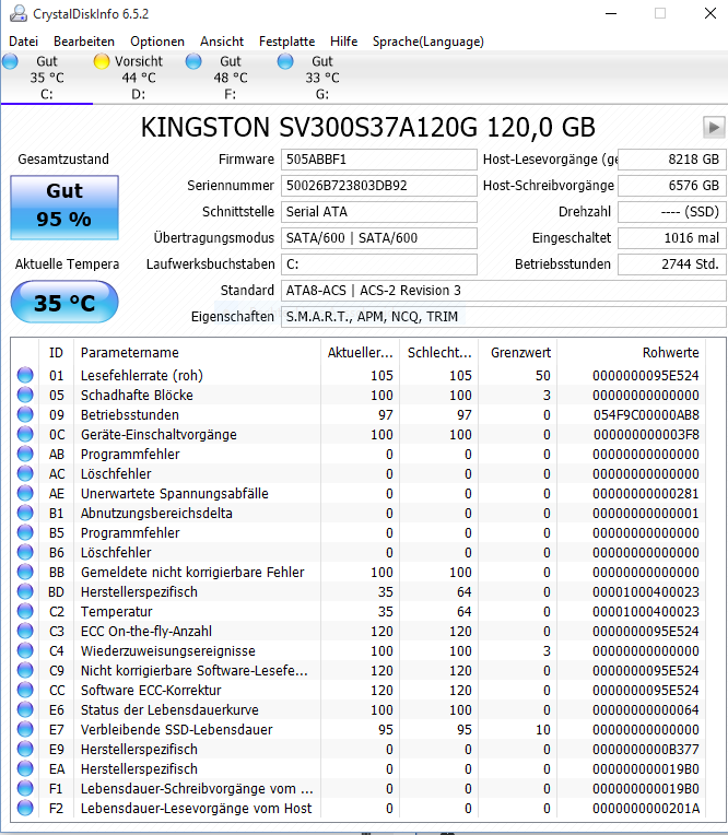

Poste bitte mal den Screenshot von CrystalDiskInfo, ziehe aber bitte das Fenster soweit auf, dass alle Attribute und auch die Rohwerte vollständig sichtbar sind.

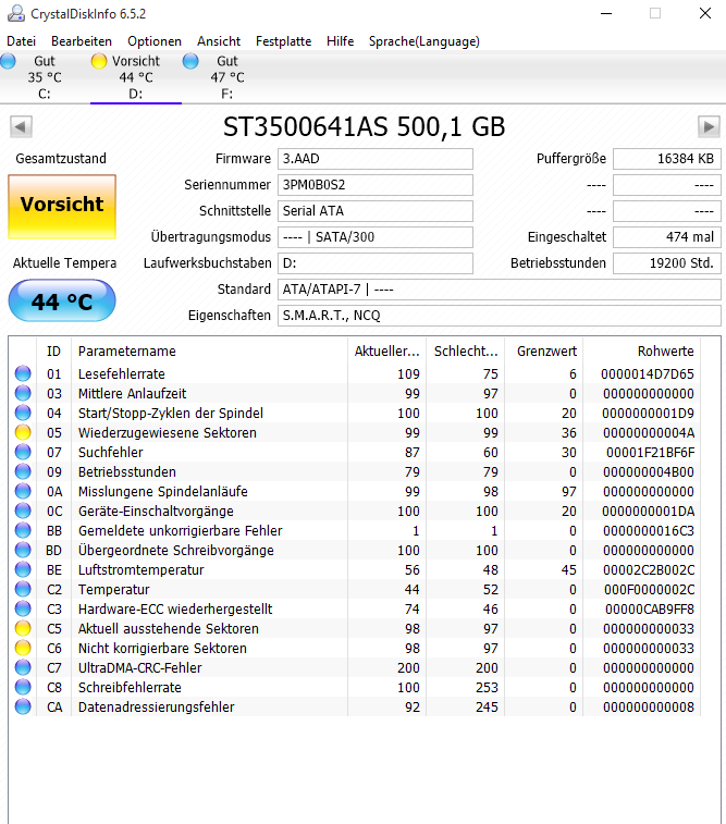

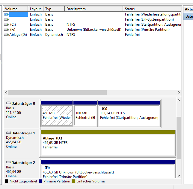

Ist das Laufwerk 3? Poste mal die Screenshot der Datenträgerverwaltung und dann die Screenshot von CrystalDiskInfo für die anderen 3 Platten im Rechner. Bei der Platte D: steht ja schon Vorsicht, wenn das mal nicht der Datenträger 3 ist und der schwebende oder wiederzugewiesene Sektoren hat.

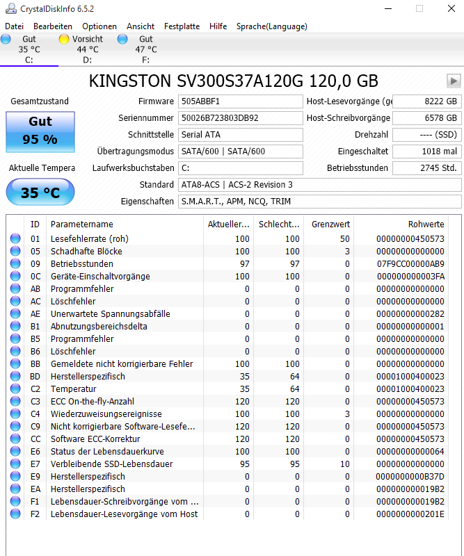

Die V300 hat 0xB377 = 45943 GB ins NAND geschrieben, es wurden aber nur 0x19B0 = 6576GB vom Host geschrieben, was eine WA von fast 7 ergibt! Kritisch sind auch die 641 unerwarteten Spannungsabfälle bei 1016 Einschaltungen, stützt der Rechner öfter ab oder machst Du ihn gerne mal einfach so aus ohne ihn wirklich runtergefahren zu haben? Sonst sehe ich bei der keine Probleme, zumindest nicht in den S.M.A.R.T. Werten, die SSD ist an sich nicht empfehlenswert und bei so einer hohen WA würde ich auch vermuten, dass dies daher kommt, weil der Controlller intern die NANDs öfter refreshen muss.

Datenträger 3 war wohl die externe G: von der Du nun keinen Scrrenshot gepostet hast. Die D: ist dynamisch, warum? Dynamsiche Datenträger braucht man nur für übergreifende Volumen und beides sollte man besser vermeiden, wenn es damit Probleme gibt dann ist man meist richtig angeschmiert, Basisdatenträger reichen für Heimanwender und sind in jedem Fall problemfreier.
Die HDD auf der D: liegt gehört aber sowieso ausgetauscht, die hat 51 schwebende und 74 wiederzugewiesene Sektoren, 5827 unkorrigierbare Fehler und 8 Adressieungsfehler, die andere ist trotz der mehr als doppelt so hohen Laufleistung gesund. Wenn der Rechner bei Dir 24/7 läuft, was das Verhältnis von Betriebsstunden und Einschaltungen nahe legt, dann nimm auf jeden Fall eine HDD mit Zulassung für den Dauerbetrieb als Ersatz. Eine gute SSD als wäre eine Crucial BX100, MX200 oder eine Samsung 850 Evo, aber noch gibt die V300 ja nicht auf und wenn Du regelmäßig Backups machst, sollte es auch kein Drama sein, wenn das doch passiert.
Ok danke, werde die D: Platte ausbauen und nicht mehr einsetzten. Ja, Datenträger 3 war eine externe Toshiba Festplatte. Aber darum geht es ja eigentlich nicht, ich möchte doch nur ein Backup von C: machen und egal wo ich das Backup speichern möchte, friert der PC ein und es kann kein Backup erstellt werden.
