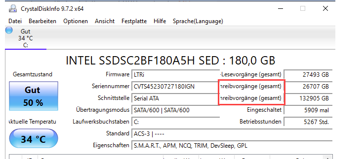

Wo genau soll ich am besten lang hovern, wenn ich mal so über den Text streife geht kein Tipp an.
Ich bin grad an einem Rechner wo ich kein CDI habe, aber eigendlich sollte der volle Text angezeigt werden wenn du hier ueber das Textfeld hoverst und etwas wartest:
Mir ist naemlich nicht klar was der zweite Wert ist. Meine Samsung SSDs haben den zweiten Wert nicht.
Wenn wirklich kein Tooltip aufpoppt, stell mal ueber das Sprachmenue auf englisch um, da sind die Texte kuerzer :D
Ok, oben steht Host-Schreibvorgänge und darunter Nand-Schreibvorgänge
nochmal auf Englisch

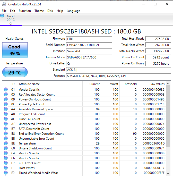

Mach doch mal einen vollständigen Screenshot von der SSD ohne den Scrollbalken rechts, einfach das CrystalDisk-Fenster ganz aufziehen!
Dann kann man zumindest alle Werte sehen.
Ah, danke. Das die Intel SSDs die NAND Writes loggt ist interessant.
Etwas Hintergrund dazu: Wenn kleine Schreiboberationen stattfinden, die kleiner als die Blockgroesse der SSD sind, muss der komplette Block auf der SSD neu geschrieben werden. Ein Block kann technisch nicht nur teilweise aktualisiert werden.
Etwas ueberdramatisiertes Beispiel: Nehmen wir an die Blockgroesse ist ein Megabyte. Nehmen wir weiters an, du speicherst eine Datei mit einem Kilobyte ab.
Dann hast du ein Kilobyte Host Writes, das was das Betriebssystem geschrieben hast, aber ein Megabyte NAND writes, weil die SSD intern ein Megabyte neu beschreiben musste.
Dieser Wert liegt noch im erwartbaren Bereich, wenn auch - so meine Recherche - eher am oberen Ende. Ist alleine betrachtet aber noch nicht besorgniserregend.
