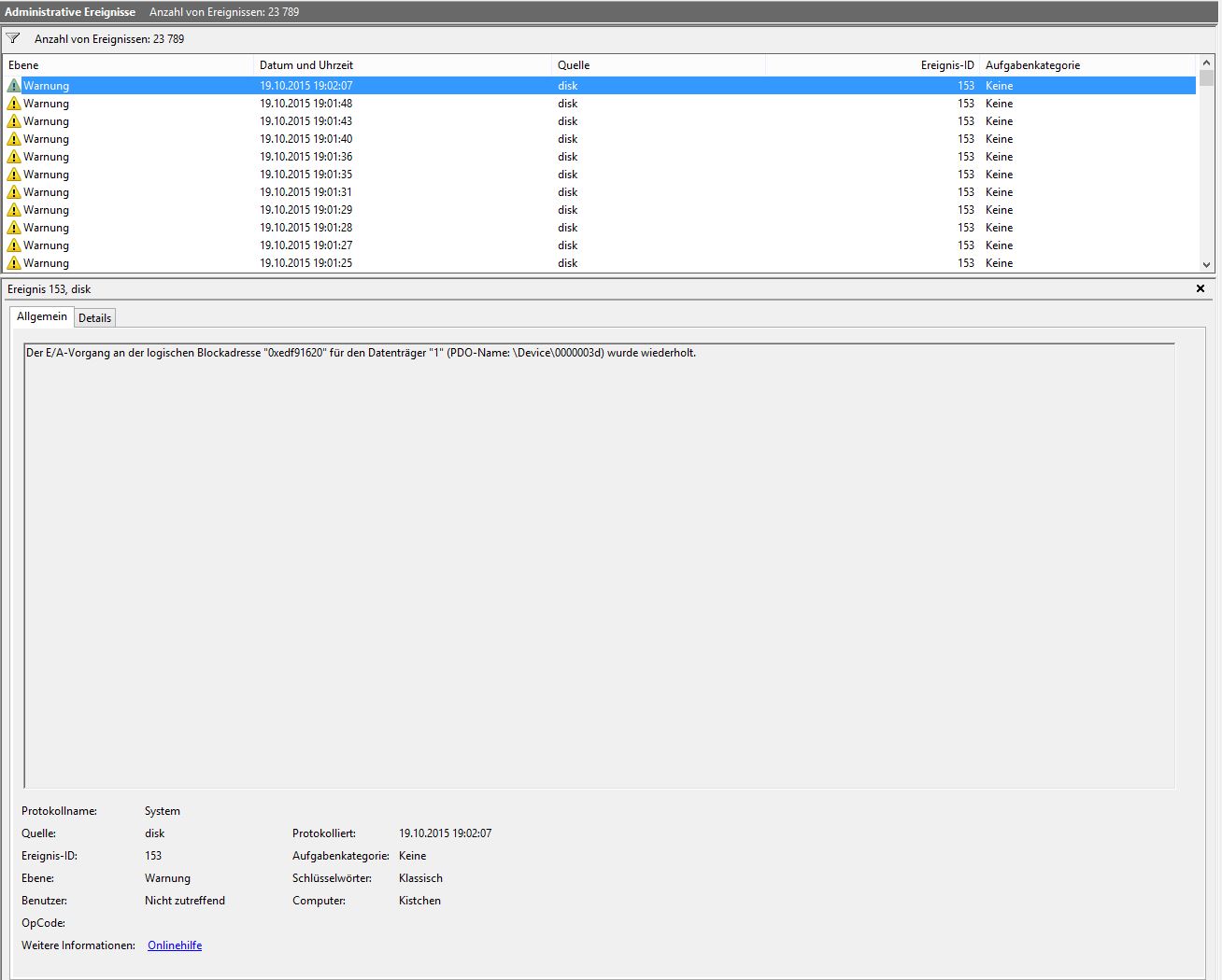

Meine Ereignisanzeige ist voll mit solchen Warnungen:
Stimmt "Datenträger 1" überein mit der Datenträgervewaltung? Und was bedeutet überhaupt die Meldung? Via Google konnte ich nichts eindeutiges finden.
Vielleicht weiss ja jemand von euch was die Warnung mir genau sagen will? Interessant ist vielleicht noch, dass die Meldung nur aufzutreten scheinen, wenn ich am PC was mache. Und das obwohl während meiner Abwesenheit durch Down/Uploads auf die Platte geschrieben bzw. von ihr gelesen wurde.

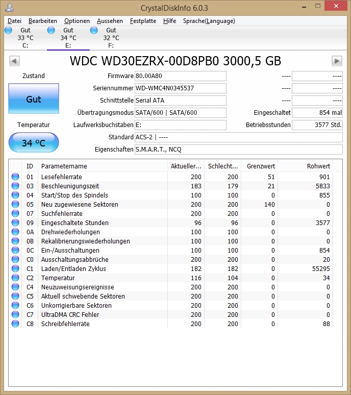

CrystalDiskInfo zeigt keine Fehler an für Laufwerk E (Datenträger 1 ist laut Datenträgerverwaltung das Laufwerk E).
Jetzt lasse ich dann gleich mal noch HDTune drüber laufen, und wenn das auch nichts zu Tage fördert, dann würde ich noch das Kabel austauschen.

Na ja, 900 Lesefehler und 80 Schreibfehler würde ich nicht unbedingt als "keine Fehler" betrachten. Das wird es auch sein, was Du in der Liste hast.

Die Fehlerrrate in CrystalDiskInfo sagt vl nichts dramatisches aus, so lange keine Ultra DMA CRC fehler aufscheinen (C7) und die übrigen Zahlen nciht höher werden, dürfte das nicht so schlimm sein.
Trotzdem vorerst Vorsicht, Daten backuppen, es kann sehr schnell viel schlimmer werden und die Platte jederzeit ausfallen. Egal was in den SMART Werten angezeigt wird!

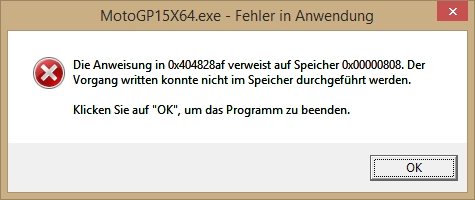

Ebenso gibt es auch diese Fehler ab und zu:
Daraufhin habe ich das RAM getestet, dort ist alles ok.

Der Screenshot mit dem Speicherfehler deutet sehr auf den RAM hin!! Fehlerhaft oder nicht dauerhaft stabil (braucht vl ein klein wenig mehr Spannung).
Sonst die Festplatte, konkret: die Auslagerungsdatei.

Kann mir niemand sagen worauf sich das "Datenträger 1" bezieht? Stimmt das überein mit der Datenträgerverwaltung?
Denn ich habe heute eine brandneue Festplatte angeschlossen und sehe bereits die selben Warnungen für "Datenträger 4"? Habt ihr denn keine solchen Warnungen?

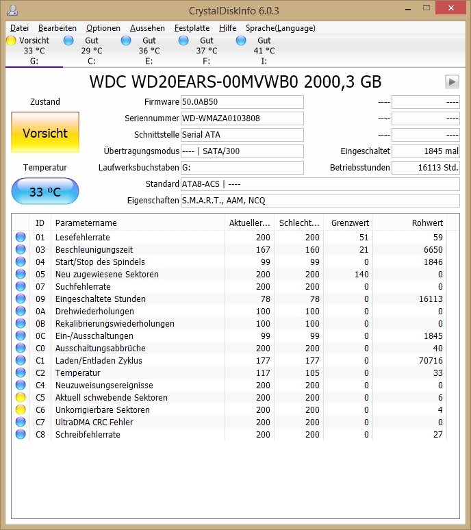

Sollte es eigentlich, aber poste doch die Screenshots von CrystalDiskInfo für alle Platten und dann sehen wir ja hoffentlich, was da ggf. nicht stimmt.

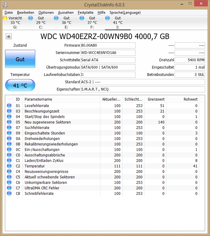

Ich verschiebe grad alle Dateien von G auf die neue Festplatte I. Festplatte G hat ein paar schwebende Sektoren, imho noch nicht tragisch. Aber ich tausche sie doch mal aus, ist schon ca. 2-3 Jahre alt. CrystalDiskInfo von I bringt nichts, die ist brandneu und zeigt top Werte an. Vielleicht kommen die Warnings ja auch weil Laufwerk G das Problem ist, aber weil auch Laufwerk I involviert ist, wird es unter diesem geloggt?
G:
Hier trotzdem noch I (Datenträger 4):
