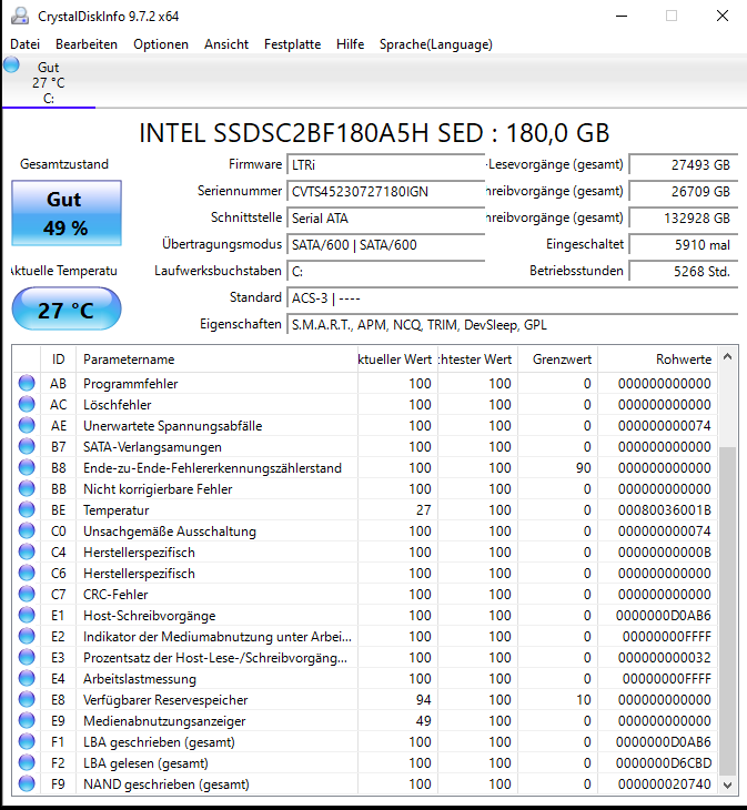

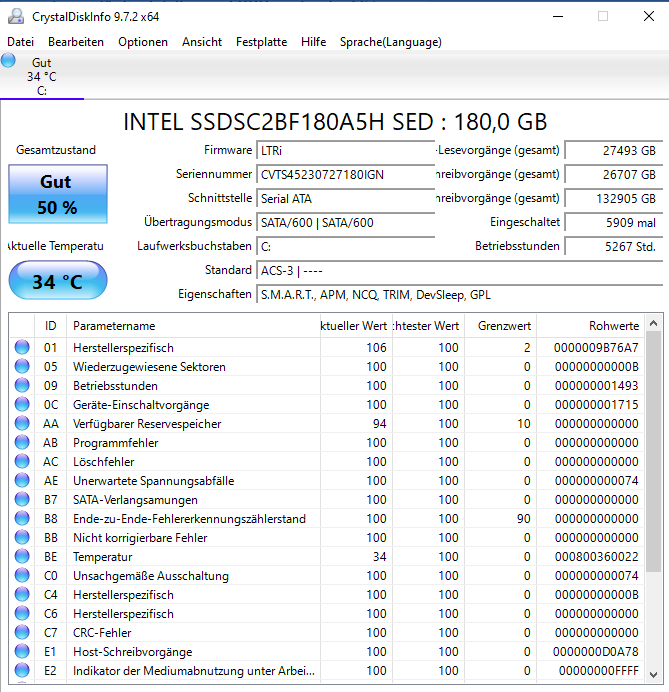

Zeige mal einen Screenshot.
Ok, nur noch 50% ;)

Die 50% sagen "nichts" aus ich habe hier SSDs die sind seit Jahren auf 0 weil dort sehr viel rauf kopiert oder entpackt wurde die funktionieren trotzdem noch normal. Das ist im Prinzip nur ein Prognose was
geschrieben wurde an Daten. Wenn jede SSD bei 0 kaputt wäre würden die Hersteller sehr viel mehr verkaufen.
Reaktionen: wagga, ThoZim und BFF
Was natürlich sofort auffällt: Die SSD wurde in Relation zu den Betriebsstunden extrem oft ein- und ausgeschaltet.

Scroll doch in CrystaldiskInfo nochmal runter, ich sehe nix wo die 50% herkommt.
Aber on/off usw. die Werte sind schon okay, finde ich.
Die 49 kommt aus der E9 da "Medienabnutzung", das wird einfach ein wert sein der langsam runterläuft basierend auf den #schreibvorgängen oder so
