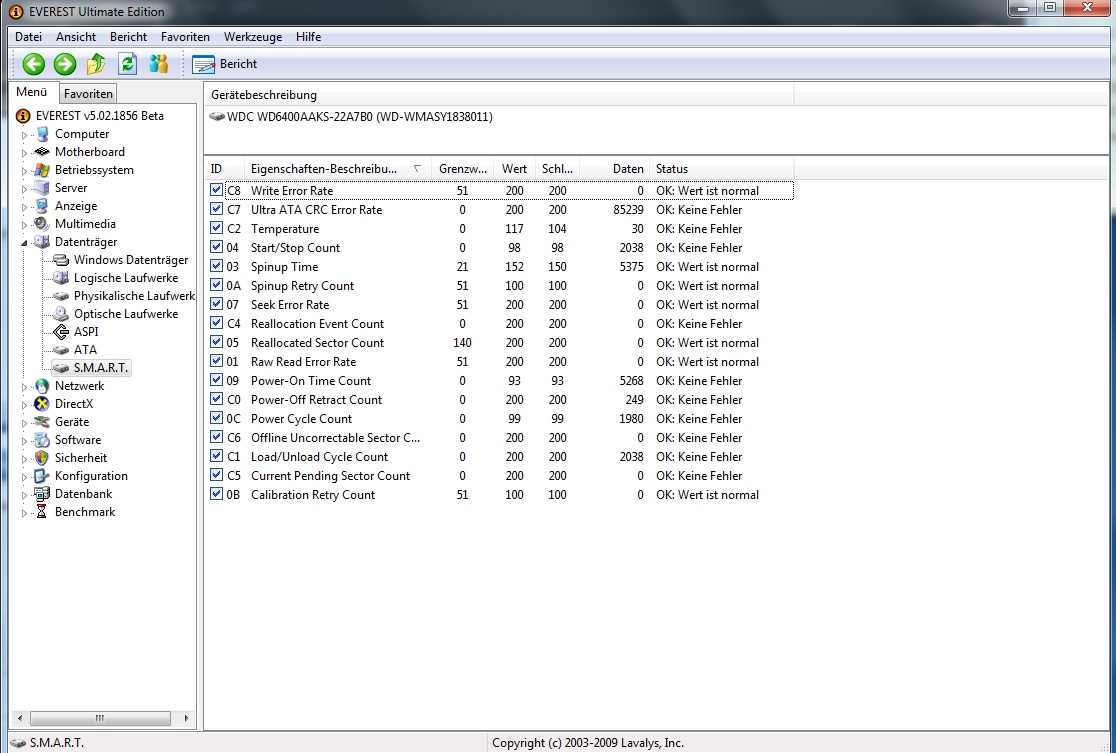

Zieh dir bitte mal HD-Tune Pro oder Crystal Disk Info (bitte von Hex auf Dec umstellen) und mache von den Smart-Werten einen Screenshot.

Also den Test gestern habe ich nicht durchlaufen lassen, dieser wurde mit der zeit sehr langsam und hätte noch ca 10 h gedauert.
Scheint jedoch laut s.m.a.r.t. alles in ordnung zu sein.
Laut Everest:
unter schl. steht schlechtester Wert
Anscheinend ist das Datenkabel oder der Port auf dem Mainboard defekt. Tausche als erstes einmal das Datenkabel aus und schau ob es besser läuft.
