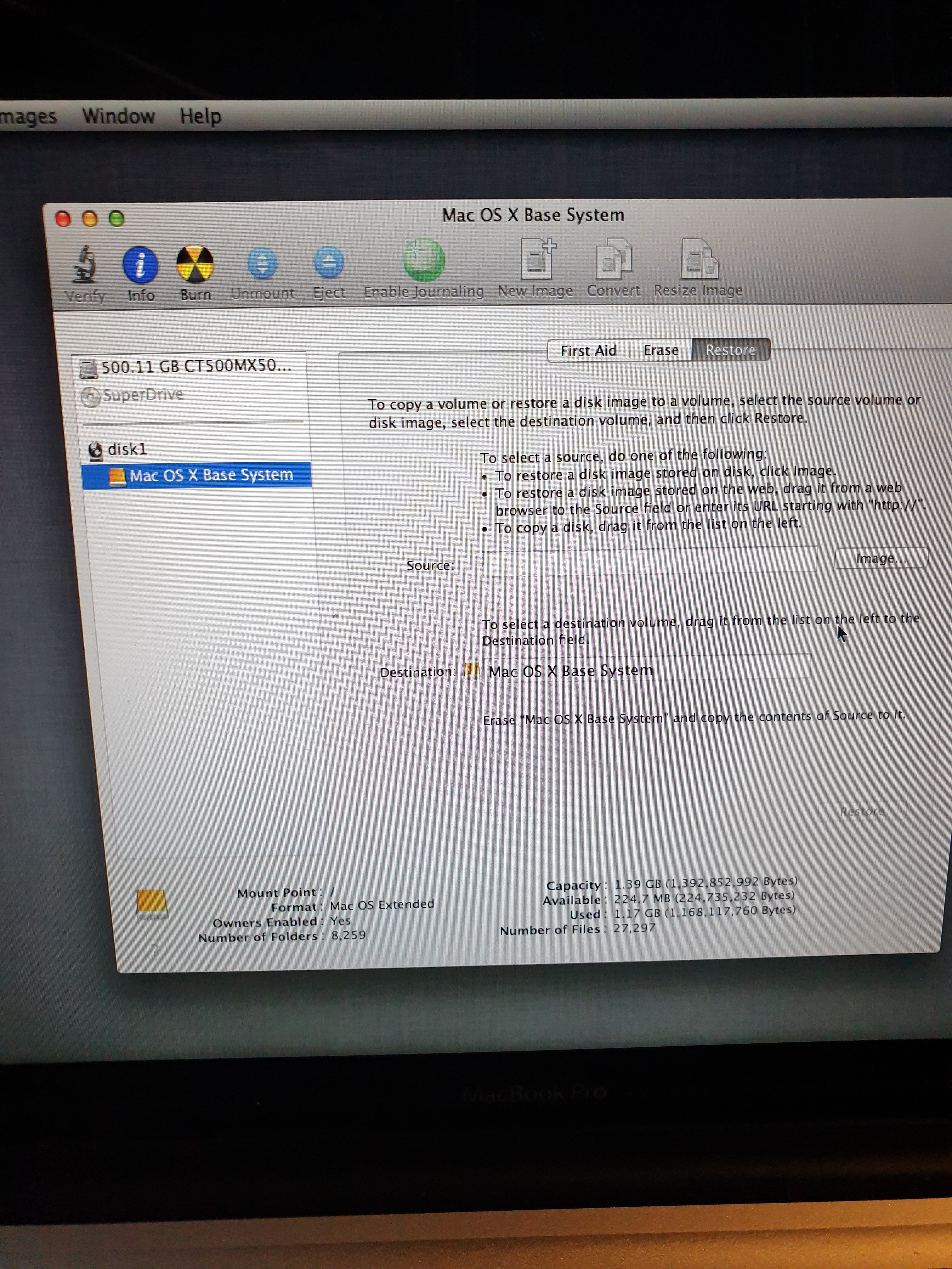

Welche einstellungen muss ich hier genau machen?
Frische ssd ist eingebaut brauche eure Hilfe
Ok habs hingekriegt aber dauert des so lange...6 stunden
Man kann sich auch Arbeit umsonst machen...
Aber wenns geht
Formatierung dauert im Normalfall 1-2 Minuten, wenn man nicht mit mehrfachem Überschreiben formatiert, was bei einer neuen Platte Quatsch wäre.
