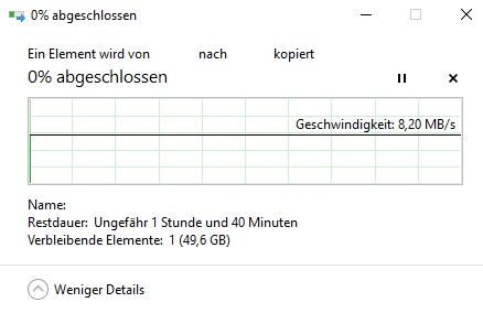

Dazu sei aber noch gesagt das man dies ganz leicht umgehen kann in dem man die Platte kurz via USB3 an den Rechner hängt um sie zu füttern.
Ebenfalls ist mir auch kein Einsatzszenario bekannt bei dem man (in einem Heimnetzwerk) in regelmäßigen Abständen Terrabyte an Daten hin und her kopiert. o.O Und wenn man mal 50GB an die Fritzbox überträgt, dann wartet man halt mal die 100 Minuten. (Siehe Bild)
