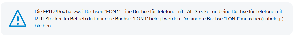

Es dürfte gut funktionieren ein Faxgerät an den RJ11 und eines an die TAE Buchse der Fritzbox anzuschließen. Intern in der GUI ist das dann einfach Fon1 für beide Steckplätze. Wenn man Telefone anschließt, dann klingeln
Das kann ich aus eigener Erfahrung auf keinen Fall empfehlen (2 Geräte an einem FON - rj11+tae- ), denn dann kann es passieren, das man über kurz oder lang eine neue FB braucht, da der FON Anschluss durch die vorgenannte Vorgehensweise zerstört werden kann.
Vicanus
Reaktionen: JeffBrickman
Vicanus
Bisher keine schlechten Erfahrungen gemacht, aber Fritz/AVM bestätigt es:
Also diese Box für 112 Euro mag sicher gut sein, das ist es mir aber auf keinen Fall wert... dann faxe ich erstmal nur von einem Gerät aus und bestelle mal einen neuen Splitter, um einen Defekt des alten zu bestätigen oder auszuschließen. Langfristig dann evtl. doch ne günstige alte FB verschalten.
