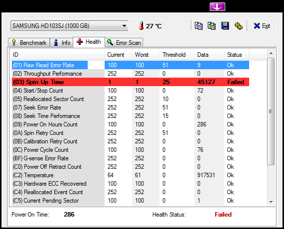

Nun habe ich gerade bemerkt, dass mir Intel Rapid Storage mitgeteilt hat, dass meine Festplatte "gefährdet" sei.
Habe mir nun HD-Tune heruntergeladen und wollte wissen, ob mir jemand bei der Analyse helfen könnte. Auf der Platte ist bisher nur BF3 und Origin installiert.

Die Übertragungsraten sind nicht entscheidend, ein Screenshot der SMART Werte wäre aber sinnvoll ;) Das bild kannst du auch direkt hier im Forum (unten Anhänge verwalten) hochladen.
Ah danke, hier der Screenshot vom Benchmark (weiß leider nicht was SMART-Werte sind :( )
Reicht das so, oder noch runterscrollen? :rolleyes:
Evtl. musst du es auch er im BIOS aktivieren, sollte er unter "Health" nix anzeigen.
Wie digitalangel18 schon schrieb, sind die SMART-Werte weitaus aussagekräftiger als irgendwelche Speed-Tests. Vielleicht könnte ein ausführlicher Error-Test mit HD Tune noch einige Hinweise liefern, aber nur ein Benchmark reicht dafür nicht aus.
Hast Du mal mit CrystalDiskInfo gecheckt, ob sich das bisherige HD Tune-Ergebnis bestätigen lässt?
Achja... Bilder hochladen kannst Du auch über abload.de. Dann im Anschluss einfach den BB-Code zum Thumbnail hier einbinden und fertig. :)
Edit: Hossa, das sieht nicht gut aus. Hast Du noch Garantie auf die Festplatte? Wenn ja, Error-Test machen und umtauschen. Wenn nicht, KEINE Wichtigen Daten mehr auf der Platte lagern (Spiele gehen also in Ordnung).

Was für ein Mainboard hat dein nagelneuer PC denn? Und welche Firmware hat deine F3 momentan (siehst du in HD-Tune unter Info). Die F3 Serie von Samsung hat ein Kompatibilitätsproblem mit den nativen SATA 6Gb/s Controllern von Intel und AMD, das unter anderem die "Spin Up Time" beeinträchtigt und so zu Smart-Warnungen führt.
Schau mal hier: klick! und hier: klick!

Mein MB ist das Asus Z68 Pro 3
Firmware ist 1AJ100E4
(Ich wollte gerade Samsung anschreiben.... ich warte erstmal :) )
Muss ich mir nun einfach die firmware herunterladen und gut ist?
ach gott... ja natürlich ASRock ... sorry! grafikkarte war von asus :/
in den patchdaten steht leider, dass es nur probleme bei P67 und H67-boards gibt .... das z68 steht dort nicht.

Spin Up Time dürfte die Zeit sein, die die Festplatte braucht um hochzudrehen auf die Standard Umdrehungsgeschwindigkeit, da braucht Sie wohl ziemlich lange ... also wohl ein Hardware defekt.
